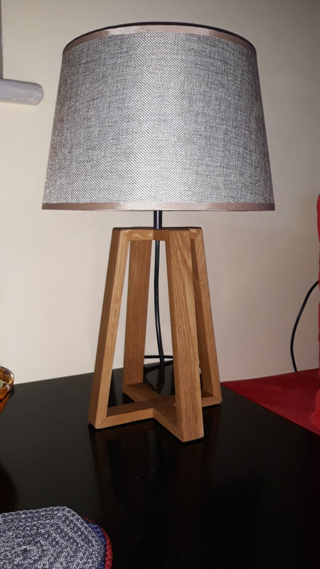

Δύο κατασκευές των τελευταίων ημερών που κατασκευάστηκαν παράλληλα.

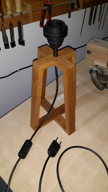

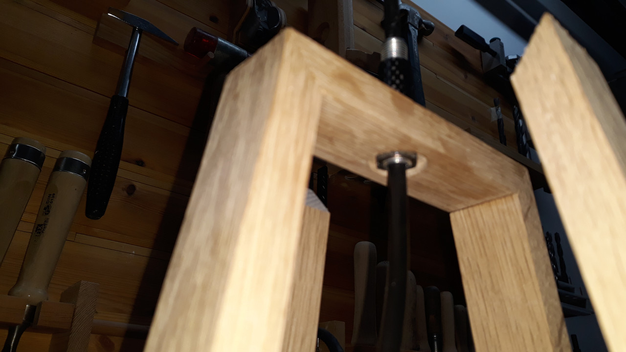

Φωτιστικό 20Χ26 εκ (βάση Χ ύψος χωρίς το καπέλλο) από ρεταλάκι δρυ 30Χ15mm. To σχέδιο το αντέγραψα από μια φωτογραφία στο ιντερνετ - βασικά είναι ενώσεις με φαλτσογωνίες που αντί για 45 μοίρες είναι 41 μοίρες στην βάση και 49 μοίρες στην κορυφή για να έχει πυραμιδωτό σχήμα. Οι συνδέσεις έγιναν με ξυλόκολλα και χωρίς σφιγκτήρες (δεν έμπαιναν λόγω του περίεργου σχήματος), σκεφτόμουν για ενίσχυση με καβίλιες αλλά βγήκε πολύ γερό με σκέτη κόλλα και είπα να μην το πειράξω άλλο.
Για να κάτσει το ντουι μπήκε βιδωτός μαστός, είναι στάνταρ το πάχος μου είπαν (κάτι σε ιντσες). Άνοιξα πρώτα μια τυφλή τρύπα Φ20 από κάτω, για να κρύβεται το παξιμάδι και μετά μια διαμπερή τρύπα Φ9,5 για τον μαστό. Με 9,5 χιλιοστά τρύπα, ο μαστός μπαίνει βιδωτός και στο σκληρό αυτό ξύλο θα μπορούσε να μην μπει και καθόλου παξιμάδι.

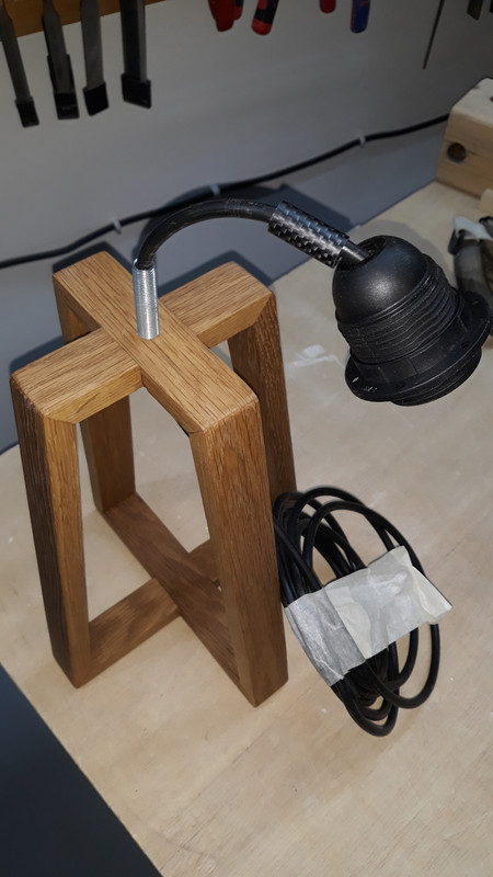

Εδώ φαίνεται το βιδωτό ντουι (έχει και εξωτερικό σπείρωμα για να κουμπώνει το καπέλο), καλώδιο 2Χ1 και ένα κομμάτι σωλήνα κάρμπον που θα κρύβει τον μαστό.
Εδώ είναι συναρμολογημένο και έτοιμο, μετά από τρίψιμο Ρ80, Ρ120 και Ρ240 και ένα χέρι παραφινέλαιο. Από πάνω θα βάλω κερί για προστασία, αφού το αφήσω προληπτικά να στεγνώσει καλά για 2 βδομάδες.
Και εδώ τοποθετημένο. Αν εξαιρέσουμε το καπέλο που πήγε 13 τα υπόλοιπα περιφερειακά (διακόπτες, καλώδια, μπρίζες κλπ) ήταν φτηνά και τα βρίσκεις τοπικά σε μαγαζιά με λάμπες/ηλεκτρολογικά.
Ως συνήθως το φως του φλας αδικεί τα νερά του ξύλου, τα οποία είναι πολύ πιο όμορφα live σε σχέση με πως τα δείχνει η φωτογραφία.
Θαυμασιο το φωτιστικακι Δημητρη, πολυ προσεγμενη κατασκευη και φινιρισμα. :a0210:
*Θα το μεταφερουμε αργοτερα στο νημα με τα φωτιστικα, οπου και ταιριαζει καλυτερα.

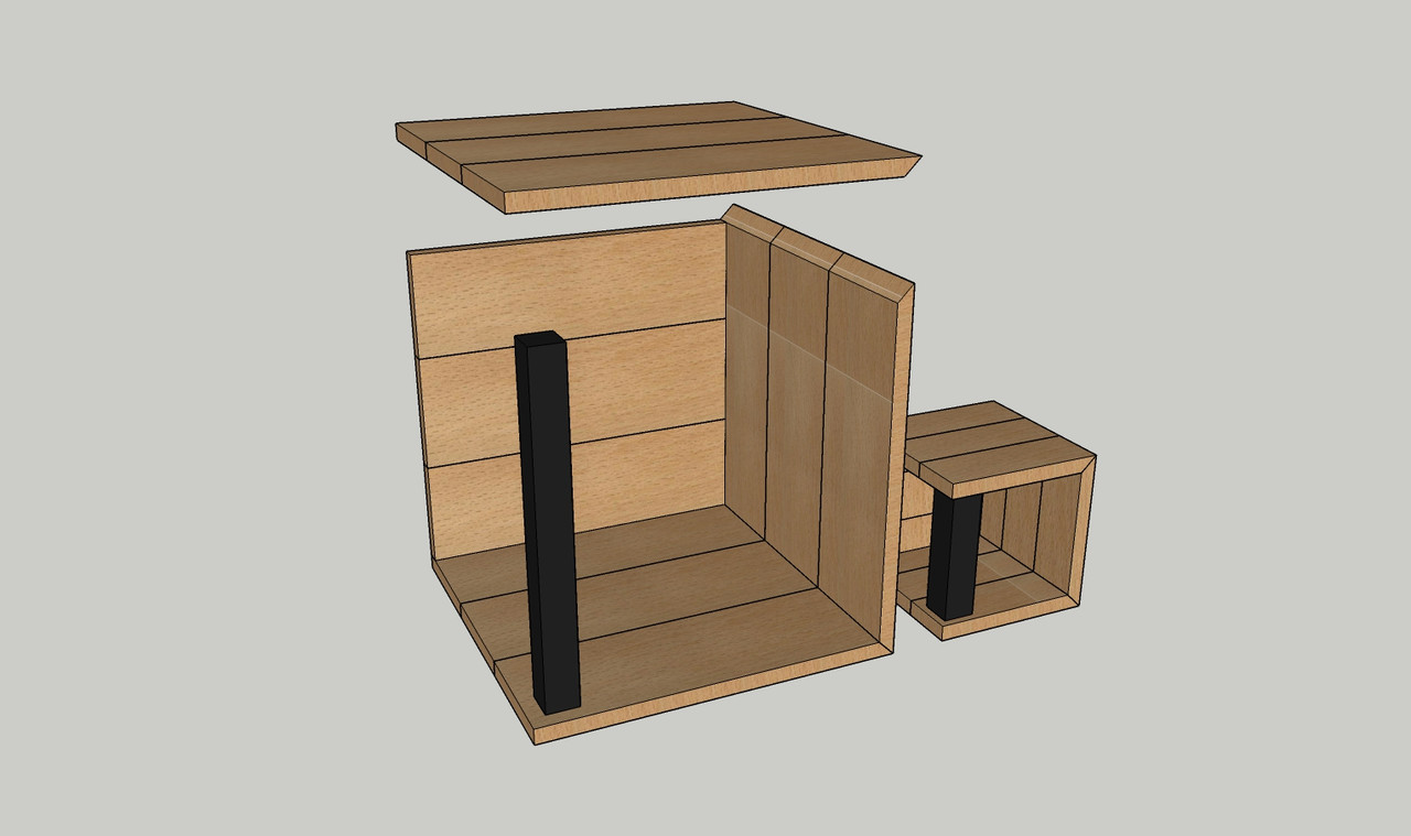

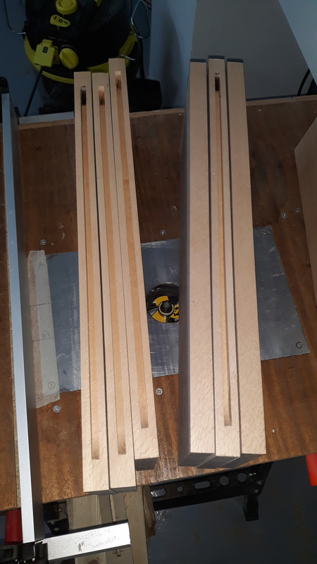

Και η δεύτερη κατασκευή: ένα τραπεζάκι σαλονιού που έγινε σε μινιατούρα για δοκιμή αλλά τελικά άρεσε και θα μπει και αυτό στο σαλόνι.
Το έπιπλο είναι ένας κύβος 45Χ45Χ45 εκ (υπό κατασκευή) και η μινιατούρα είναι 21Χ21Χ21. Η ιδέα είναι να ενώσεις 3 σανίδες 15Χ45 εκ για να βγει ένα τετράγωνο 45Χ45, και μετά με τέσσερα τέτοια τετράγωνα να βγει ο κύβος. Για κολώνα μπήκε ρετάλι από κοιλοδοκό διατομής 4Χ4εκ που ασταρώθηκε και βάφτηκε μαύρο.

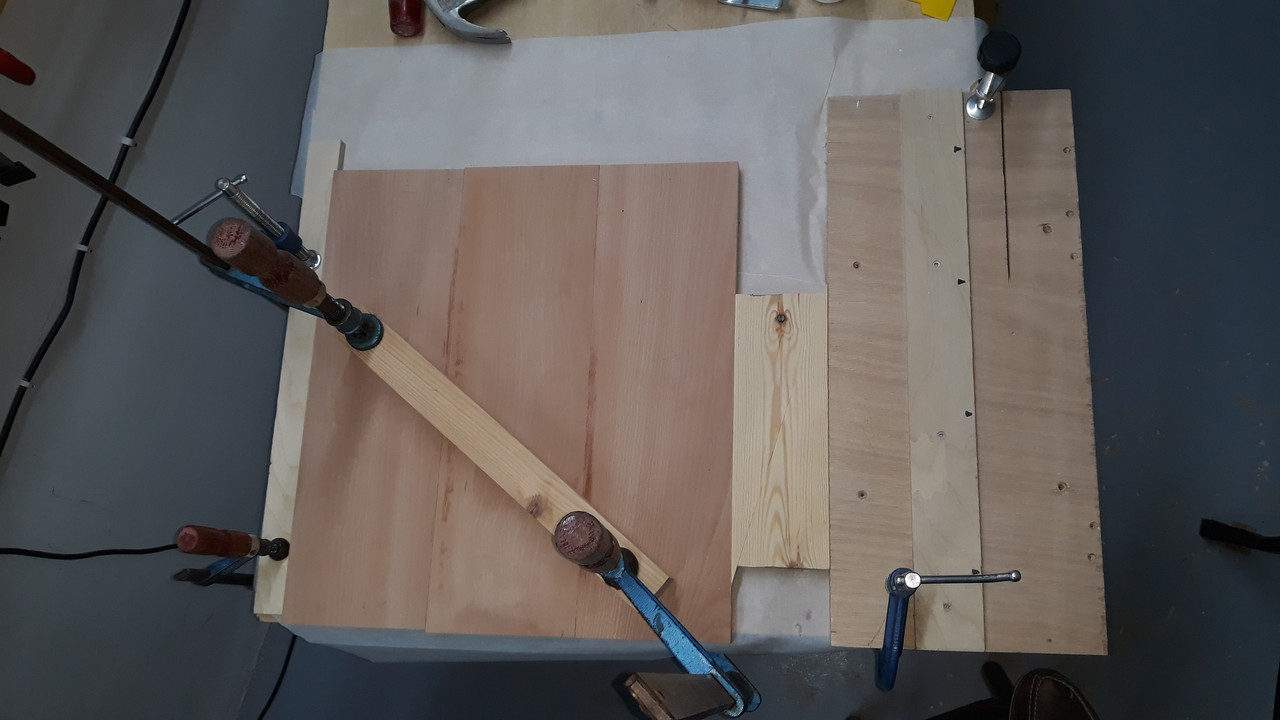

Για να ενωθούν οι σανίδες έκανα ένα λούκι στο ρούτερ με το δισκοειδές φρεζάκι και στην συνέχεια έβαλα μια λωρίδα κόντρα πλακέ ίδιου πάχους με το φρεζάκι (1/4" είναι και τα δύο). Η ένωση έγινε όπως φαίνεται στην δεύτερη φωτογραφία. Δυστυχώς έχω έλλειψη σε μεγάλους σφιγκτήρες οπότε η δουλειά έγινε λίγο μπακάλικα. Το αποτέλεσμα ήταν πολύ καλό με τα κομμάτια για την μινιατούρα (21Χ21) - μετά που το προσπάθησα για τα μεγαλύτερα κομμάτια (45Χ45) κάποια έκαναν κοιλιά.
Για όποιον το επιχειρήσει, προσοχή τα κομμάτια που θα ενωθούν να είναι με την ίδια πλευρά όπως πέρασαν στο ρούτερ.

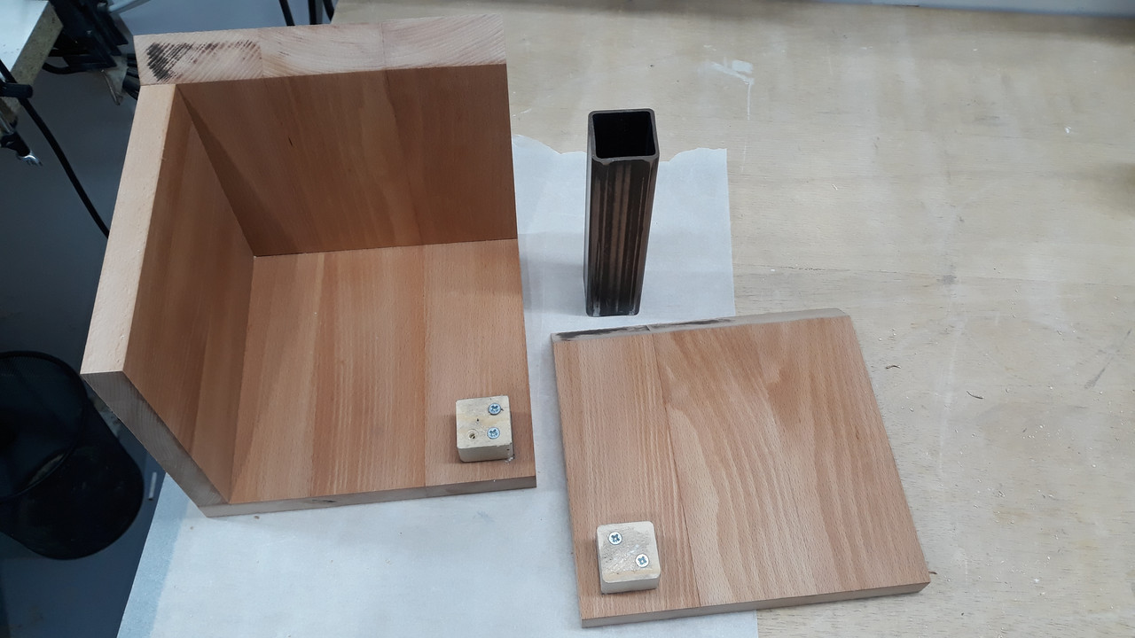

Το μοντάρισμα έγινε σε δύο βήματα: πρώτα οι τρεις πλευρές και αφού στέγνωσαν οι κόλλες μπήκε και η τέταρτη. Εδώ φαίνονται και τα στηρίγματα για την κολώνα.

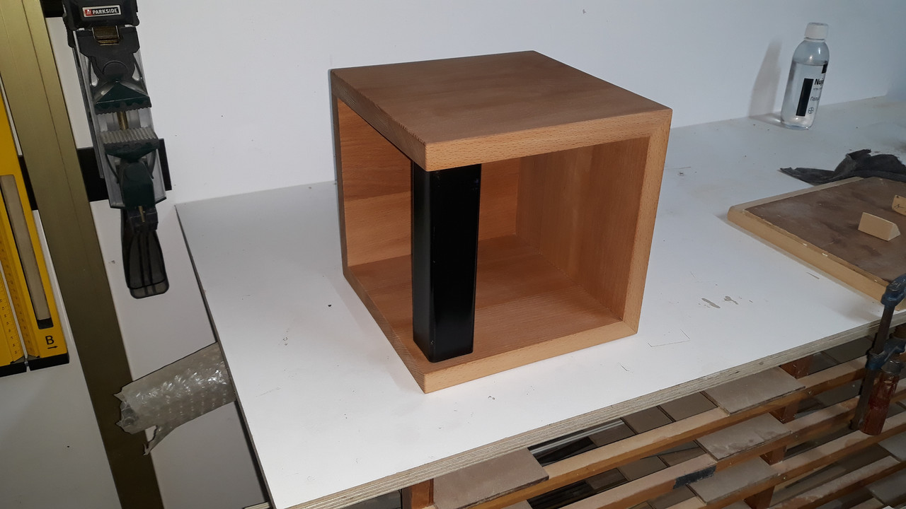

Και εδώ η μινιατούρα τελειωμένη. Έτριψα με Ρ80, μετά έβαλα στόκο σε χρώμα οξιά και μετά ξανά τρίψιμο με Ρ120 και Ρ240. Για το φινίρισμα έβαλα 2 χέρια παραφινέλαιο και μετά μάλλον θα βάλω κερί προστασίας. Οι ενώσεις βγήκαν με πολύ μικρές ατέλειες που ο στόκος έκρυψε τελείως - μακάρι να βγει έτσι και το κανονικό έπιπλο (θα μονταριστεί τις επόμενες ημέρες).

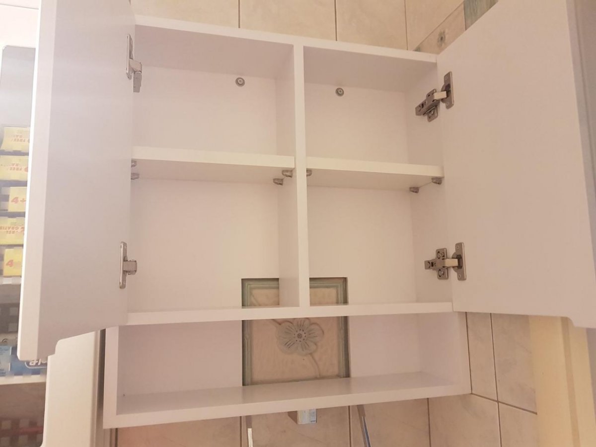

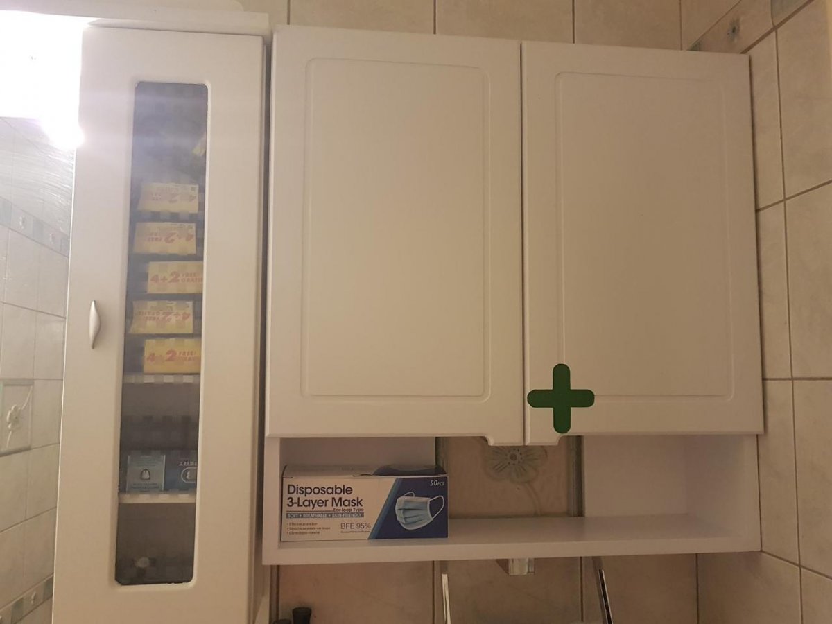

Ολοκληρωσα και εγω το ντουλαπι φαρμακειο και την γωνιακη ραφιερα.
Εβαψα τελικο και τοποθετησα.
Εδω ο τοιχος πριν.
Το διακοσμητικο πλακακι εξεχει και ετσι εκανα μια "ομορφια" ωστε να φαινεται μεσα στο ντουλαπι.
Πολυ ωραιο εγινε Γιαννη...εδεσε πολυ καλα με το υπολοιπο....!!!
Ομορφη αισθητικα η κινηση να φενται το διακοσμητικο πλακακι....
Mπραβο πολυ καλη δουλεια και φινιρισμα. Ωραια ενσωματωθηκε και το αναγλυφο πλακιδιο.
Πραγματικα ταιριαξε ιδανικα με το διπλανο ντουλαπι, διαμορφωνοντας ενα αρμονικο συνολο! :a0210:
