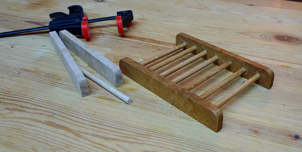

Ειχα φτιαξει πριν 4-5 χρονια μια βαση για σαπουνακια απο ρεταλια οξιας. Διαστασεις 12εκ μηκος χ 9εκ πλατος χ2εκ υψος.
Δειτε πως σκουραινει το λινελαιο την οξια, σε συγκριση με τα αλουστραριστα ρεταλακια οξιας στα αριστερα.
Εδω ειναι περασμενο ενα χερι λινελαιο και ενα danish oil.

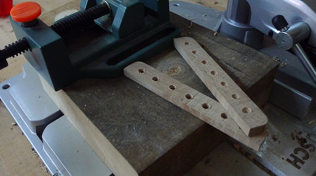

Το μονο σημειο που θελει λιγη προσοχη ειναι να ευθυγραμμιστουν σωστα οι καβιλιες.
Αυτο μπορει να γινει αν τρυπησεις τα δυο ξυλα ταυτοχρονα, το ενα διαμπερως και το αλλο μεχρι τη μεση, για να μην φαινεται η εξοδος στο δευτερο ρεταλι.
