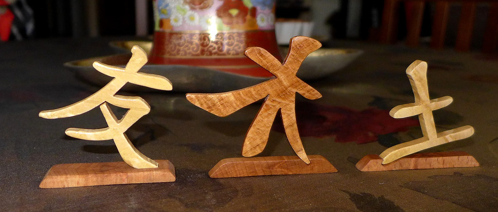

Aπο τις πιο αγαπητες μικροξυλοκατασκευες ειναι τα κινεζικα (ιδεο)γραμματα που αποπνεουν κατι εξωτικο!
Εχω κανει πολλες δεκαδες τετοιες κατασκευουλες και ηρθε η ωρα να ξανακανω καμμια ντουζινα, ομως αυτη τη φορα το καθε γραμματακι θα μπαινει ειτε σε μια μικρη κορνιζα με αγκιστρο, οπως το παρακατω..
..ειτε σε βαση, οπως αυτο που ειχα κανει παλαιοτερα.
Το υλικο κατασκευης θα ειναι οξια η οποια ειναι ενα θαυμασιο ξυλο ειτε μεινει με το φυσικο του χρωμα ειτε βαφτει με stain/ανιλινη οπου η βαφη ειναι ιδιαιτερα ομαλη και ομοιομορφη λογω της μεγαλης πυκνοτητας και της υφης της οξιας.
Εδω βλεπουμε γραμματα και βασεις σε φυσικο χρωμα και με ανιλινη αποχρωσης teak.
