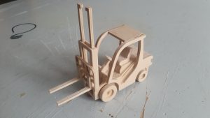

Επρεπε να φτιαξω και μια βαση για τα σουβερ αλλα δεν ηθελα να κανω κατι σε κουτι.
Ειναι πικρα να μην βρισκεις ετοιμη ιδεα στο διαδικτυο και να πρεπει να σκεφτεσαι εσυ χανοντας πολυτιμο :)
Με τα πολλα κατεληξα σε μια λυση τυπου clark, το περονοφορο ανυψωτικο. Το καλο ειναι οτι η βαση δεν φαινεται!
Η βαση αποτελειται απο ενα τετραγωνο ρεταλι και δυο ζευγαρια πηχακια βιδωμενα στη βαση αντικριστα.
Το ενδιαφερον ειναι οτι μπορεις να τοποθετησεις πανω της τα παλετόνια με πολλους διαφορετικους τροπους!!
