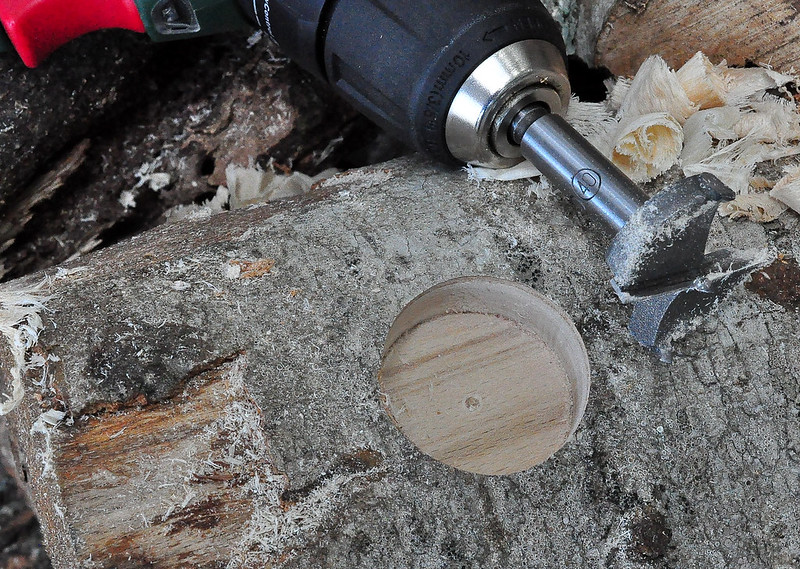

Ο καλυτερος τροπος τρυπηματος ξυλου για την δημιουργια χωρου τοποθετησης ρεσω.
Tρυπανι τυπου forstner 40mm. Υπαρχουν μεγεθη στο παρακατω λινκ απο 16 εως 65 χιλοστα.
http://www.banggood.com/16mm-65mm-Woodworking-Boring-Wood-Hole-Saw-Cutter-Drill-Bit-p-944069.html
Ειχα αμφιβολιες για την ποιοτητα του τρυπανιου αλλα σημερα που το δοκιμασα ειδα οτι κοβει σαν ξυραφι. Συνισταται!

Ακριβώς αυτό έκανα και μου έσπασε η βάση του τρυπανιού. Σε ένα κορμό κομμένο στη μέση έκανα τρύπα με forstner να το κάνω βάση σε ένα μικρό χριστουγεννιάτικο δέντρο. Αποτέλεσμα να μου σπάσει η βάση. Πάντως είναι πολύ καλή ιδέα για διάφορα πραγματάκια όπως και για ρεσώ. Πάντως και η τρύπα έγινε και το δεντράκι στήριξα μια χαρά.

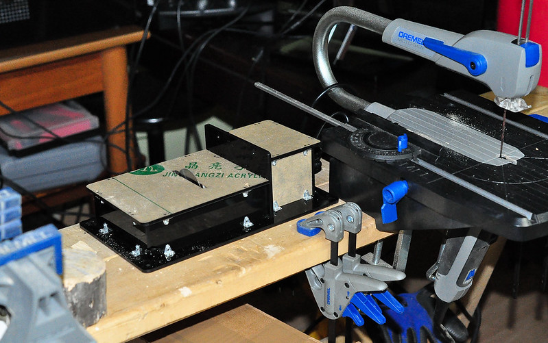

Εδω το μινι δισκοπριονακι παγκου που παρελαβα απο banggood με περιπου 25 ευρω. (περισσοτερα στο νημα 'τι παραλαβαμε σημερα')
Κοβει μεχρι 12μμ ξυλο. Το δισκακι κοπης εχει διαμετρο 44μμ.
Μεχρι τα 8μμ δεν εχει κανενα προβλημα, απο κει και πανω ομως πρεπει να πηγαινεις σιγα διοτι το μοτερακι οπως ειναι λογικο δεν εχει αρκετη ροπη.
Το κουτι δεν ειναι αμεσα επισκεψιμο για αλλαγη δισκου. Πρεπει να ξεβιδωθει.
Επειδη η επιφανεια κοπης δεν ειναι ευθεια, ειναι ανισοπεδη, υπαρχει περιορισμος στο μηκος κοπης.
Αυτο δεν ειναι προβλημα για καποιους αν υπαρχει εναλλακτικη μεθοδος κοπης (σεγα, πριονακι,κλπ.)
Το βρισκω φτηνο, λιλιπουτειο και χρησιμο συμπληρωμα της επιτραπεζιας σεγας που εχω για τις μικροεπισκευες και μικροκατασκευες που κανω.

1,2 mm? Σίγουρα; Μήπως εννοείς εκατοστά;

Ναι πραγματι, τα υψη κοπης ειναι 8mm και 12mm (1.2εκατοστα και οχι 1.2χιλιοστα...:) αντιστοιχα.
To διορθωσα, thanks!
