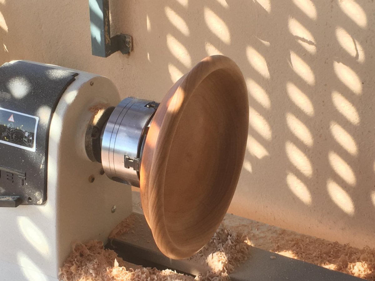

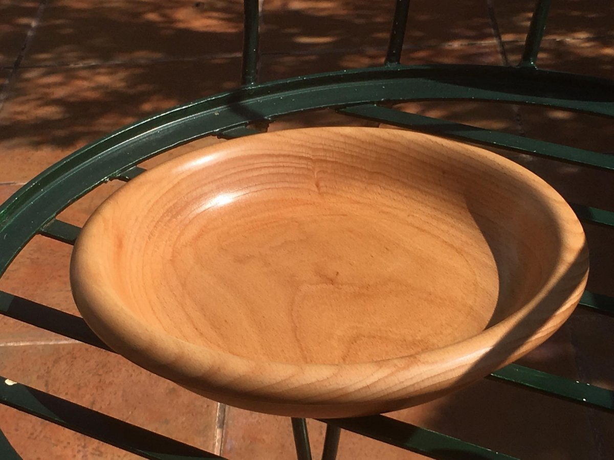

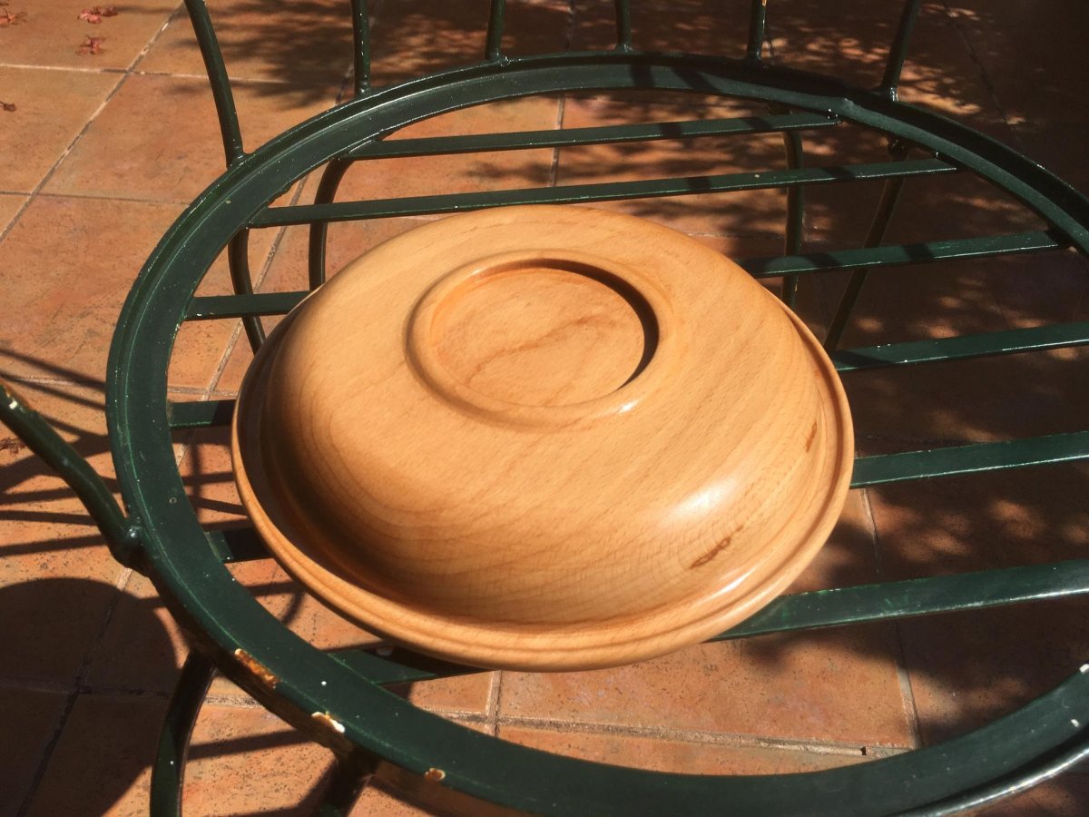

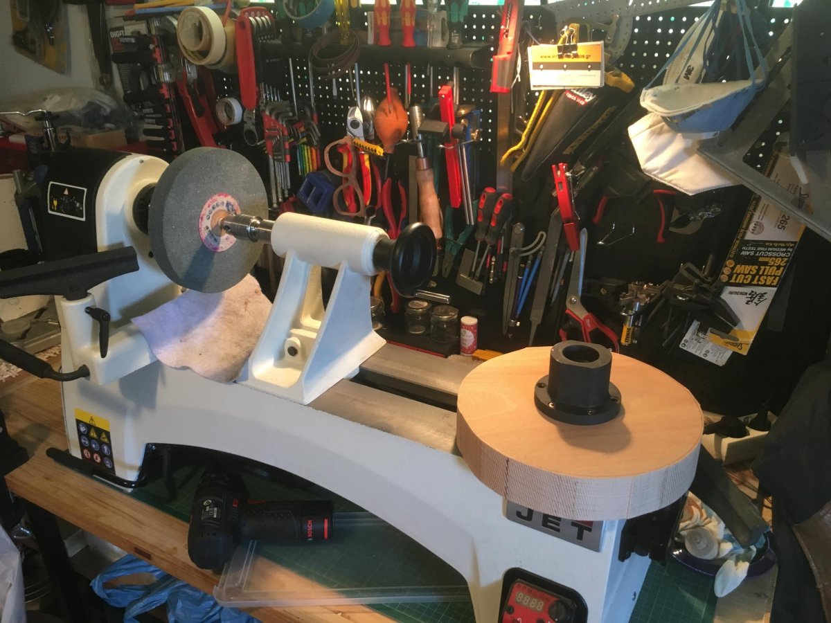

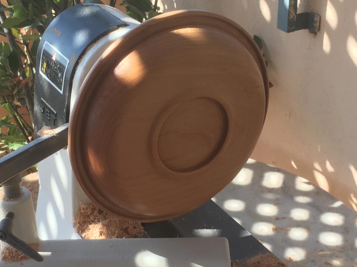

Σ´ ευχαριστώ Κυρ...
Το ξύλο είναι πανέμορφη οξυά, ευγενική χορηγία Κώστας παππούς. :grinning-smiley-043
Γειά σου Μπάμπη μάστορα,πανέμορφο.
Φτιάχνεις καί ξύλινα πιάτα γιά γλάστρες βλέπω τώρα :party:
