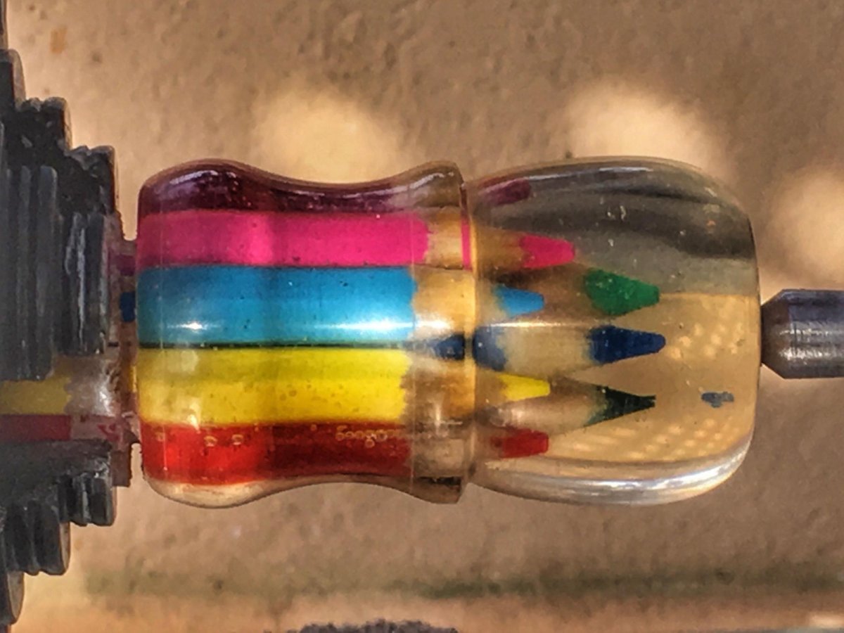

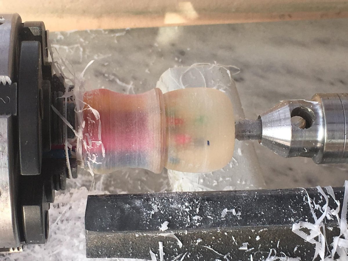

Μιχάλη, τι διάμετρο έχει η τρύπα για τη φούντα;
Είκοσι χιλιοστά είπαμε; Και βάθος;
