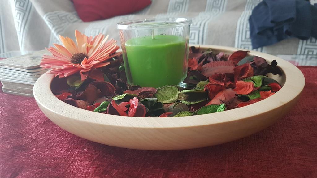

Μπράβο Κυρ, πάρα πολύ ωραία η πιατέλα. :a0210:
Κάνεις κι εσύ το ίδιο "λάθος" που έκανα κι εγώ στην αρχή, το φοβάσαι λίγο το ξύλο. Σιγά-σιγά θα τις φτιάχνεις όλο και πιο λεπτές.
Ευχαριστώ Μιχαλη και Μπαμπη.

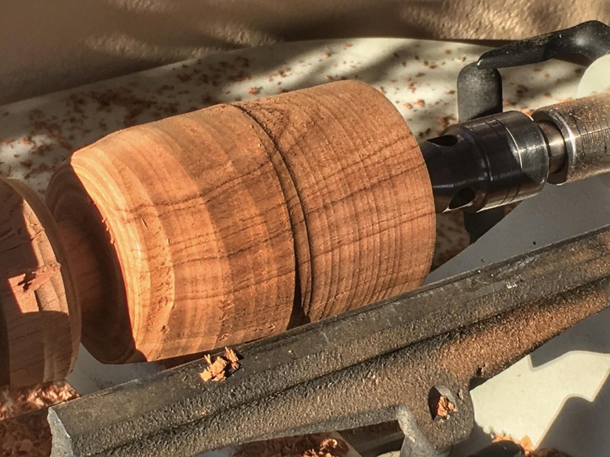

Φιλε την φοβήθηκα για σκασιματα επειδη το ξυλο ειναι ψιλοφρεσκοκομμενο απο οσο μου ειπε και ο Παυλος!
Εφοσον την αφησα στο σαλονι μια εβδομαδα και αντεξε αποφασισα να την κανω ενα return κατα τα το resawing...
Χεχεχεχε.
Πρεπει να σου ερθω ενα απογευματακι να πιουμε καφε να δουμε και τα σκαρπελα μου!
Μπράβο Κυριάκο, καλή δουλειά και ωραίο το βίντεο που έφτιαξες. Βέβαια μπορούσε να γίνει λίγο λεπτότερο το μπολ αλλά κι έτσι μια χαρά είναι. Δουλεύοντας έτσι θα ανακαλύψεις κι άλλες δυνατότητες σου επάνω στον τόρνο γιατί βλέπω ότι έχεις όρεξη..

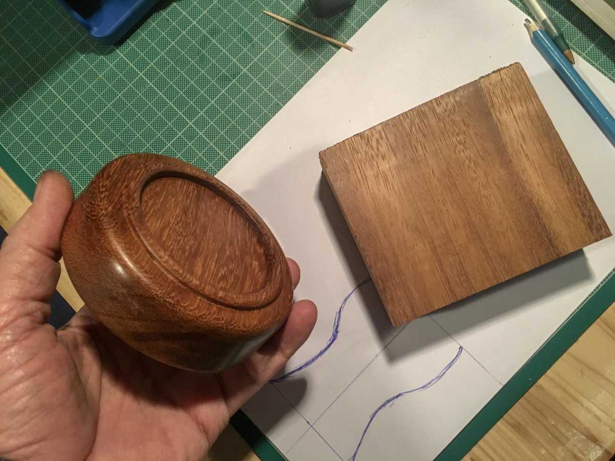

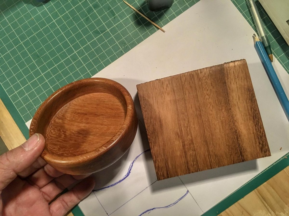

Ηθελα το πανω μερος να φαινεται πως ειναι ξυλινο αν δειτε την φωτο θα το καταλαβετε.
Απο κατω ειναι κουφιο. Οχι οτι δεν έπαιρνε περισσοτερο αδειασμα αλλα φυλαγε τα ρούχα σου να εχεις τα μισα....

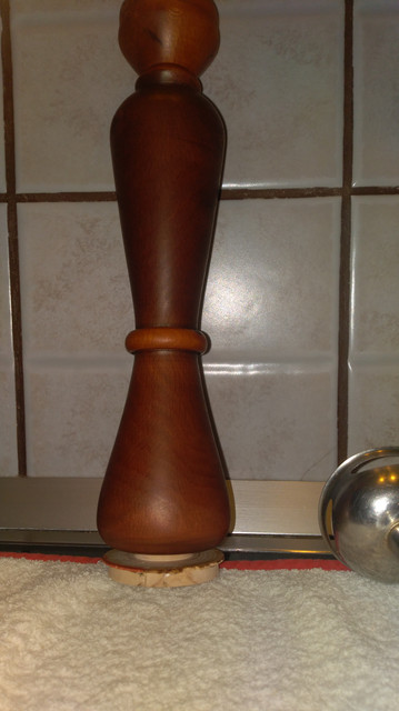

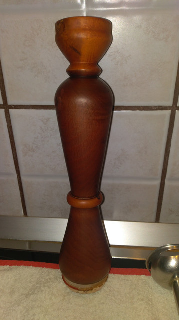

Κυριακάτικες ανησυχίες και σήμερα. Ενας κορμός οξυάς που σώθηκε από την στοίβα με τα καυσόξυλα ενός φίλου για να γίνει κάτι ιδιαίτερο. Δεν το έχω τελειώσει ακόμη. Μένει ένα μικρό φινίρισμα και το γυάλισμα. Προς το παρόν είμαι ανάμεσα σε κηροπήγιο ή πορτατίφ όπως πρότεινε και ο Κυριάκος με τον Μπάμπη.
Παραθέτω δύο βίντεο και φωτό.
https://imgur.com/a/V6Q6hCT
https://imgur.com/a/fqAoLlx
Γυαλοχαρτο μέχρι 400, πέρασμα με homemade Yorkshire Grit και βάψιμο με ανιλινη νερού απόχρωση μαόνι στο σώμα και κερασιά στις λεπτομέρειες.
Καλημέρα. Πολύ όμορφη κατασκευή κ φινίρισμα.
Είτε για πορτατιφ είτε για κηροπήγιο θέλει κάποια βάση. Είναι πολύ μακρόστενο κ ο κίνδυνος ανατροπής παραμονεύει.

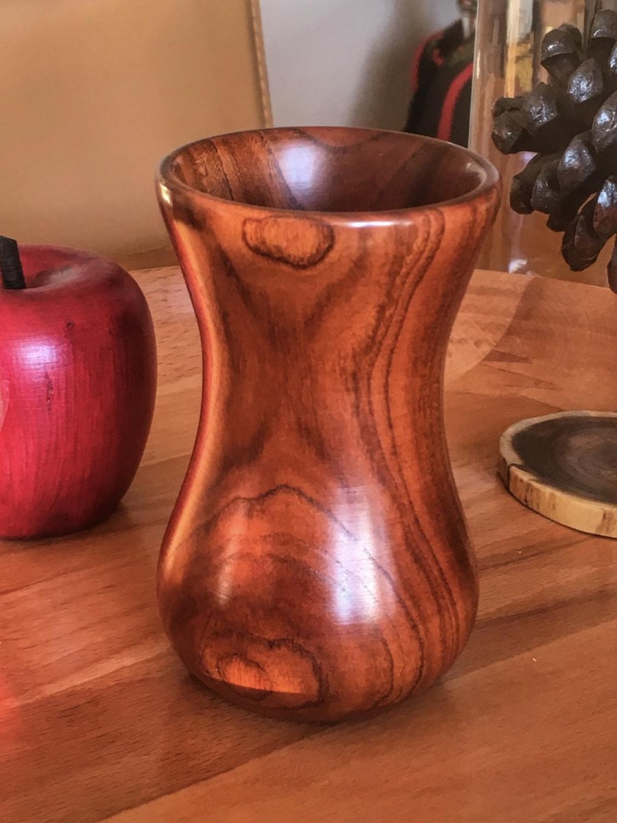

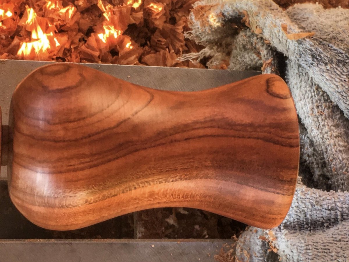

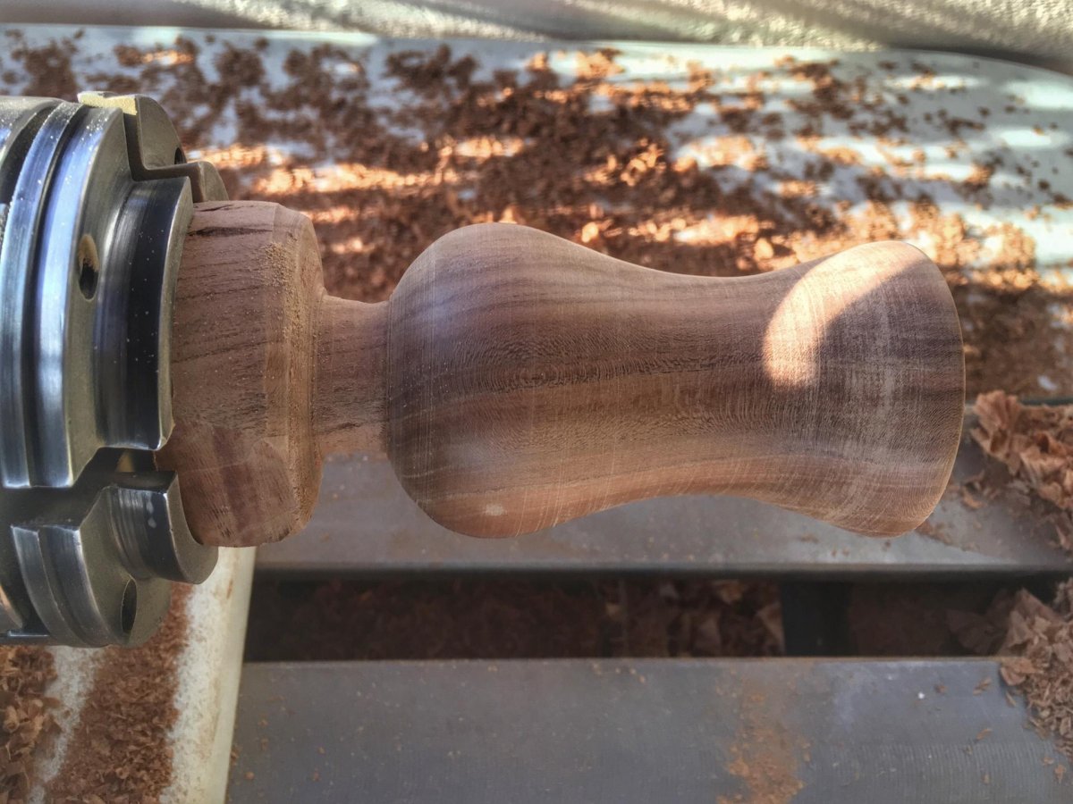

Σήμερα το απογευματάκι είχε λιακάδα... Ευκαιρία να φτιάξω την παραγγελία της κυρίας μου. :nounder:
Αμυγδαλιά.
Όταν το είδε ήθελε κι άλλο αλλλά δυστυχώς νύχτωνε.
Το μόνο που πρόλαβα να φτιάξω ήταν να μικρό τασάκι για να δοκιμάσω ένα ξύλο που έχω και δεν ξέρω και τι ξύλο είναι ...

Απίστευτα νερά και χρώματα η αμυγδαλιά. Άργησες λίγο αλλά το πέτυχες, καταπληκτικό!
Στάλθηκε από το Redmi Note 4 μου χρησιμοποιώντας Tapatalk
Φοβερη η παλαιωμενη αμυγδαλια!!!
Εγω βεβαια την κατω βαση θα την διατηρουσα στο τελικο σχημα αλλα περι ορέξεως....
Τελικά το τασακι τι ξυλο ειναι????
Να του κανεις και θεσεις τοποθετησης τωμ τσιγαρων να μην καινε τον πατο!
