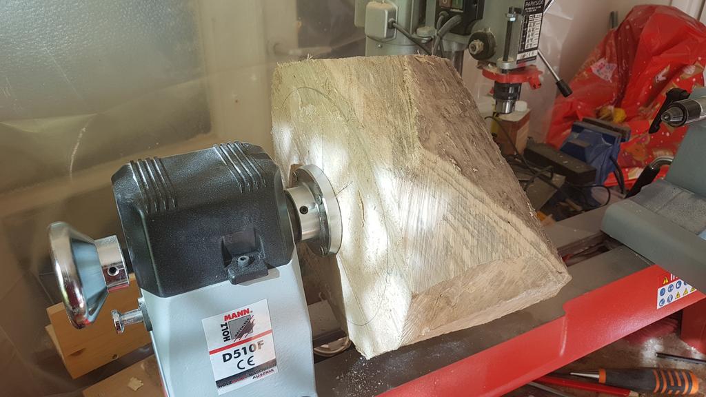

Ευγενικη χορηγια του Wolflegolas ενα γενναιόδωρο κομματι λευκας!!!
Ευχαριστω Κωστη!!!!
Μπηκε σημερα στο faceplate με σκοπο να γίνει μπωλακι!!!

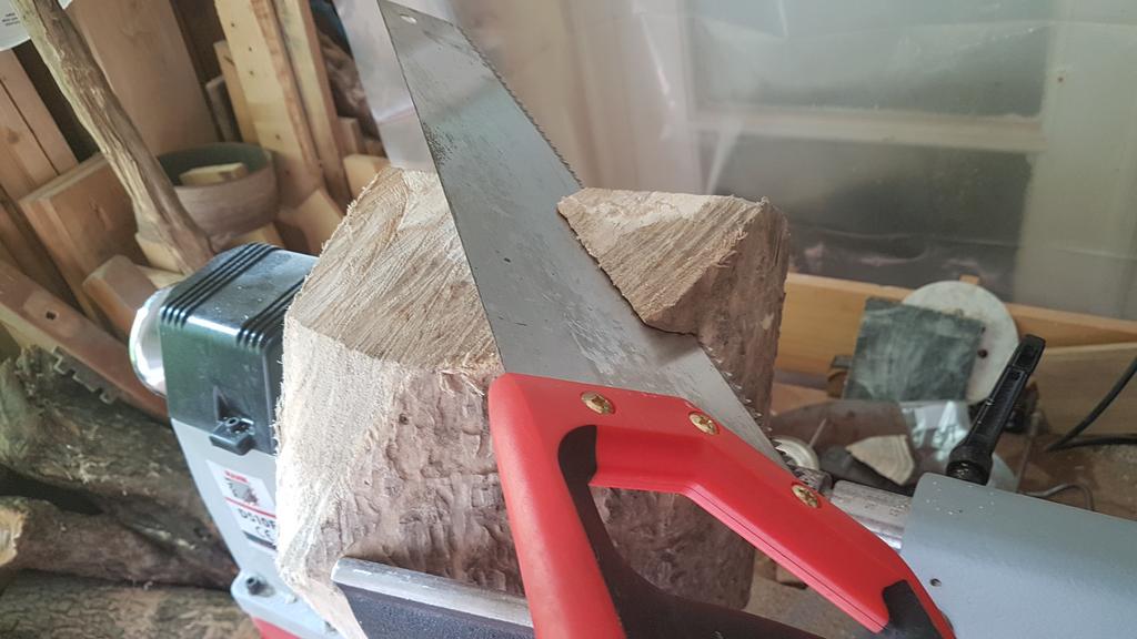

Για να γλυτωσουμε το πολυ κοπανημα και πριονιδι εκοψα καποια κομματια με το πριονι. Πρέπει να παρω σπαθοσεγα.....

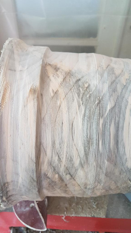

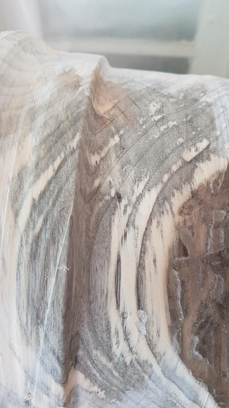

Βγαζει ομορφα νερα με γκρι αποχρωση.
Εριξα λιγο λαδακι να δω πως θα εμφανιστει.

Φιλε σε πρωτη επαφη που ειχα ειναι καλη ειναι μαλακοτερη και πιο καλοδουλευτη απο την οξυα και κανει μια ενδιαφερουσα διχρωμια με τα γκρι νερα.
Στο τελος θα σου πω με μεγαλυτερη σιγουρια ομως.
Θελω να δω την συμπεριφορα της στο γυαλισμα.

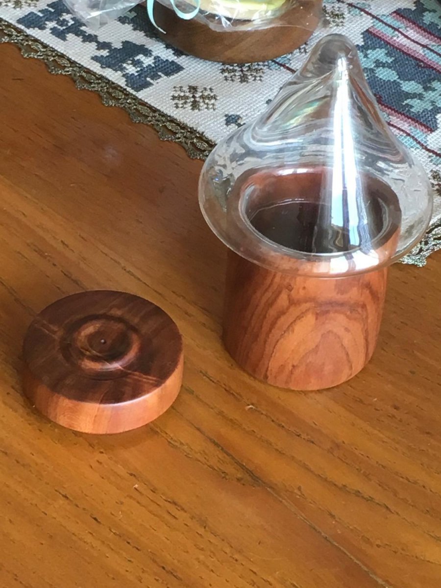

ιδεα κλεμενη απο αλλο συναδελφο-πιστευω οτι κατι καταφερα για ενα μηνα τορναδορος χαχα
Ειναι απιθανο το εργακι με την υδρογειο!! Πολλα μπραβο!!
Αλλα αυτο που αξιζει και εχει ενδιαφερον για ολους μας ειναι να μας πεις την εμπειρια σου και τις λεπτομερειες κατασκευης, δυσκολιες, ξυλο χρησης κλπ.
Νίκο πολύ όμορφη η υδρόγειος. Αρκετά καλό στρογγυλεμα και καλό φινίρισμα για αρχή.
Κυριάκο, μεγάλο κομμάτι τελικά φίλε μου. Μιας και τα νερά όντως είναι κάθετα στον άξονα θα σου πρότεινα να το κάνεις ένα μεγάλο και ωραίο μπωλ. Μιας και είπες ότι είναι μαλακό ξύλο, το γυάλισμα και γενικότερα η επεξεργασία του νομίζω ότι θα είναι ίδια με αυτή του πλατάνου. Ωραίο και γυαλιστερό! Ένα σκούρο χρώμα ανιλινης από έξω και φυσικός χρωματισμός στο εσωτερικό του πιστεύω θα του πηγαίνει πολύ!

Κυρ μαλακότερο ξυλο ειναι σιγουρα.. Αλλα.. Πρωτον η διχρωμία αυτη δεν ειναι το φυσικό της! Και δευτερο και σημαντικότερο στο γυάλισμα ειναι προβληματική! Ωστοσο εσενα που το τορνακι γυρίζει και με τις δυο φορες θα το κανεις καλυτερα απο το δικο μ..
