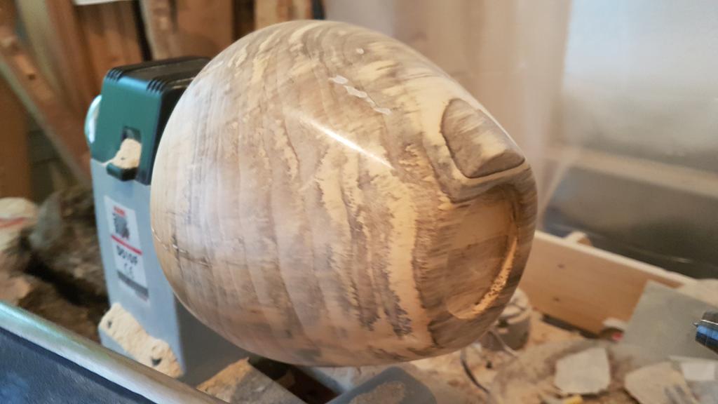

Wolfegolas τι εννοείς όταν λες δεν είναι το φυσικό της? Γιατί σε παιδεψε τόσο στο γυάλισμα? Για να λες ότι θα τον βοηθήσει ο τόρνος που γύριζε ι και από τις δύο πλευρές , υποπτευομαι σηκωμένες ίνες στα νερά. Αν το κόψιμο είναι καθαρό και δεν υπάρχουν σηκωμένες ίνες στο τελείωμα των νερών , σημάδι ατροχιστου σκαρπελου ή ανάποδη φορά κοψιματος κόντρα στις ίνες του ξύλου, δεν θα υπάρχει ποτέ πρόβλημα στο γυάλισμα οποιουδήποτε ξύλου.
Το φυσικό της ειναι ολόλευκο χωρις νερα κτλ. Αυτη ειναι κατα κάποιο τροπο spalted γι αυτο εχει αυτα τα μαύρα νερα.τωρα ως προς το γυάλισμα ειναι προβληματικό ξυλο γενικοτερα επειδη δε γυαλίζεται και γι αυτο δε χρησιμοποιείται για σοβαρες ξυλοκατασκευες παρα μονο για εσωτερικα επίπλων βλ.καναπεδες κτλ. Τέλος του μηνα θα ανέβω στα πάτρια εδάφη.. Αν θελεις μπορουμε να βρεθουμε για εκτενέστερη συζήτηση απο κοντα ;)

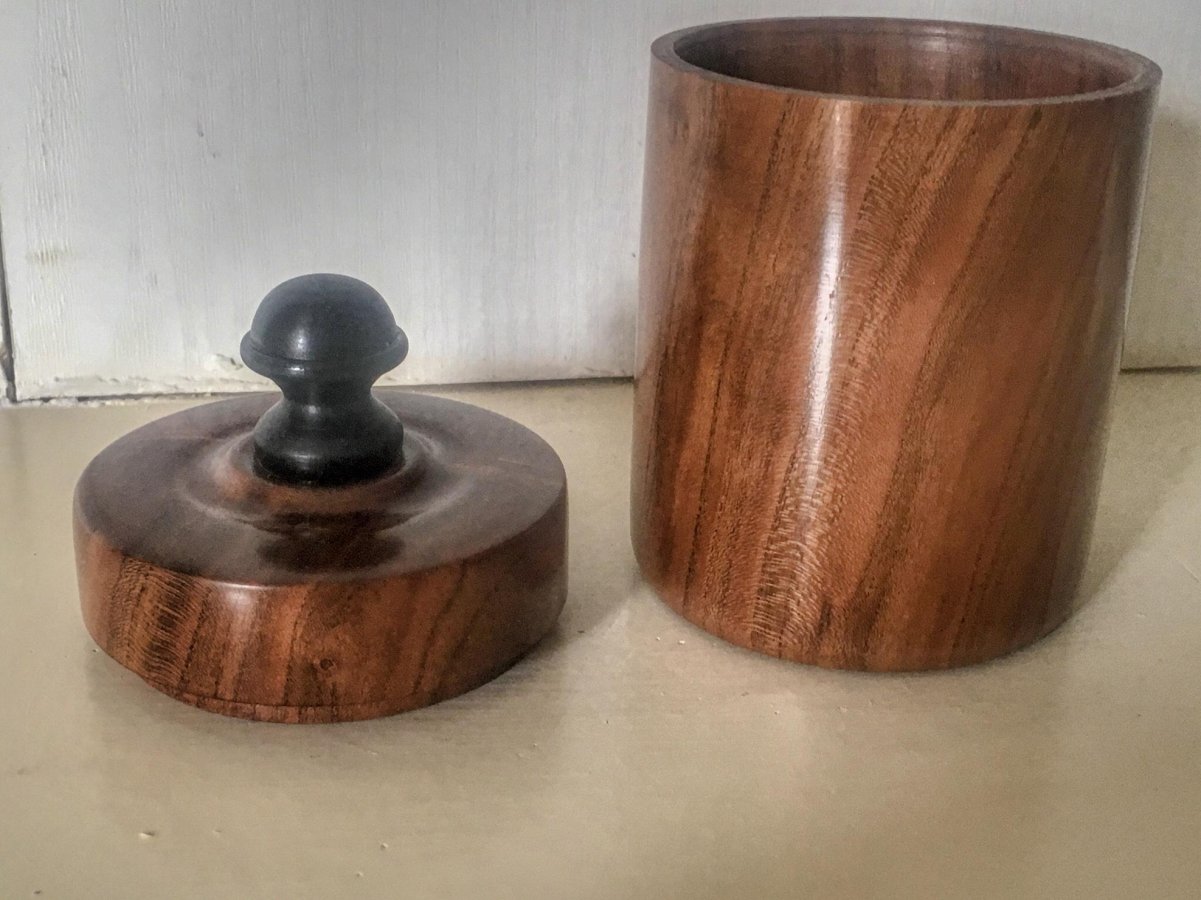

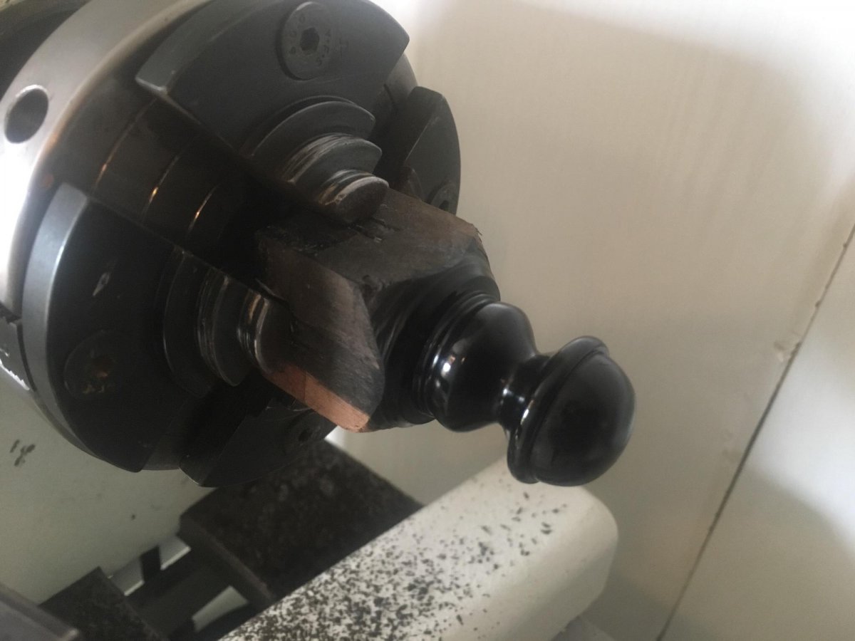

Εγώ σήμερα έφτιαξα το πομολάκι...
Όταν το φόρεσα πάνω σκέφτηκα οτι ίσως και να το έκανα λίγο πιο μεγάλο απ´ότι έπρεπε... :chinscratch:
Μπάμπη πολύ ωραίο, με πολύ όμορφη λεπτομέρεια και πολύ όμορφο φινίρισμα! Σαν πλαστικό είναι! Χρησιμοποίησες Spindle gouge?
Πολυ καλο το πομολακι.
Μικροτερο ισως πηγαινε αν το βαζο παρεμενε σαν διακοσμητικο. Απο την στιγμη που θα ειναι και λειτουργικο το βαζο, χρειαζοταν μεγαλουτσικο.
Κυριακο ωραιο το πινελο σου!
Μπαμπη, ωραια η λαβη αλλα νομιζω μικροτερο ηθελε, ακομα κ για χρηση, ασχετα τι λεει ο Μιχαλης.

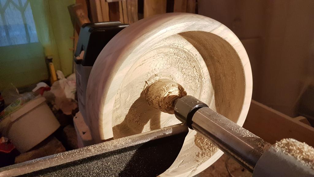

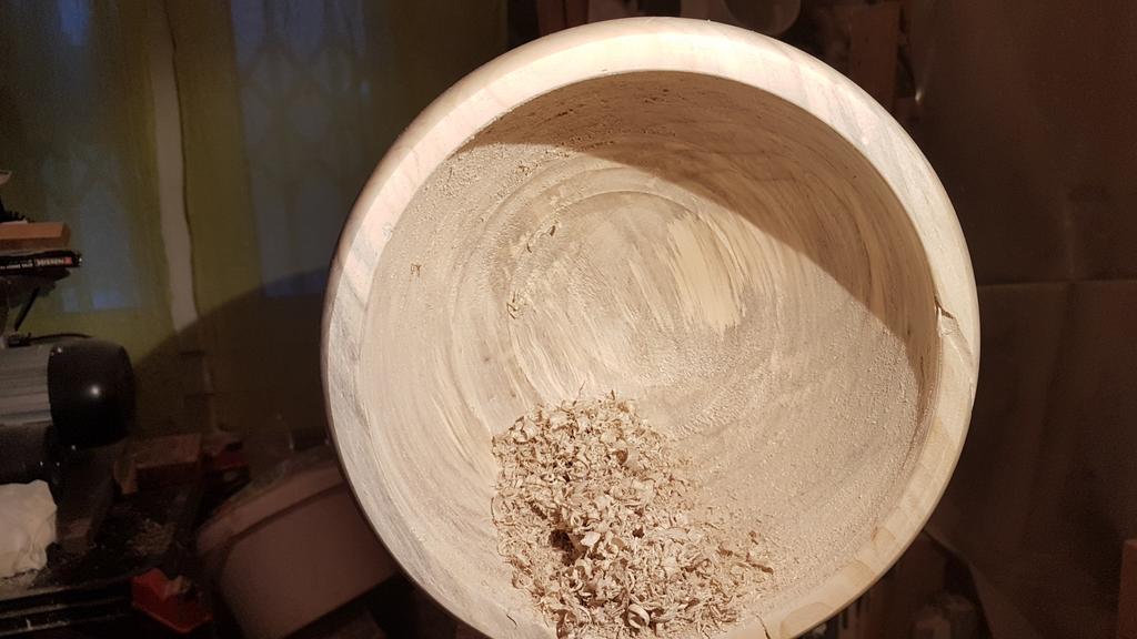

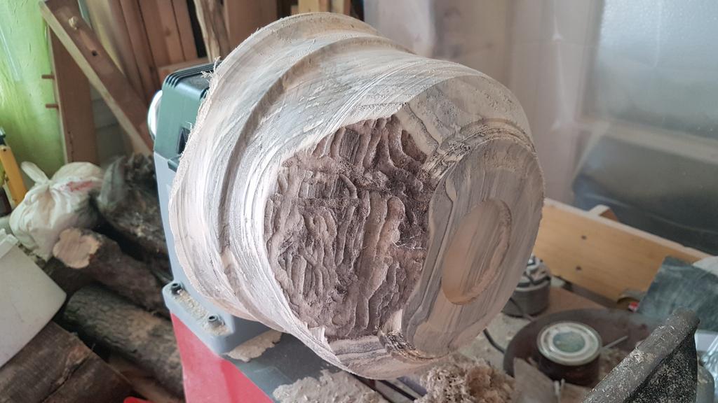

Προχωρησα σημερα το βαζο-μπωλ που εχω στα σκαρια.
Φτιαχτηκε η εξωτερικη πλευρα και γυαλιστικε το κατω κομματι που θα πιαστει στο τσοκ!
Γυρισμα τουμπα και αδειασμα!!!!
Εδω το μικρο bowl gouge κενταγε!
Αδειασε αφηνοντας 1 εκατοστο παχος τοιχωματων και 1 εκ απο τον πατο του!
Δηλωνω πολυ ευχαριστημενος και ξανα ευχαριστω τον Wolfegolas που μου εδωσε το κομματι!!!
Ειδες το ειπα σωστα!!!
Επομενο σταδιο το τριψιμο μεσα και το γυαλισμα μεσα εξω αφου τακτοποιησω καποια θεματακια που ειχε με σκουλικακι
Μπράβο Κυρ, πολύ καλή προσπάθεια, πιστεύω οτι το τελικό αποτέλεσμα θα σ´ αποζημιώσει. Τα νερά που θα βγάλει ολταν γυαλιστεί θα είναι φανταστικά.
Ελπίζω να το άφηςες πάνω στο τσόκ όπως είναι, μέχρι να το ξαναπιάσεις, και να μην το έλυσες.

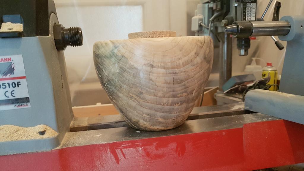

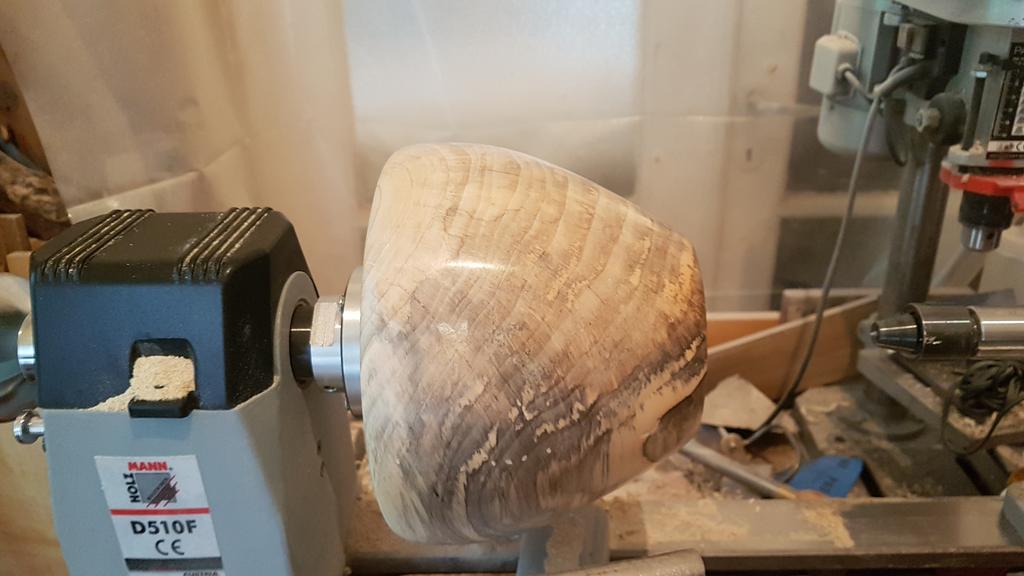

Στις δύο τελευταίες φωτογραφίες δεν μου αρέσει αυτό που βλέπω... Κόβει καλά το σκαρπέλο;
