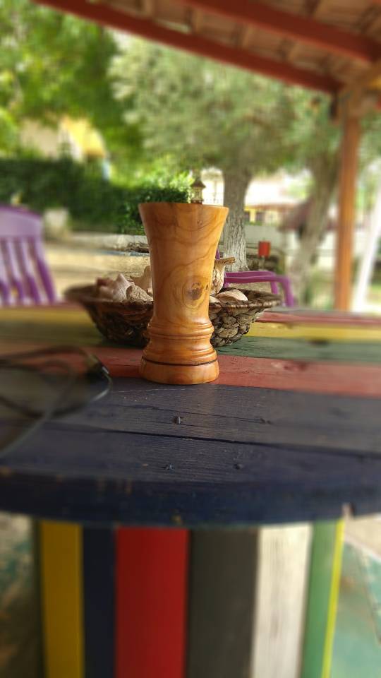

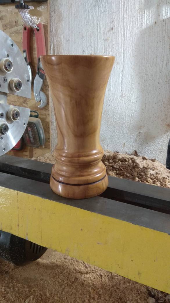

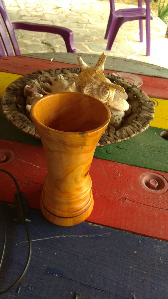

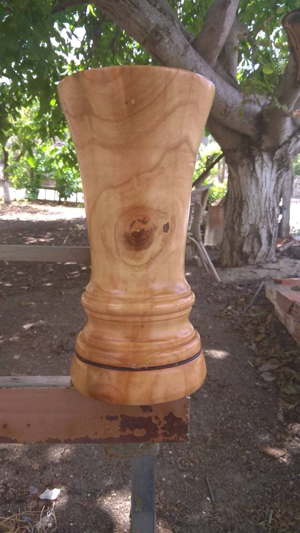

Ένα κύπελλο από βερυκοκια, ύψος 19 cm. Τελικό φινίρισμα με γομολακα.
