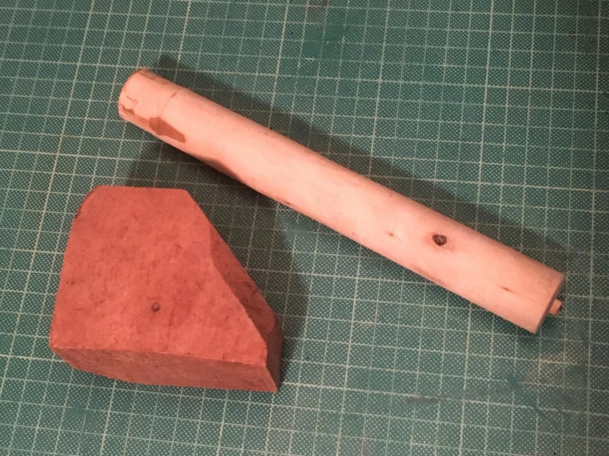

Μπορείς να φανταστείς οτι αυτά τα δύο κομμάτια είναι το ίδιο ξύλο; Είναι ρίκι. Το κόκκινο είναι όμως βρασμένο ενώ το άλλο όχι.
Εκτός από το βράσιμο το ένα είναι σίγουρα ρίζα ενώ το άλλο είναι (μάλλον) από κλωνάρι. Τη μεγάλη διαφορά όμως την κάνει το βράσιμο και το κόκκινο ζουμί που βγάζει το ρίκι.

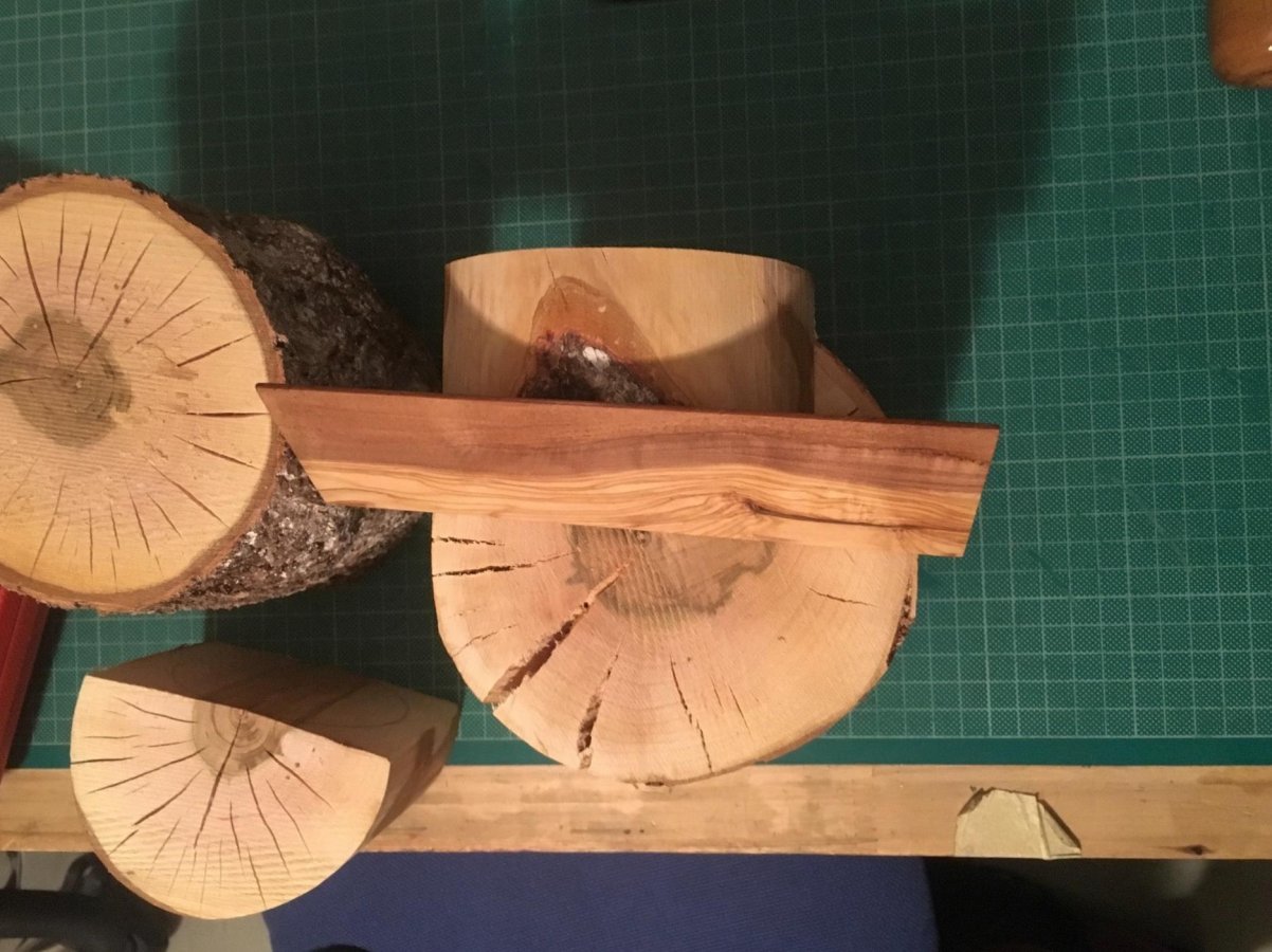

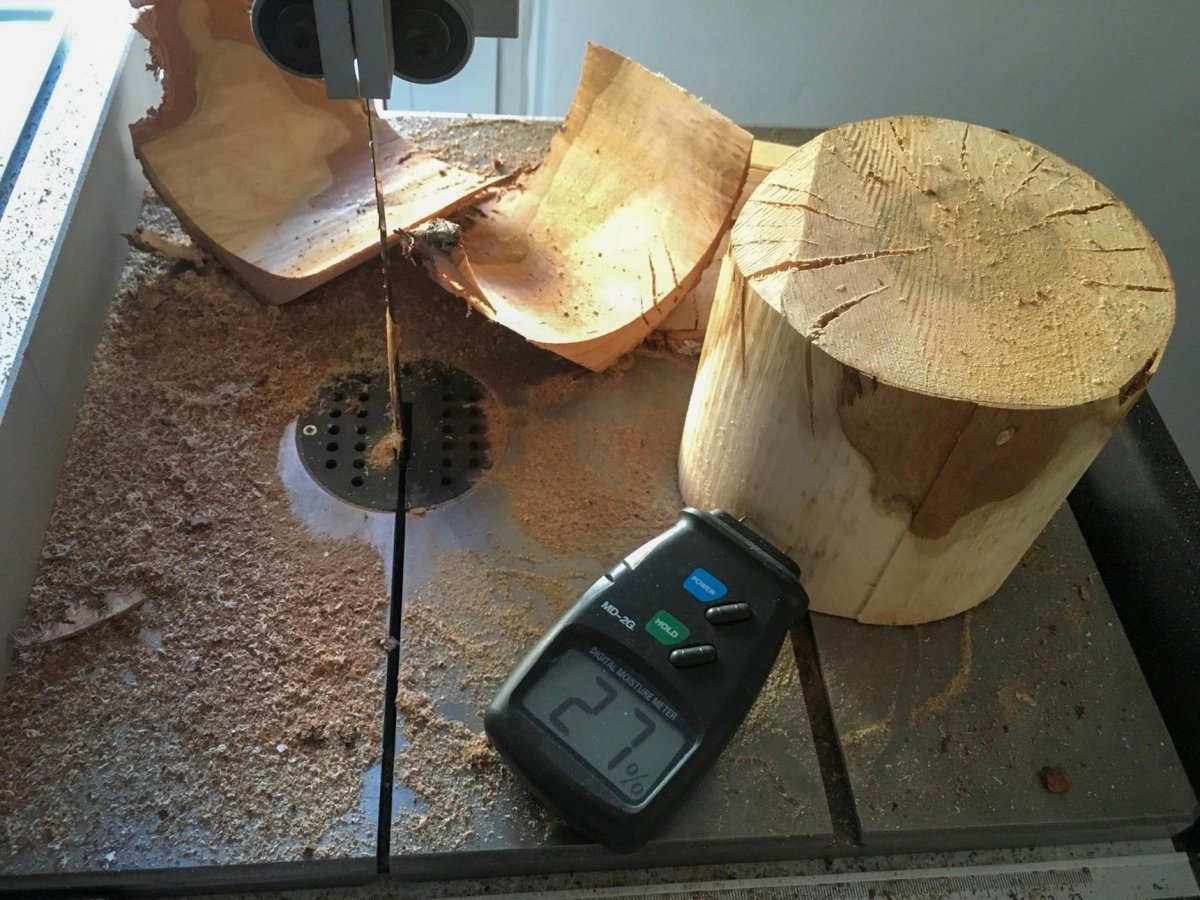

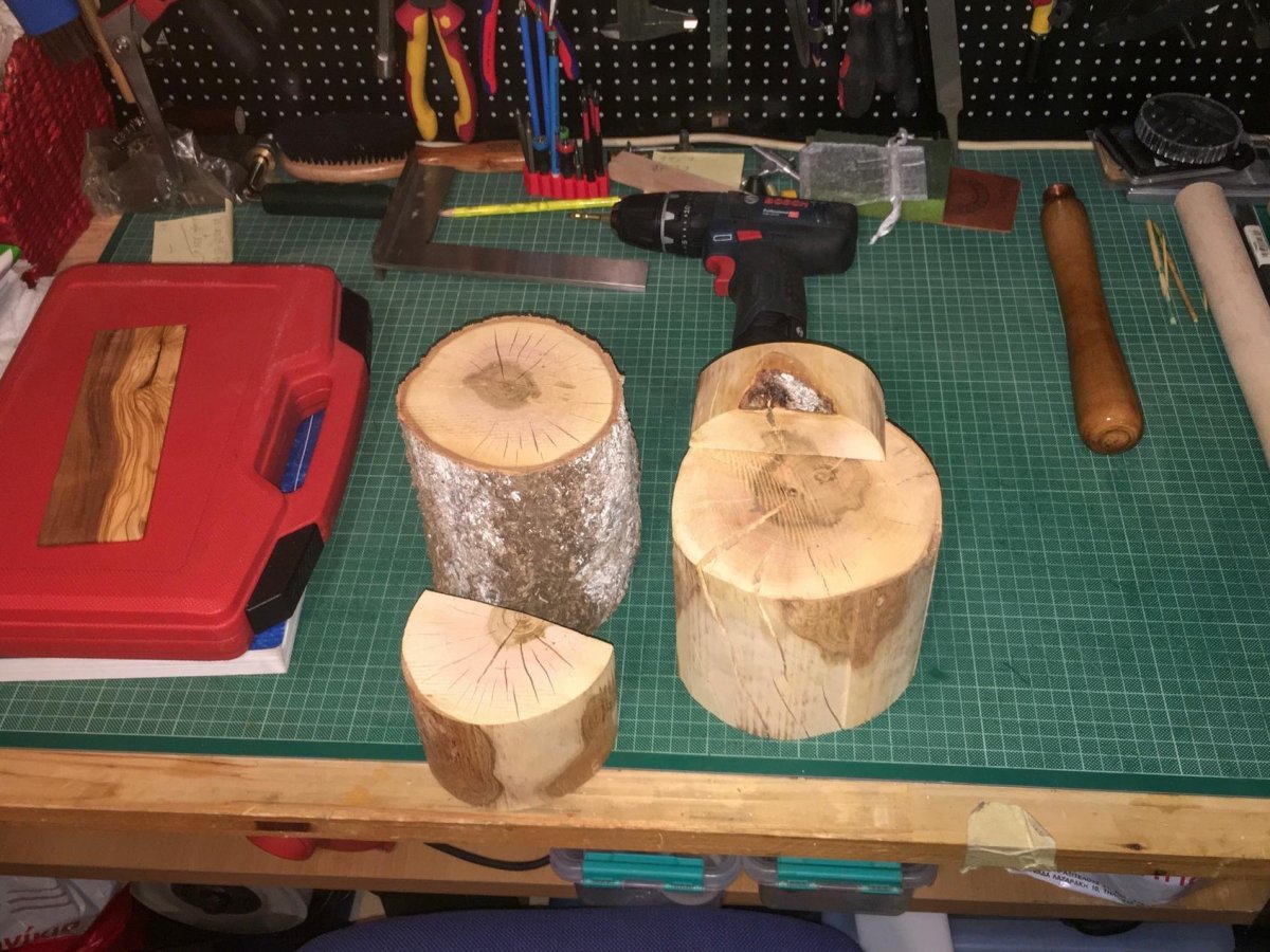

Χθές ο Θανάσης (Σόφρων) μου θύμισε ένα κομμάτι βερυκοκιάς που μου είχε δώσει πριν κάτι μήνες...
Το ξέθαψα απ´ το μέρος που το είχα αφήσει, κάτω απο ένα πολύ χαμηλό βεραντάκι για σκιά, και το έκοψα στην κορδέλα.
Λάθος timing βέβαια μ´ αυτή τη ζέστη...
Τη στιγμή που την έκοψα είχε ήδη σκιστεί και η υγρασία ήταν πολύ ψηλή, 27 βαθμούς. Την επόμενη μέρα ακριβώς είχε γίνει κομμάτια.
Κι όλα αυτά όχι κάπου έξω στον ήλιο αλλά μέσα στο εργαστήριο.

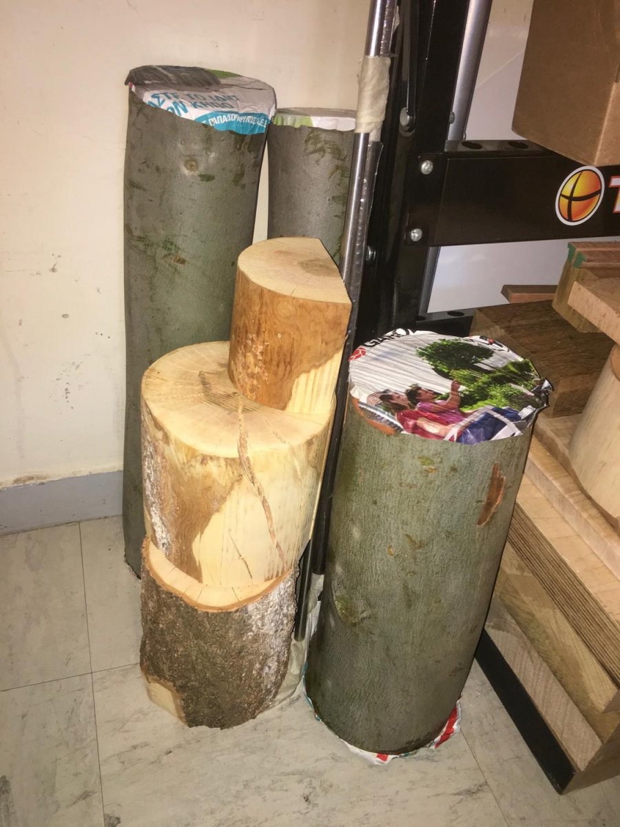

Κριμα το ωραιο ξυλαρακι...
Για πες και σε εμας τους αδαεις, τι θα επρεπε να ειχε γινει διαφορετικα για να μη σκιστει;
Το σκίσιμο γίνεται λόγω απότομης εξάτμισης των υγρών του ξύλου. Αυτό πρέπει να γίνεται πολύ αργά και σε βάθος χρόνου.
Καλό θα είναι το ξύλο να αποβάλει τα υγρά του από τη φλούδα που γίνεται πολύ αργά κι όχι από το σημείο που κόπηκε και είναι γυμνό. Γί αυτό το λόγο το σημείο αυτό καλύπτεται με διάφορους τρόπους. Εγώ, όπως φαίνεται κι απ´ τα κορμουδάκια από ευκάλυπτο της φωτογραφίας, τα καλύπτω με ξυλόκολλα και χαρτί.
Τα ξύλα πρέπει να αποθηκεύονται σε σκοτεινό και όχι πολύ ζεστό μέρος για πολύ μεγάλο διάστημα μέχρι σχεδόν να νεκρώσει. Να πέσει η σχετική υγρασία του δηλαδή κάτω απ´ το 5-6% και για να γίνει αυτό, ανάλογα και το μέρος που είναι αποθηκευμένα, χρειάζεται ίςως και πάνω απο ένα χρόνο. Μερικές φορές ίσως και 2-3 χρόνια.
Με απλά λόγια δηλαδή άσε την ξήρανση του ξύλου στους ειδικούς, κι αν χρειαστεί να φτιάξεις κάτι, μια στο τόσο, χίλιες φορές καλύτερα να πάς σε μια ξυλαποθήκη και να αγοράσεις αυτό που θές.
Και τη δουλειά σου θα κάνεις κι από μπελάδες θα γλυτώσεις.

Δεν το έβλεπε...
Είναι το ταρατσάκι όμως κι έχει πολύ ζέστη το δωμάτιο κι αυτό, αφού έφυγε και η φλούδα, επιτάχυνε το στέγνωμα.

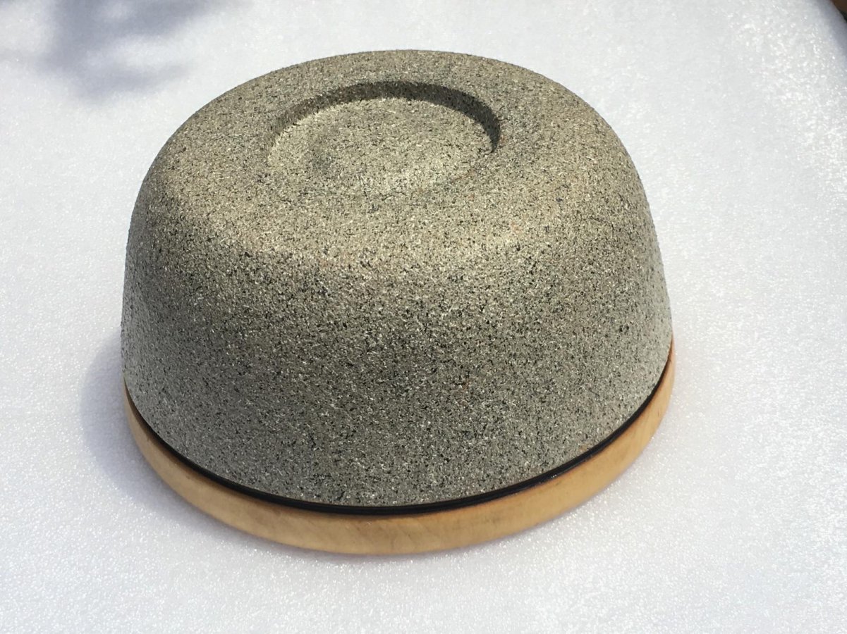

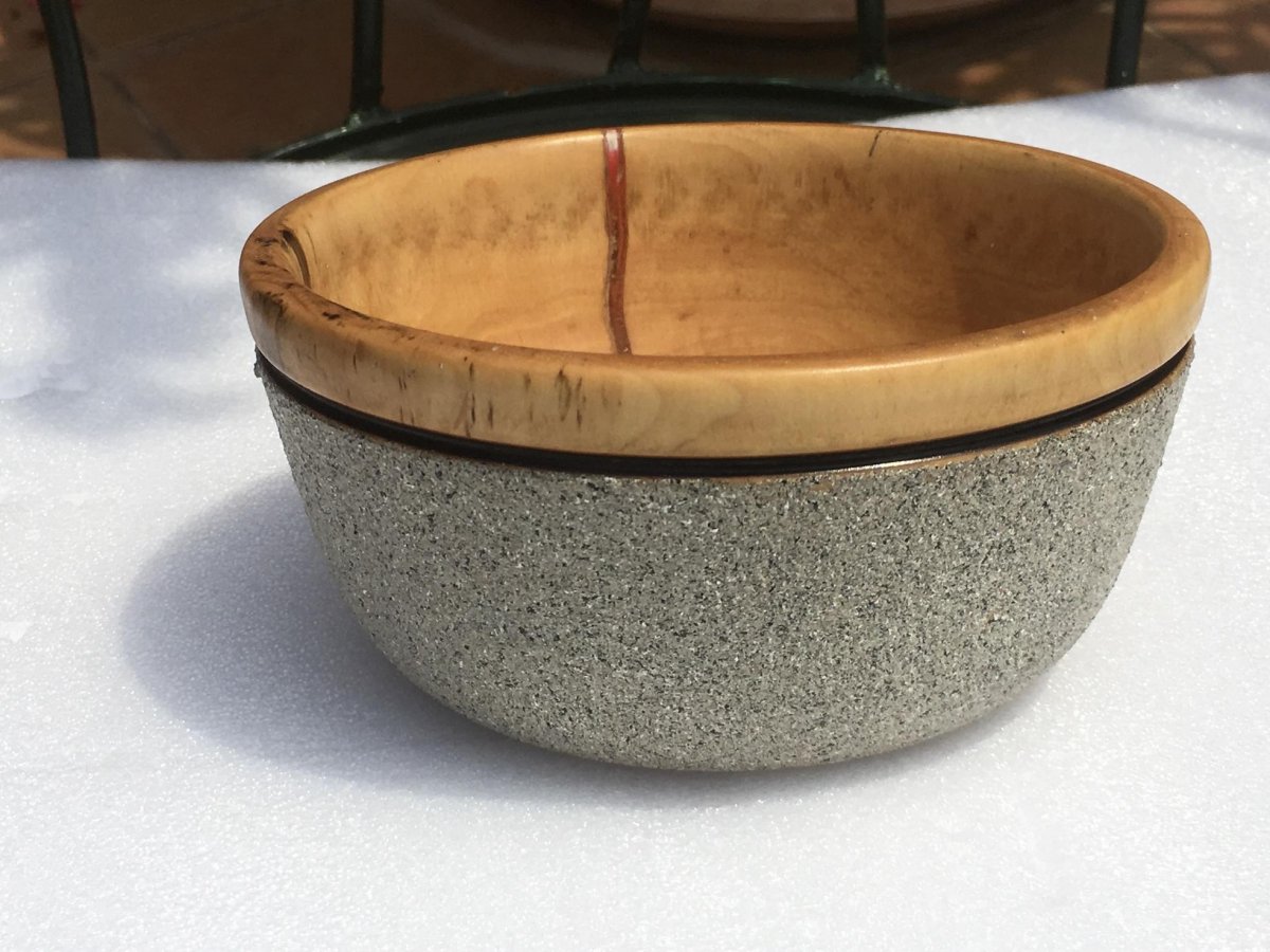

Από ένα σκισμένο ξύλο μουρτζιάς που σκεφτόμουν να το πετάξω.
Μου περίσεψε όμως λίγο υγρό γυαλί από μια άλλη κατασκευή και είπα να το "μπαλώσω" και να το χρησιμοποιήσω κάπως...
Τελικά τίποτε δεν πάει χαμένο, έγινε μπωλάκι κι αν κρίνω απ´τις πρώτες αντιδράσεις όσων το είδαν μάλλον θα γίνει και περιζήτητο...

Μουρτζια;
Εξωτερικά τι έβαλες;
Στάλθηκε από το Redmi Note 4 μου χρησιμοποιώντας Tapatalk
Stone spray.
Μπάμπη,τα ειχα τσεκάρει πριν πολυ καιρό αλλα δεν μου γέμιζαν το ματι!!θα πέσει παραγγελία σύντομα!
