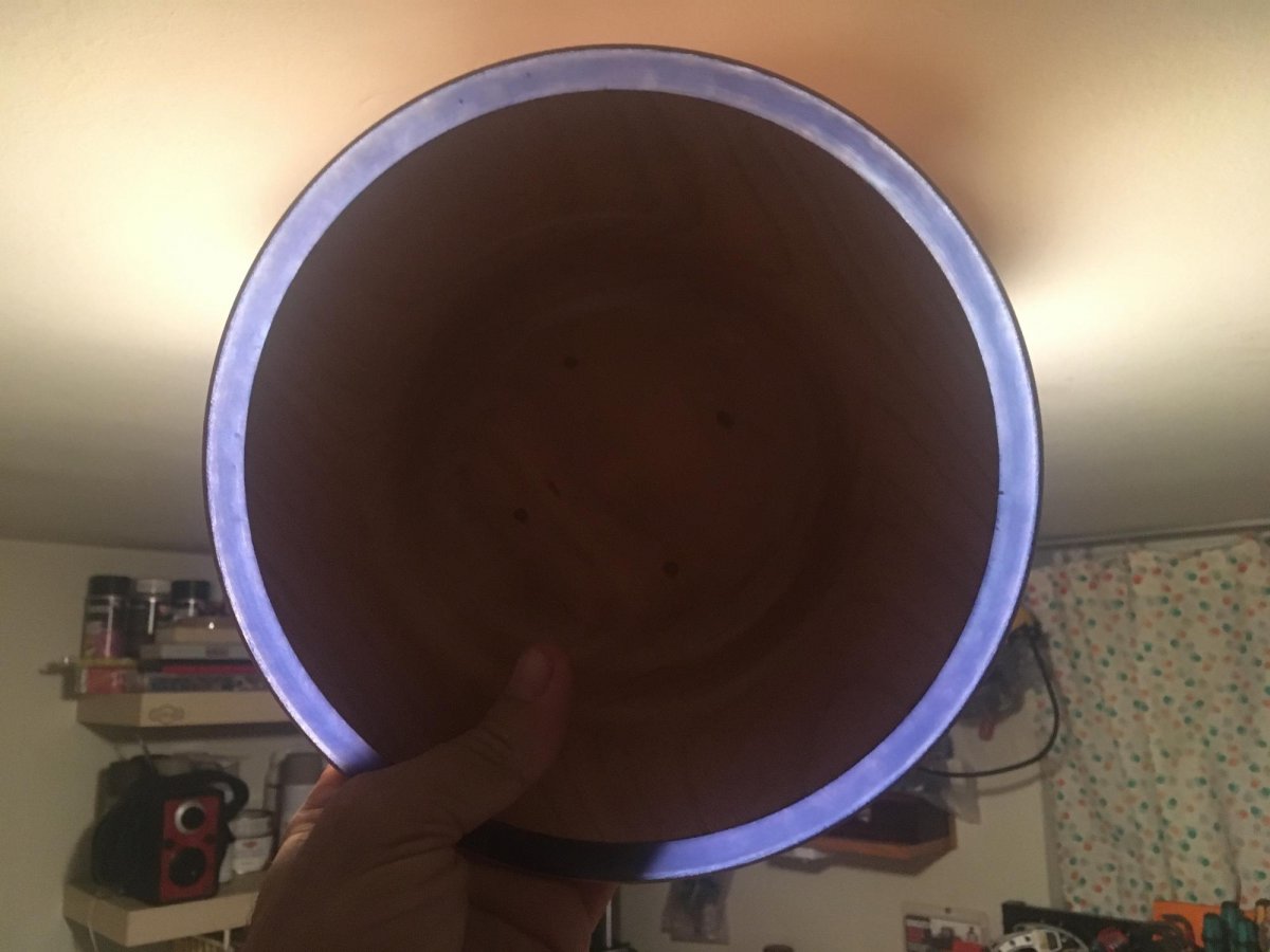

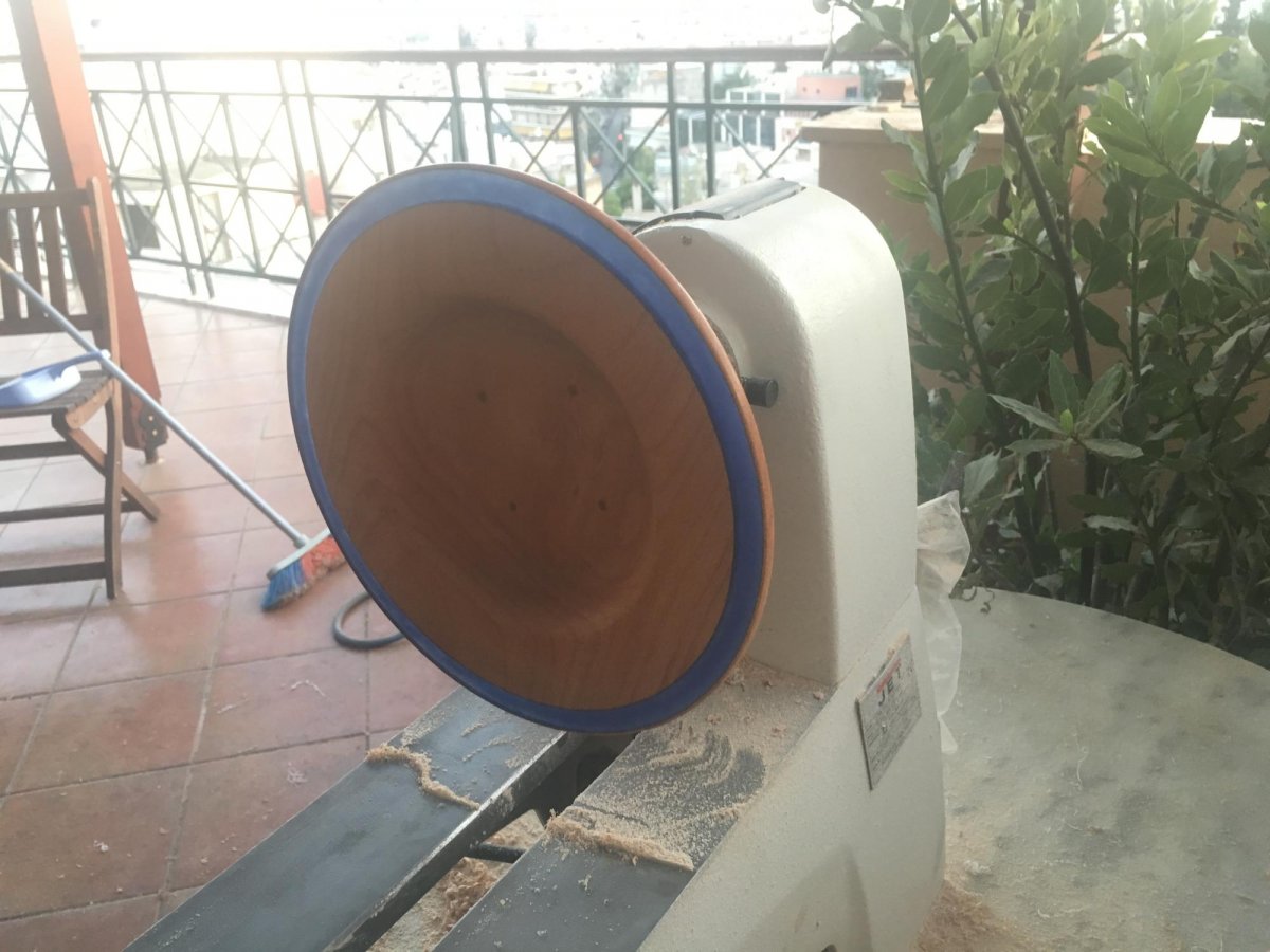

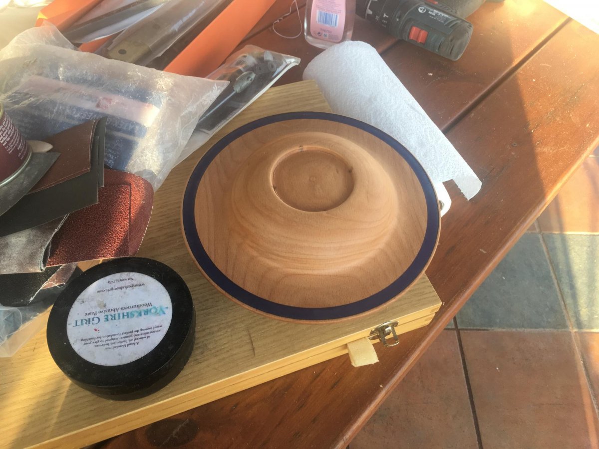

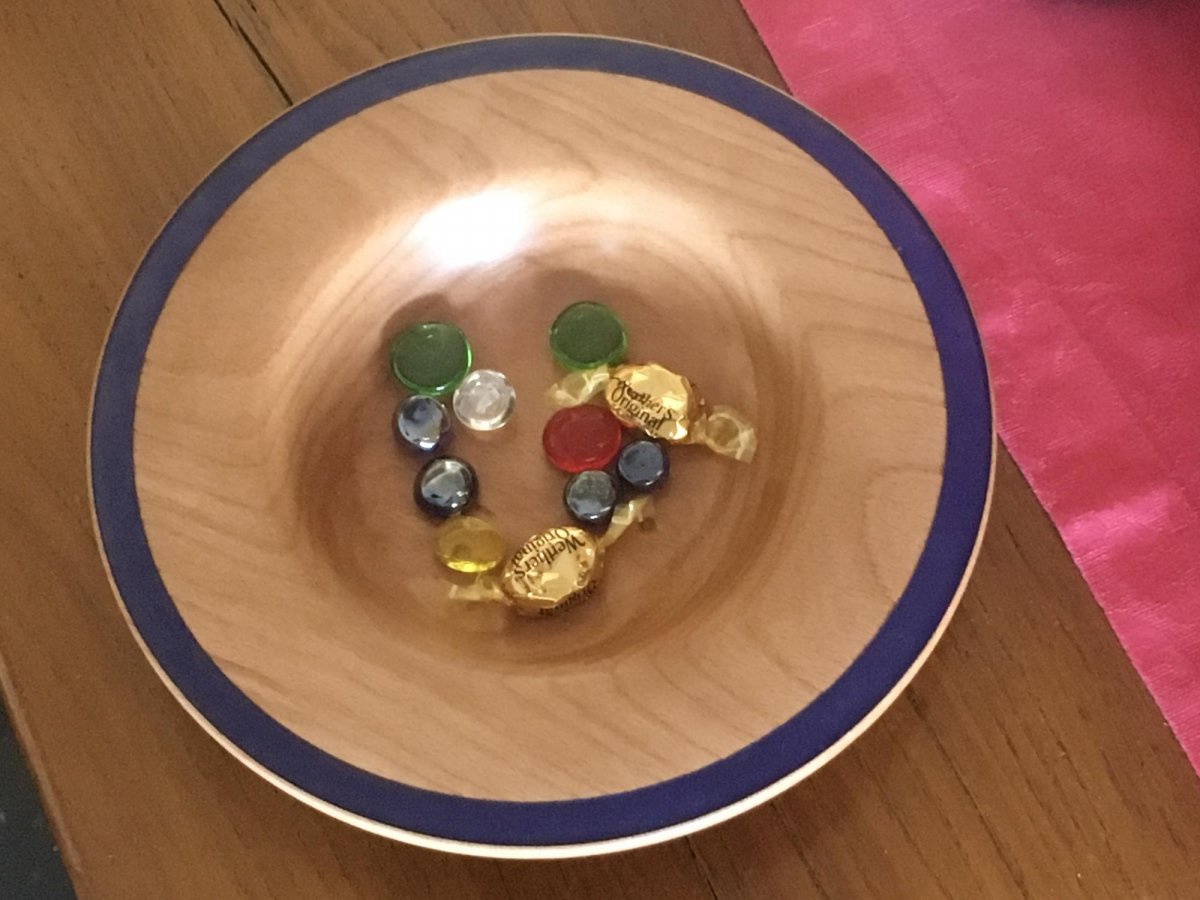

Ένα βαθύ πιατάκι, με λίγο ιδιόμορφο σχήμα, και μια περιμετρική τσαχπινιά από υγρό γυαλί...
Πωπω φιλε απιθανο βγηκε!!!

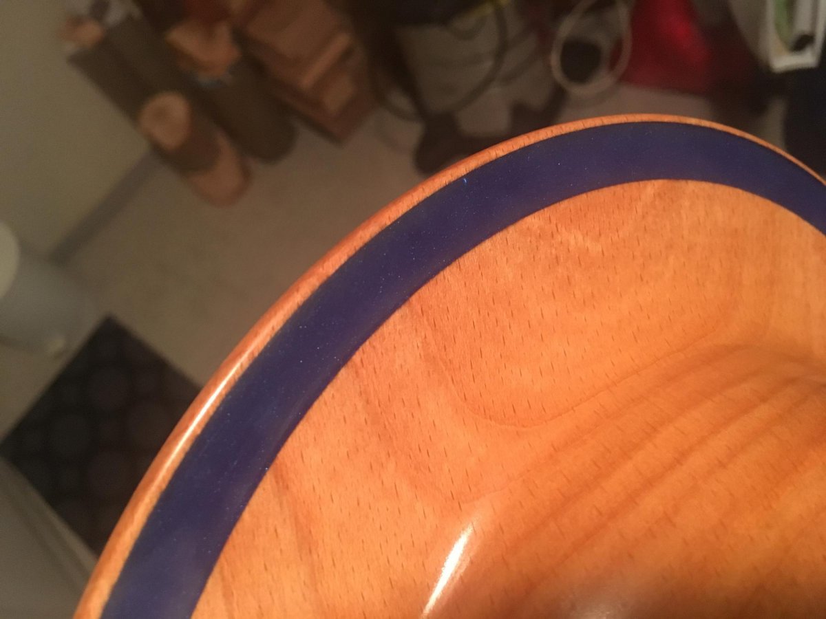

Για πες πως εγινε η περιμετρικη τσαχπινια, η οποια ειναι και το κερασακι στην τουρτα! Ομορφο και ευκολοδουλευτο -παρ'οτι σκληρο- ξυλο η οξια!

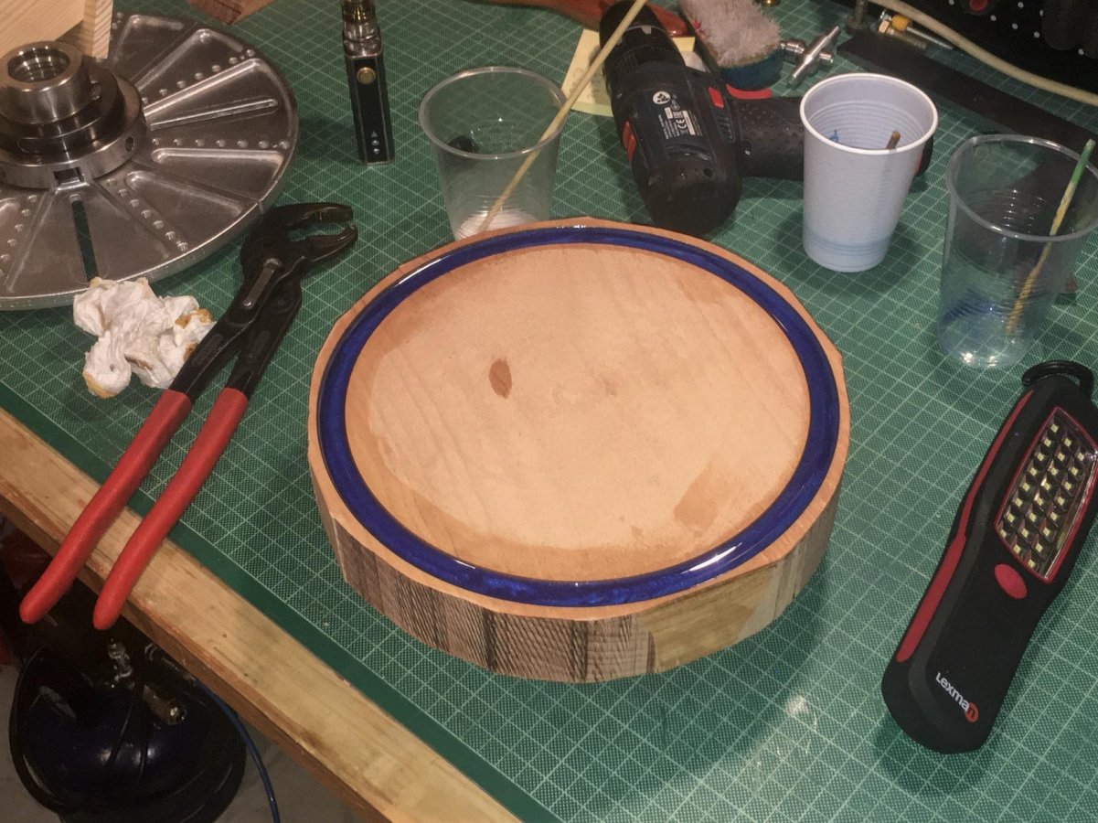

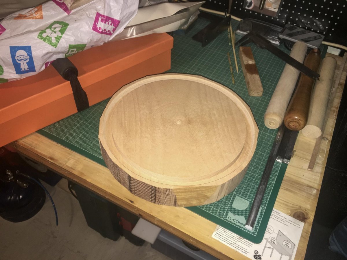

Έγινε μια προεργασία Μιχάλη πρίν 2-3 μέρες, δες εδώ και θα καταλάβεις.
Πρώτα έφτιαξα το λούκι και μετά το γέμισα με υγρό γυαλί. Αρχικά είχα σκεφθεί να φάω όλο το ξύλο εξωτερικά του γείσου του πιάτου και να έχει απλά ένα μπλέ στεφάνι από υγρό γυαλί. Στην πορεία όμως μου άρεσε καλύτερα με το πολύ λεπτό ξύλινο σειρίτι εξωτερικά και το άφησα.
Αν τελικά δεν μου αρέσει, σκέφτηκα, το αφαιρώ όποτε θέλω.
Αυτό όμως που, δυστυχώς, δεν σκέφτηκα και δεν υπολόγησα εγκαίρως ήταν οι βίδες που χρησιμοποίησα για να στερεώσω το ξύλο όταν άνοιξα το λούκι. Έβαλα μεγάλες με αποτέλεσμα να μου δημιουργήσουν βαθειές τρύπες που μετά δεν μπορούσα να καλύψω.
Αυτό μου την έσπασε πολύ και με στεναχώρησε.

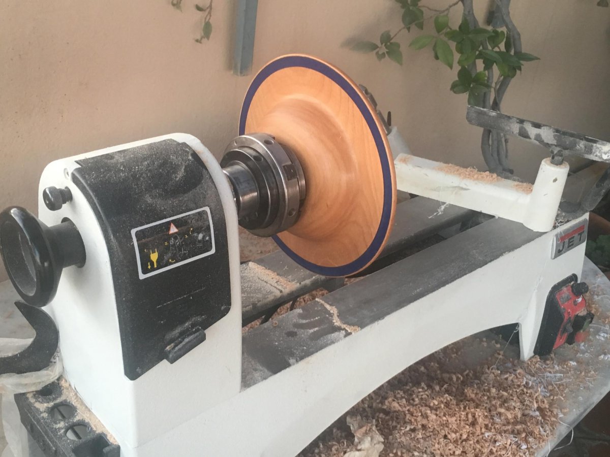

Με πολλούς τρόπους θα μπορούσα να το κάνω Κυρ, και με forstner γίνεται και με wood jaw plates γίνεται.
Όπως είπα όμως αυτό έγινε κατά λάθος, μου ξέφυγε κι όταν το συνειδητοποίησα ήταν αργά.
Κάποια είναι λάθη που γίνονται από άγνοια και κάποια άλλα, όπως αυτό, είναι απλά μα@&kίες.
Κι απ´ το ένα κι απ´ το άλλο μαθαίνεις, αυτό είναι αλήθεια.
Βρίσκουμε τρόπους όμως και τα καλύπτουμε. :flipout:

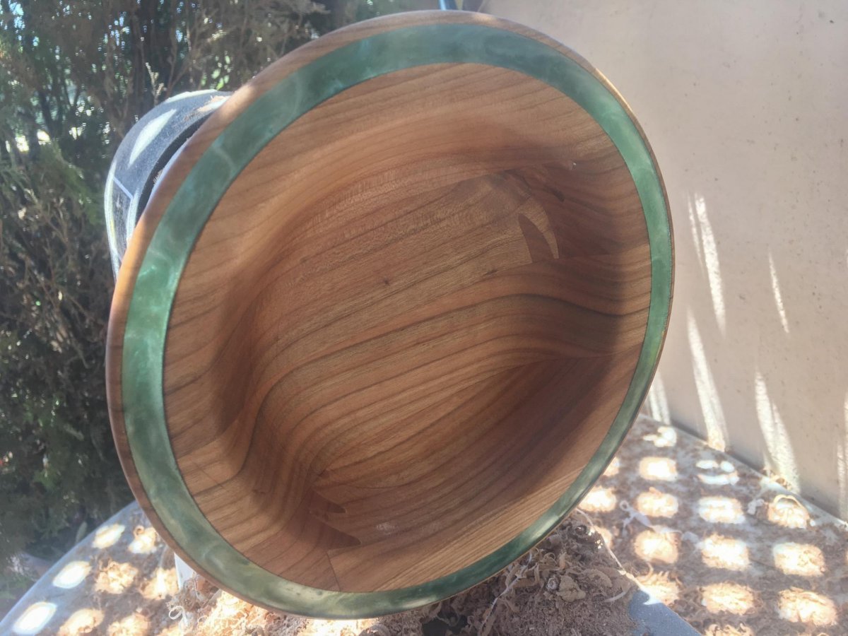

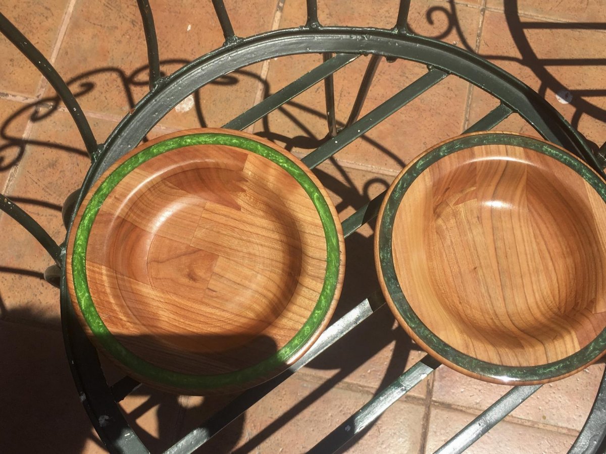

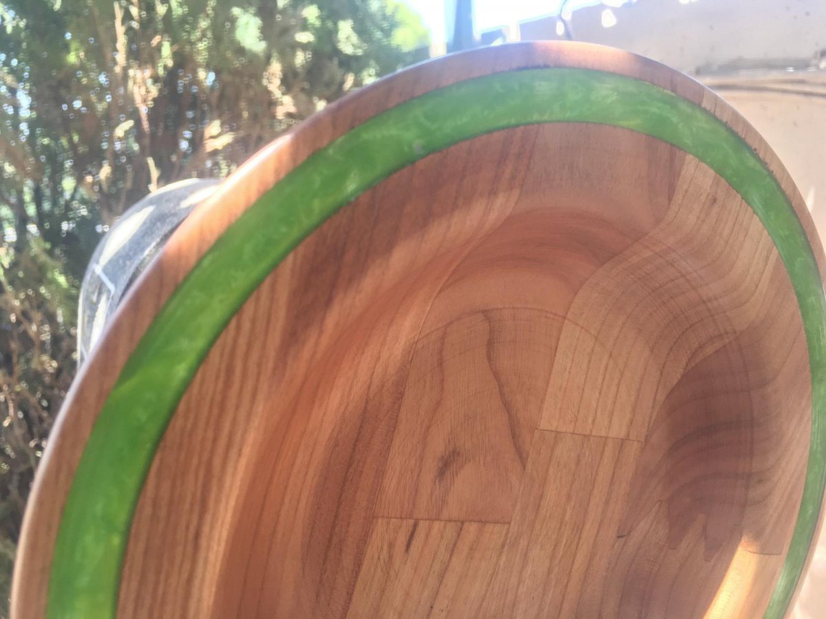

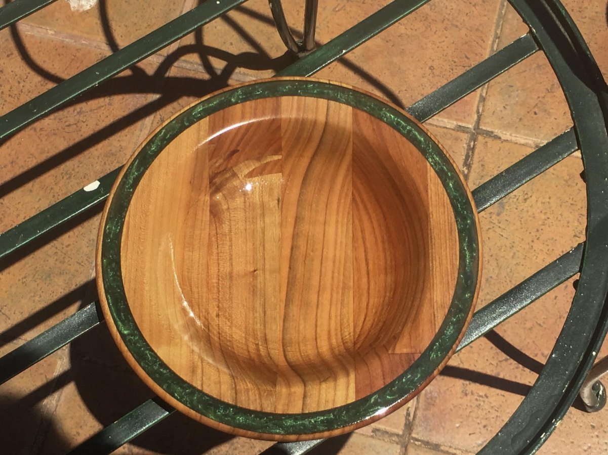

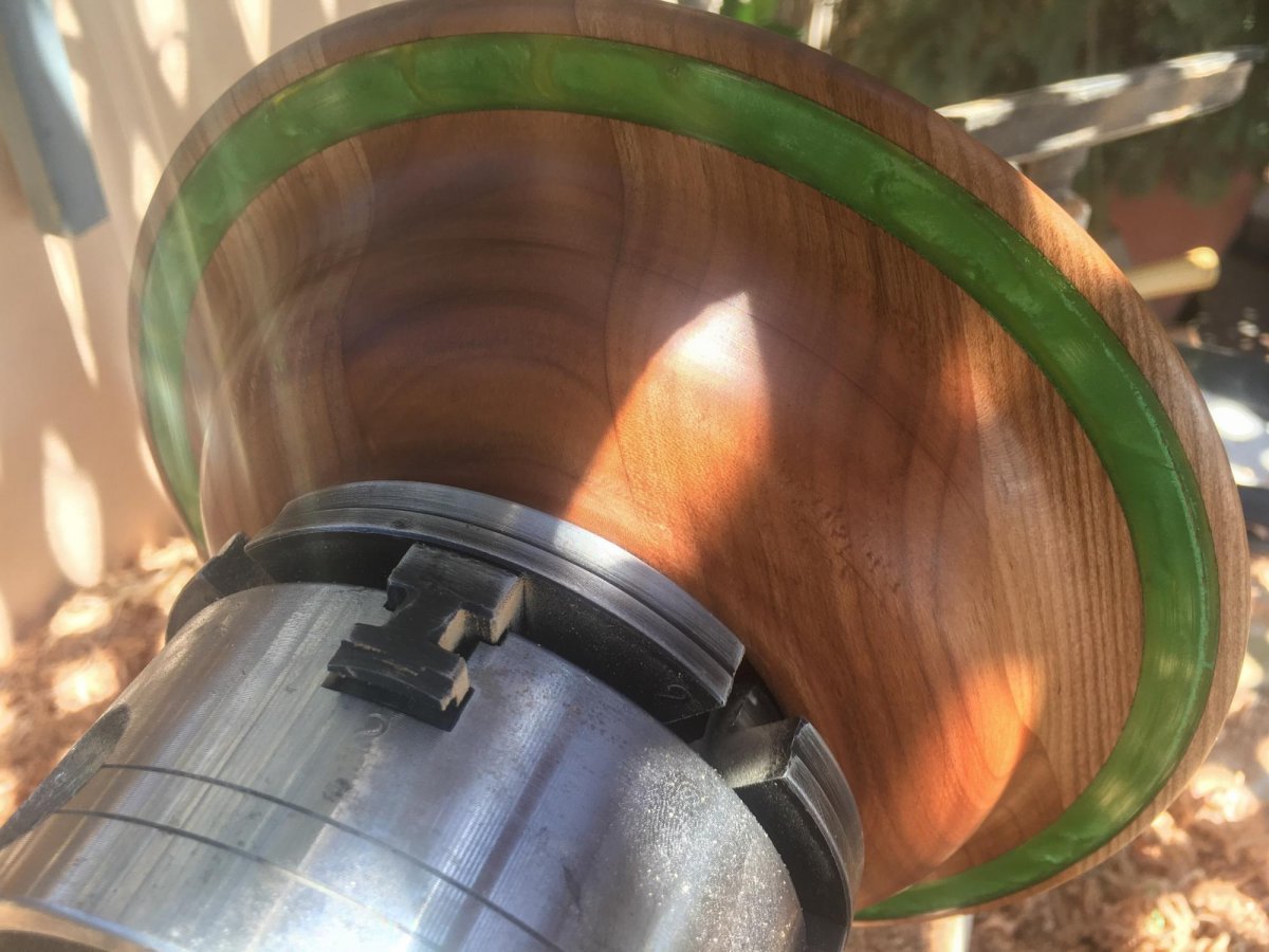

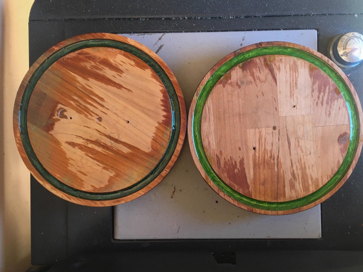

Εργασία και χαρά σήμερα...
Μετά το πρώτο δισκάκι με τη μπορντούρα από υγρό γυαλί οι "παραγγελίες" έπεσαν βροχή... :D
Τι να κάνω κι εγώ ο καημένος, έκανα μια προεργασία από προχθές και σήμερα ήταν η μέρα της κατασκευής. Η προεργασία έγινε σε δύο κομμάτια σύνθετης οξυάς.
Έκανα κι ένα τρίτο από κόντρα πλακέ, πιο πολύ για δοκιμή αυτό, αλλά το αποτέλεσμα δν μου άρεσε ιδιαίτερα.
Εδώ τα δύο νέα πιατάκια με οξυά και υγρό γυαλί με Mica powder.

Θερμά συγχαρητήρια για το αποτέλεσμα! Τελικά το μυστικό στα νερα ήταν εκείνο το ανακατεμα ή έγινε και άλλο πιο μετά;; επίσης εχουμε πηγή για την ξυλεια αυτή;;
