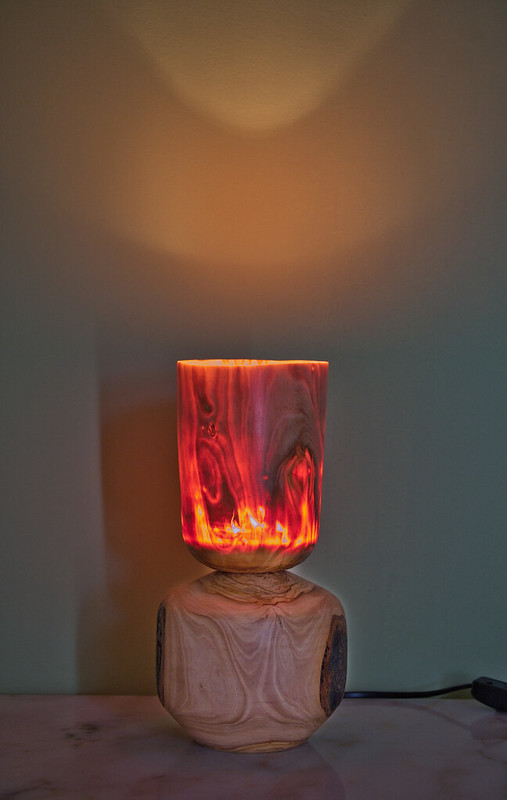

Καλησπέρα στην παρέα !
Πορτατίφ Ελιά.
Ύψος 30 εκ Διάμετρος 14 εκ
Το πιο δύσκολο έργο που έχω κάνει (ίσως να μην μπορέσω να το ξανακάνω). Η δυσκολία είναι ότι το καπέλο είναι κι αυτό ξύλινο απ' το ίδιο κομμάτι ελιάς. Όμως για να περνάει το φως, το πάχος του καπέλου είναι 1 χιλιοστό !
FUJI3659 2 by George Katsiotis, on Flickr

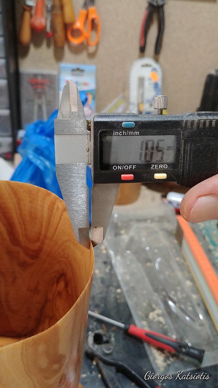

Για του λόγου το αληθές
20190716_133708 by George Katsiotis, on Flickr
Να πω, ότι η λάμπα είναι μια κοινή πυρακτώσεως. Τα χρώματα που βγάζει η ελιά απ' το φως, είναι φυσικά. Ανάλογα το πάχος
Δεν εχω δει ποτε κατι παρομοιο. Απορω πως βγηκε σωο και αβλαβες το καπελο σε τετοιο ελαχιστο παχος!!
Ειναι απλα μοναδικο και πανεμορφο, μπραβο Γιωργο!!!
Καλως ηρθες στην παρεα παρεμπιπτοντως. Πες και δυο λογια για την ενασχοληση σου με το αθλημα, φαινεται οτι το κατεχεις με το παραπανω!
Απάντηση: Re: Τορνος και δημιουργιες.
Γεια σου Μιχάλη. Πριν δύο χρόνια, είδα για πρώτη φορά video με ξυλότορνο. Μου έκανε εντύπωση και είπα θα το κάνω. Και το έκανα. Κι ενώ έφτιαξα αμέσως έργα στον τόρνο, αν με ρωτήσεις αν ξέρω τον τόρνο μετά από δύο χρόνια, θα σου πω, όχι.... Αυτά τα δύο χρόνια όμως, ασχολήθηκα και με άλλες μικροκατασκευές ξύλου. Επίσης αυτά τα δύο χρόνια, διαβάζω καθημερινά, αρκετά θέματα του forum που αφορούν το ξύλο. Είναι σαν να σας ξέρω όλους.
Τώρα για το πορτατίφ, η πλάκα είναι ότι το 1 χιλιοστό δεν είναι το ελάχιστο πάχος, αλλά ο μέσος όρος. Κυμαίνεται μεταξύ 0,6 εώς 1,5. Το πως δεν έγινε χίλια κομμάτια-ξυράφια, δεν έχω ιδέα !
Συμπλήρωμα - Να πω επίσης, ότι η φωτογραφία το αδικεί πολύ, γιατί αναγκάστηκα να ανεβάσω τις σκιές στην επεξεργασία για να φαίνονται λεπτομέρειες και στην βάση του πορτατίφ. Αυτό έχει ως αποτέλεσμα να χαθεί η πραγματική αίσθηση που αφήνει στο μάτι.

Δύο κομμάτια είναι;
Για να βγεί τόσο λεπτή η ελιά προϋποθέτει σκάλισμα με μόνο ένα πιάσιμο για απόλυτο κεντράρισμα και πολύ κοφτερό σκαρπέλο.
Και βέβαια πολύ καλό χέρι κι ασφαλώς λίγη τύχη. Η ελιά όσο όμορφη είναι, μ´ αυτά τα νερά και τα καρκινώματο, τόσο δύστροπη είναι στο δούλεμα.

Ναι Μπάμπη, δύο κομμάτια είναι. Απ' το ίδιο ξύλο όμως. Όπως σωστά λες δεν θα έβγαινε μονοκόμματο. 30 πόντους μήκος θα είχε πολύ "παλάντζο" και θα έσπαγε σίγουρα. Την ξέρεις καλά την ελιά. Όσο ωραία νερά έχει, άλλο τόσο "ύπουλη" είναι.
panos1 Σ' ευχαριστώ !
Θέλω εδώ και πάρα πολύ καιρό να φτιάξω ένα ξύλινο πορτατίφ αλλά με πολύ πιο εύκολη διαδικασία, σκέφτομαι να χρησιμοποιήσω καπλαμά για το καπέλο. Τον πιο λεπτό που θα βρώ αλλά θέλω ταυτόχρονα να είναι και όμορφο ξύλο, με ωραία νερά.
Μες το μυαλό μου είσαι Μπάμπη. Και 'γω πλέον για καπλαμά σκέφτομαι. Μάλλον 0,8 του χιλιοστού. Βέβαια θα ξανακάνω μια απόπειρα στον τόρνο. Να δω πόσο τυχερός είμαι. Ενα κόλπο για να ελέγχεις το πάχος, είναι, αφού το τελειώσεις εσωτερικά να του ρίξεις φως από μέσα και ανάλογα να τρως απ' έξω. Σε οδηγεί το φως...

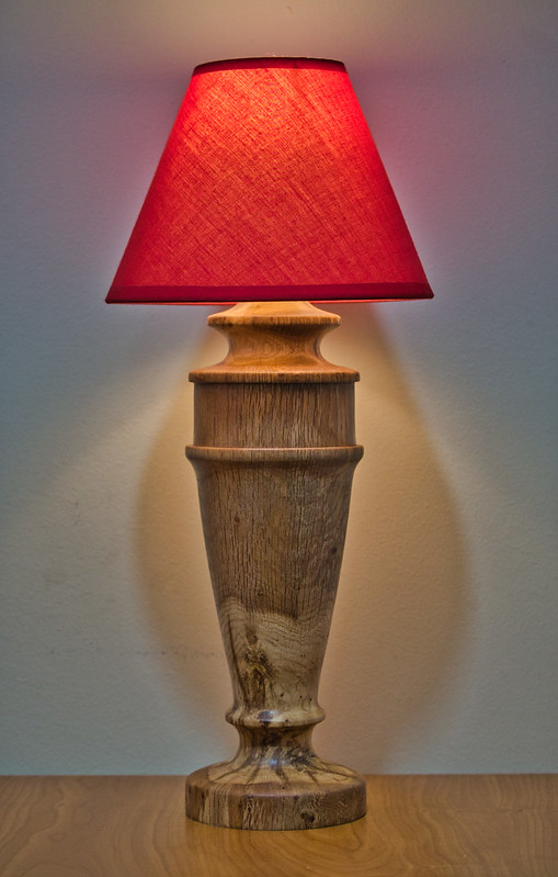

Κι ένα "κανονικό" πορτατίφ
Υψος 30 εκ.χωρίς το καπέλο διάμετρος 9 εκ.
Δρυς

Κι αυτό πάρα πολύ όμορφο είναι. :a0210:
Που βρήκες δρύ κα τέτοια κόλπα; Και μου φαίνεται και μεγάλο κομμάτι... Τι τόρνο έχεις;
Τι πιο κοινό απ' τον δρυ ; Τον Boston τον μικρό έχω
