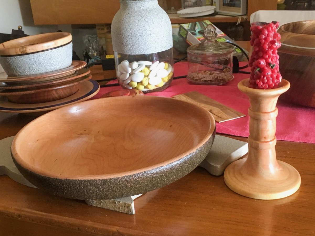

Δυο σημερινές κατασκευές...
Δίσκος 31 cm από οξυά και stone spray εξωτερικά κι ένα κυροπηγιάκι από πλάτανο.

Αυτό με την πετροβαφη πολύ μου άρεσε. Θέλω να την δοκιμάσω κάποια στιγμή.
Στάλθηκε από το Redmi Note 4 μου χρησιμοποιώντας Tapatalk
Με πρισοχή όμως, και σίγουρα αφού προηγηθεί δοκιμή. Δεν είναι και πολύ εύκολο, θέλει λίγο απόσταση.
Πρώτα περνάς μια λεπτή στρώση και περιμένεις λίγο πριν περάσεις την επόμενη. Και καλή μόνωση στα γύρω-γύρω γιατί λερώνει άσχημα.
Aυτο το σπρευ κανει τα ωραια εργα ακομα πιο εντυπωσιακα! Πολυ ομορφη η πιατελα Μπαμπη!
Κυριακο σε τι χρωματα βγαζει το λιντλ αυτα τα 3 σπρευ πετρας?
Με ένα απαλό δεύτερο χέρι την επόμενη μέρα στρώνει καλύτερα και καλύπτονται και τυχόν μικροατέλειες....

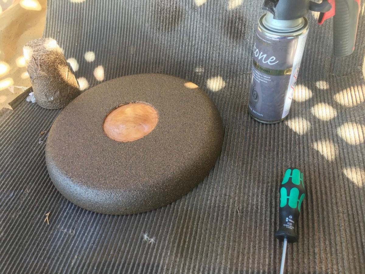

Δεν έχει το κατάλληλο ύψος ρε Κυρ, το φοβήθηκα σε τόσο χαληλό προφίλ. Κι αν το δείς κανονικά από την πάνω πλευρά θα δείς οτι σχεδόν μόνο το ξύλο φαίνεται.

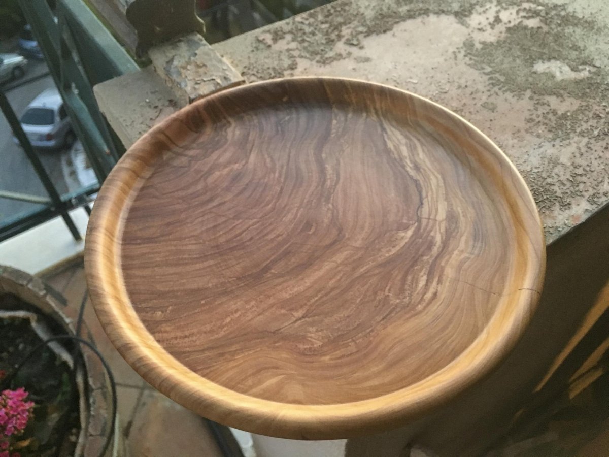

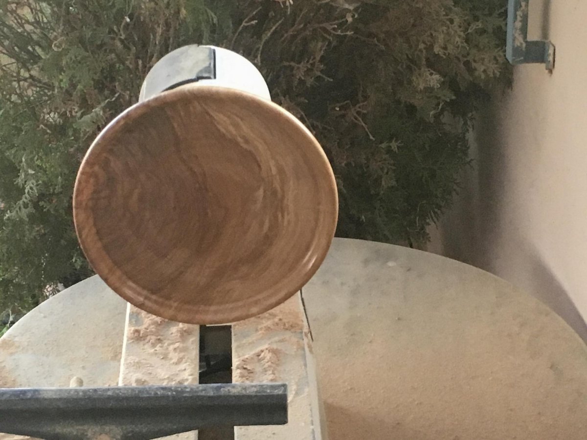

Της τελευταίας στιγμής...
Μου ζήτησαν ένα πολύ ρηχό δισκάκι και αρνήθηκα γιατί δεν ήθελα σε καμία περίπτωση να χαλάσω 5,5 cm οξυά για σκάρτο 2 cm δισκάκι.
Θυμήθηκα όμως οτι ειπχα ένα λεπτό κομμάτι ελιάς με πολύ ωραία νερά που το προόριζα για επιφάνεια κοπής αλλά μου σκίστηκε κι έτσι το έβαλα στην άκρη μέχρι που το ξέχασα.
Σήμετα όμως το θυμήθηκα και μέσα σε δύο ωρίτσες βγήκε αυτό το πανέμορφο δισκάκι.
Οι φωτογραφίες το αδικούν λίγο, πιστεύω πως αύριο που θα γυαλιστεί θα δείχνει καλύτερο. Εμένα πάντως μου άρεσε πολύ!
