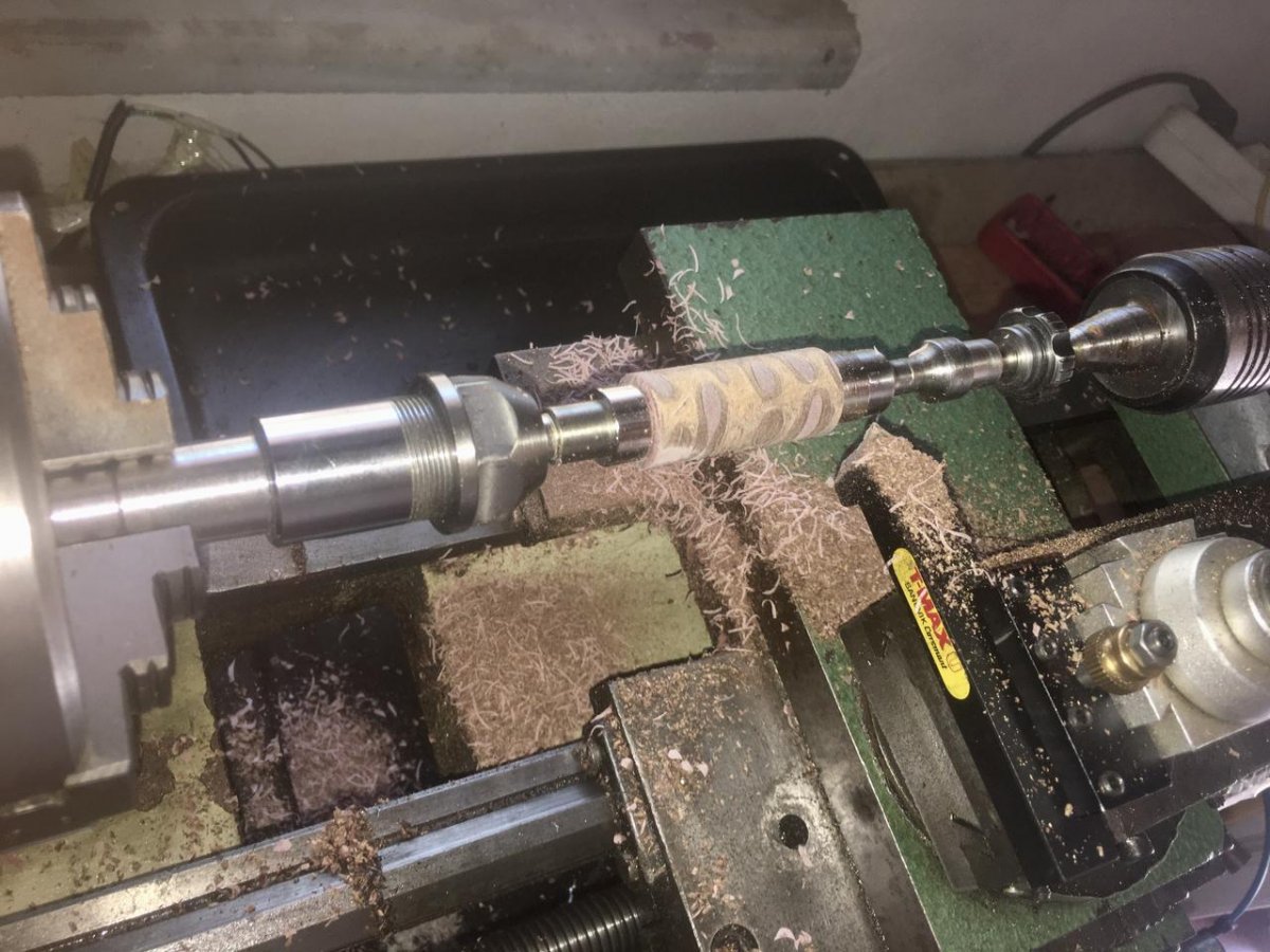

Συνέχεια σήμερα στον αστερισμό του banksia.
Με διαφορετικό εργαλείο αυτή τη φορά, σήμερα ανέλαβε δράση ο μηχανουργικός τόρνος.

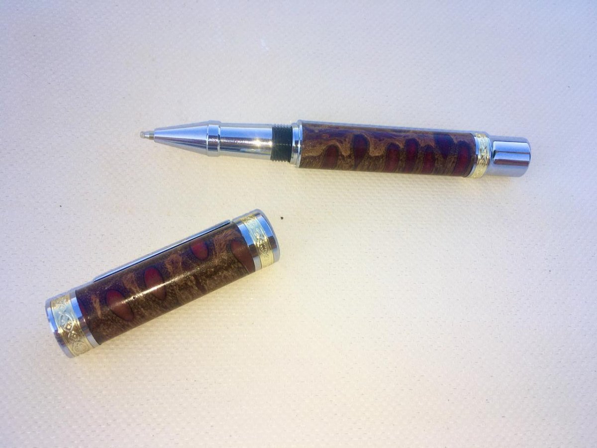

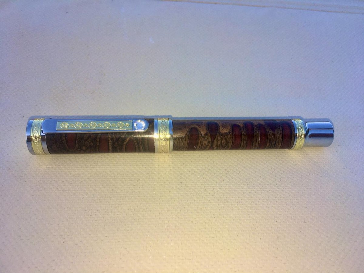

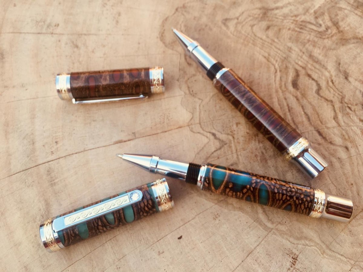

Απο τα πιο ομορφα και ιδιαιτερα τορνοστυλο που εχω δει γενικως εως τωρα!!
Ο μηχανισμος θαυμασιος, οπως και το σχημα του στυλο που ευτυχως δεν το εκανες καμπυλωτο. Το blank για το στυλο εσυ το εφτιαξες η το αγοραες ετοιμο με banksia?

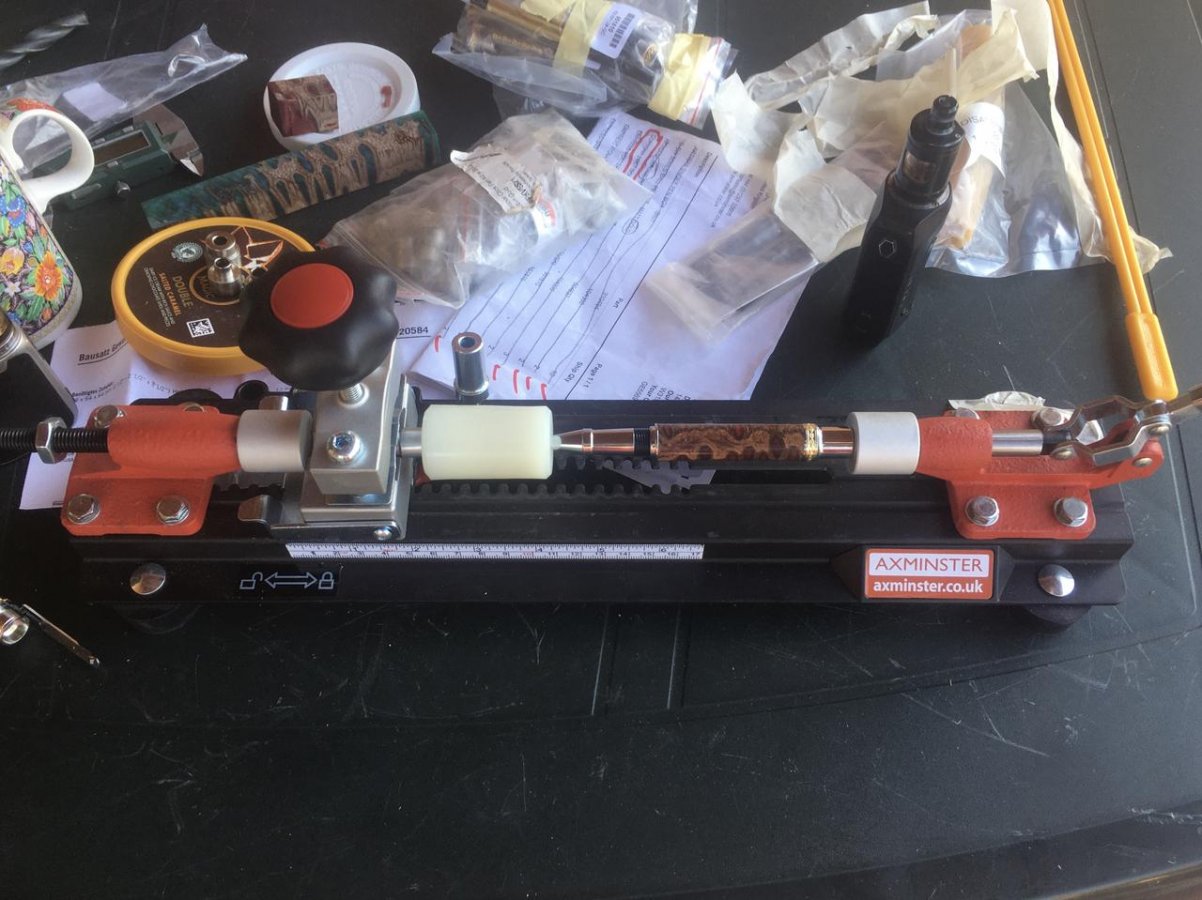

Βλεπω και το νεο πιεστήρι Αxminster σε δραση, απο οργανωση δεν παιζεσαι :grinning-smiley-043

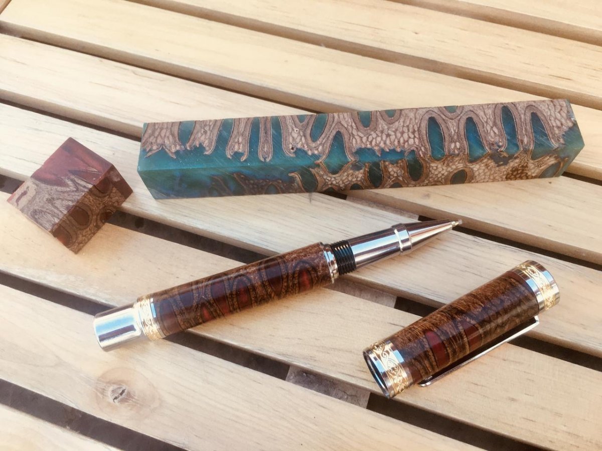

Από οργάνωση καλά πάμε Μιχάλη, όταν τα χρησιμοποιούμε κιόλας ακόμα καλύτερα.
Το blank το αγόρασα από Dictum μαζί με τα banksia. Επειδή όμως μου άρεσα καλύτερα το πράσινο είπα να ξεκινήσω με το κόκκινο πιλοτικά, να δω πως πάει, και μετά να φτιάξω το καλό. :2thumb22sup:

Συμπληρωματικά, να πω και μερικές λεπτομέρειες, σημαντικές νομίζω, για κάποιον που θέλει να δουλέψει banksia με υγρό γυαλί σε τόσο λεπτεπίλεπτες κατασκευές.
Λέω λεπτεπίλεπτες γιατί το υλικό είναι πολύ ασταθές, σε μερικά σημεία μάλιστα μοιάζει με χνούδι. Αυτό, και σε συνδυασμό με το πάχος, πχ στο καπάκι το πάχος του δεν υπερβαίνει το 1 mm, σου δίνει την εντύπωση οτι θα διαλυθεί από στιγμή σε στιγμή.
Για να αποφύγεις λοιπόν την «καταστροφή» θα πρέπει να προσέχεις πάρα πολύ, κάθε φορά να παίρνεις πολύ μικρά πάσα και να κάνεις πολύ συχνές διακοπές για να αποφύγεις την υπερθέρμανση.
Αν πάς βιαστικά, με πολλές στροφές, και «ανάψει» το υλικό, κυρίως η ρυτίνη, την πάτησες.
Σε περίπτωση τώρα που πας πολύ σιγά και προσεκτικά αλλά, παρ’όλα αυτά υπάρχουν επικίνδυνα σημεία μπορείς να μουσκέψεις το υλικό με CA κόλλα και να μην συνεχίσεις αν δεν στεγνώσει καλά.
Αυτά τα λίγα προς το παρόν κι όποιος έχει άλλες απορίες τα ξαναλέμε.

Να υποθέσω ότι πρέπει να έχεις και vacuum για να εισχωρεί η ρητίνη στις τρύπες;
Ναί Παύλο, καλό είναι να έχεις.
Βέβαια για στυλό είναι πιο εύκολα τα πράγματα. Κόβεις τα στικάκια μαι μετά ρίχνεις το υγρό γυαλί.
Σε τόσο μικρή η επιφάνεια δεν θα σου κάνει φουσκάλες.

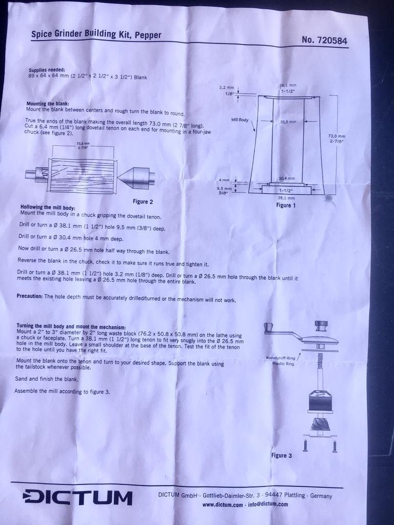

Δωσε λινκ με λεπτομέρειες για τον κοντό μηχανισμο!
Κυρ, sorry, τώρα το είδα.
Ψάξτο στο Dictum με τον κωδικό του (720584).
Αν και φαίνεται πολύ εύκολο είναι πολύ πιο δύσκολο απ’ το άλλο. Θέλει ακριβή τήρηση των διαστάσεων στην περιοχή του μηχανισμού, στο όριο του χιλιοστού, γιατί διαφορετικά ή ο μηχανισμός δεν θα χωράει ή οι βίδες θα είναι στον αέρα.
