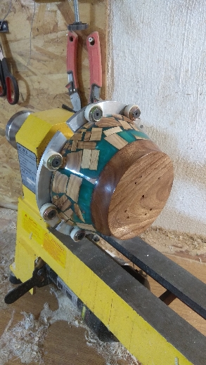

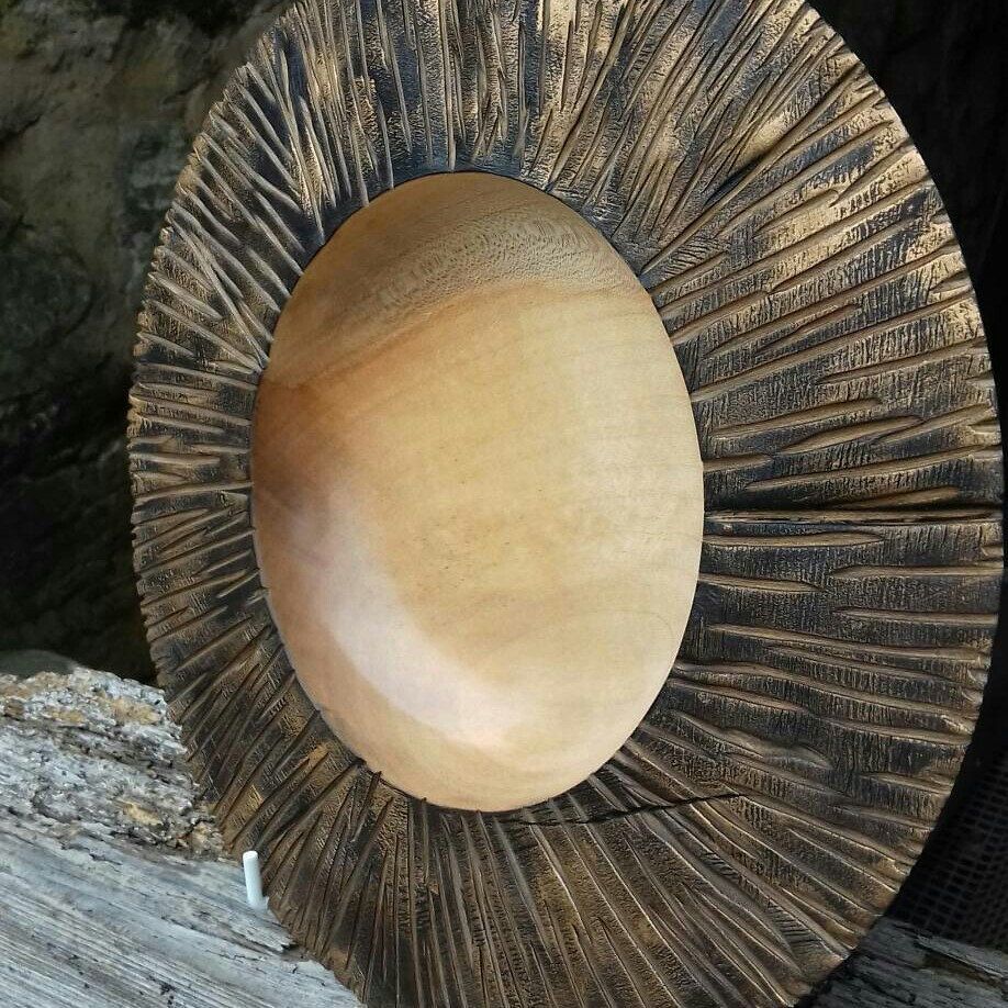

Platter με Proxxon είναι ένα platter που η περίμετρός του διαμορφώνεται με έναν μικρό γωνιακό τροχό, στη συγκεκριμένη περίπτωςη με τον Proxxon.
Κάτι σαν αυτο...
Στην ουσια ειναι τεχνικη !!! θα γινουν καποια σκαλισματα στο πιατο με τον γωνιακο τροχο της προξον !!! Ειναι απειρες οι επιλογες εγω απλα θα δειξω μια απο αυτες !

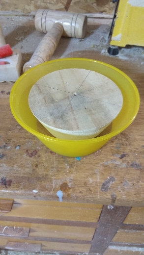

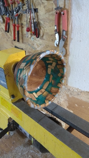

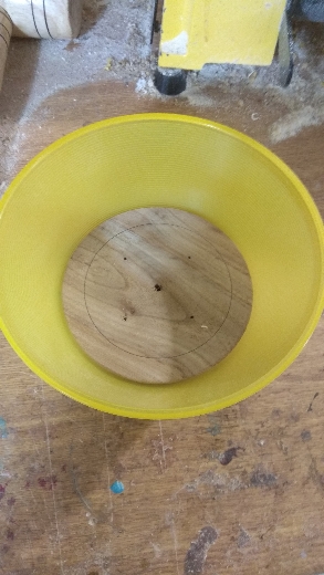

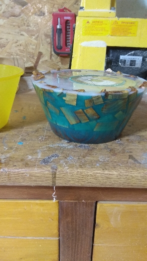

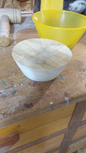

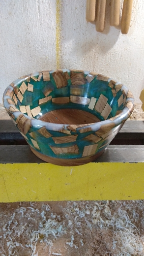

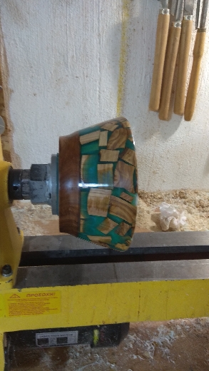

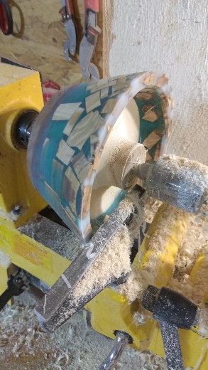

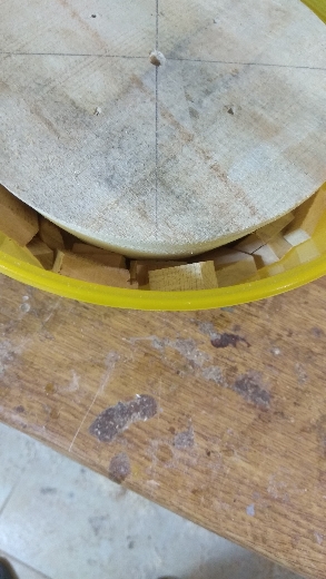

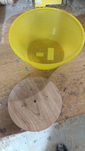

Ένα μπωλ, μια βάση από φτελια, συνέχεια με λεύκα τορναρισμενη, μικρά κομματάκια ελιάς και ρητίνη. Όταν τελειώσω με το κόψιμο των χόρτων θα μπει στον τόρνο.
Τελείωσε και το μπολ. Η λεύκα φαγώθηκε πολύ εύκολα. Και το υπόλοιπο σχετικά εύκολα οπότε σειρά είχε το τρίψιμο και γυάλισμα.
