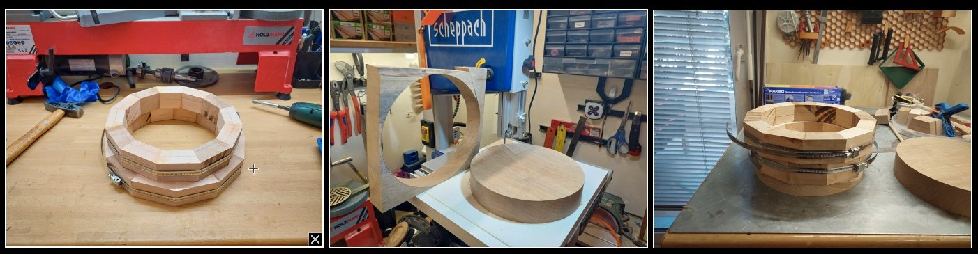

Κατασκευή μπολ με ένα μοτίβο από διάφορα είδη ξύλων (Segmented bowl)​
(το μπολ του Σαββατοκύριακου :-p )
01.jpg​
Αξιοποιώντας λοιπόν το Wedgie Sled που έφτιαξα πρόσφατα, ξεκίνησα μια δοκιμή κατασκευής ενός Segmented bowl.
Πλέοντας σε "αχαρτογράφητα νερά", άρχισα αυτό το προτζεκτάκι. Δεν είχα ιδέα για το τι δυσκολίες θα συναντούσα.
Έκοψα στο παγκοπρίονο καδρονάκια 3x4 από Οξιά, Σφενδάμι και Καρυδιά.
Βρήκα τις διαστάσεις των τραπεζίων που θα έκοβα στο calculator που είχα γράψει στην κατασκευή του sled και ξεκίνησα να κόβω.
Έκοψα 4 φορές από 12 τραπέζια (4 από κάθε είδος ξύλου). Κάθε 12, μεγάλωνα λίγο τη διάσταση ώστε να μεγαλώσει η τελική διάμετρος κάθε "στεφανιού".
Μετά, έτριψα με ... υπομονή, 12x4x6= 288 πλευρές πάνω στο γυαλόχαρτο, προσεκτικά, να μην χαλάσουν οι γωνίες.
Αφού τέλειωσε κάποτε το "ατελείωτο" τρίψιμο, έστρωσα μια μπλε ταινία (ανάποδα) πάνω στον πάγκο, και κόλλησα ανάσκελα τα τραπέζια πάνω της. (έτσι ώστε να μπορώ να κλείσω το στεφάνι). Έβαλα μπόλικη Titebond και πιάνοντας τις δυο άκρες της μπλε ταινίας, έκλεισα τον κύκλο, και αφού βεβαιώθηκα πως όλα ακουμπούν σωστά, έσφιξα το στεφάνι με έναν μεγάλο σφιγκτήρα σωλήνων και το άφησα να στεγνώσει μια μέρα.
Αυτό έγινε τέσσερις φορές, οπότε προέκυψαν 4 στεφάνια που υποτίθεται θα αποτελούσαν το μπολ. Όμως, όταν τα έβαλα το ένα πάνω στο άλλο, ήταν τόσο μεγάλο το σύνολο που ήταν άσχημο. Οπότε, αποφάσισα να χρησιμοποιήσω μόνο τα δυο από αυτά και να κάνω ένα πιο χαμηλό μπολ. Χρειαζόμουν και ένα πάτο. Έκοψα αρχικά ένα κυκλικό κομμάτι από καρυδιά, αλλά τελικά κατέληξα σε μια φτελιά :)
Έτριψα το κάθε στεφάνι στο μεγάλο τριβείο τόρνου που έφτιαξα την περασμένη βδομάδα και έγιναν τέλεια. (ούτε το κυλινδρικό τριβείο δεν θα τα έκανε τόσο τέλεια). Αφού τέλειωσε το τρίψιμο, κόλλησα τα 2 στεφάνια και τη βάση μεταξύ τους και τα άφησα άλλη μια μέρα.
Το έβαλα πάνω στον τόρνο και ξεκίνησα. Δεν ήταν και τόσο δύσκολο όσο νόμιζα. Μόλις φας όλες αυτές τις γωνίες που έχει το κάθε στεφάνι - πολύγωνο, όλα είναι απλά. Δεν έχεις άλλωστε να αδειάσεις όλο αυτό το ξύλο, αφού είναι από την αρχή άδειο :)
Καλά, μην υπερβάλλω, δεν είναι και τόσο εύκολο, το απόγευμα του Σαββάτου το έφαγα μέχρι να πάρει το τελικό του σχήμα.
Την επόμενη μέρα, λέπτυνα λίγο ακόμα τα τοιχώματα, το έτριψα (2 ώρες περίπου), το πέρασα με Shellac Sanding Sealer και Finishing Oil
Έχει κάποιες μικρές ατέλειες, και τα ξύλα θα έπρεπε να είναι αρκετά διαφορετικά μεταξύ τους στο χρώμα. Ο συνδυασμός Οξιάς δίπλα στο Σφενδάμι δεν ήταν καλή ιδέα, αφού είναι σχεδόν ιδίου χρώματος και δεν ξεχωρίζουν ιδιαίτερα, αλλά γενικά έγινε εντυπωσιακό νομίζω :)
Αυτά.
Θα βελτιώσω την τεχνική μου σιγά σιγά ... ελπίζω :)
Πραγματικα δεν εχουμε λογια για αυτα που κανεις καθε φορα...ολο και ενα βημα παραπανω..
Δεν το λεω για να υπερθεματισω αλλα φενεται στην πραξη...
Για να ειμαι ειλικρινης ειχαμε την συζυτηση εξ ονοματος σου με τον Μιχαλη το Σαββατο για το ποσο μεσα σε λιγο διαστημα εχεις εξελιχθει και ολα οσα με μερακι προσπαθεις να φτιαξεις καθε φορα...
Αυτο αποδεκνυεται και με την υπομονη σου στο τριψιμο...που αν μην τι αλλο θελει θεληση και πεισμα...
