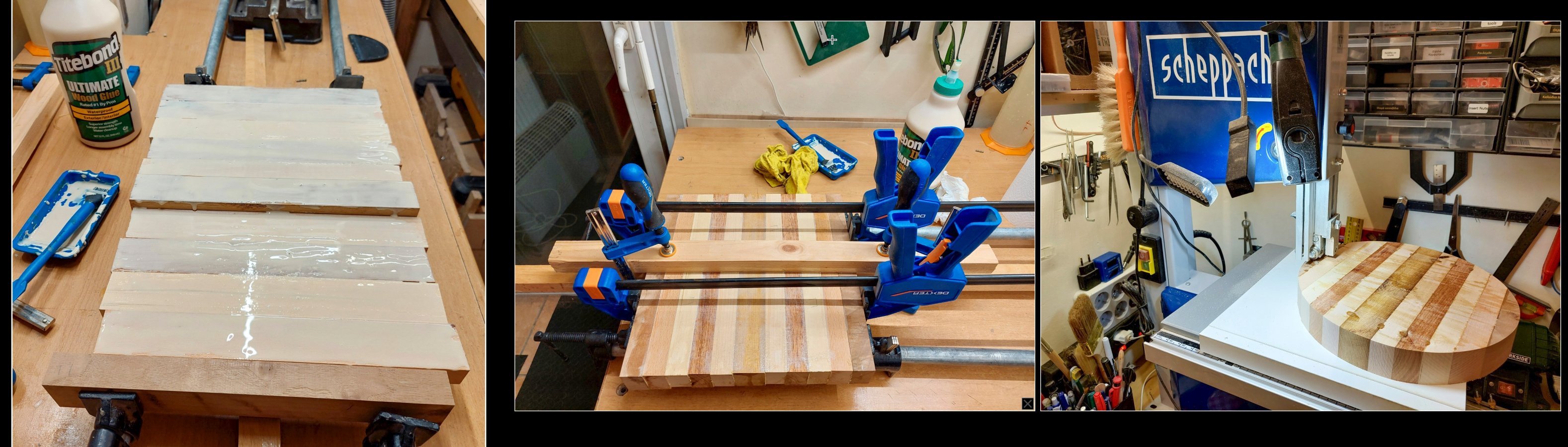

Ένα απλό πλατό σαν δειγματολόγιο από έξι είδη ξύλων
Εξερευνώντας τα διάφορα ξύλα και αφού είχα μαζέψει κάποια καινούργια όπως το Ιρόκο, το Φλαμούρι και το Niangon, είπα να φτιάξω κάτι πρόχειρο για να δω πως δείχνουν
Οπότε έκοψα από δυο πηχάκια από τα:
  • Καρυδιά
  • Οξιά
  • Σφενδάμι - Maple
  • Niangon
  • Φλαμούρι (Ash)
  • και ένα πιο πλατύ Ιρόκο που το έβαλα στη μέση.
κόλλησα τα πηχάκια με Titebond και την άλλη μέρα έκοψα έναν κύκλο στην κορδέλα
Τα έβαλα στον τόρνο και ξεκίνησα . Δεν παρατήρησα κάποια ιδιαίτερη διαφοροποίηση μεταξύ των ξύλων.
Δηλαδή, έχουν μεν διαφορά στη σκληρότητα, αλλά τίποτα το τρομερό.
Έχουν όμως μεγάλη διάφορα στην εμφάνιση!
Την πίσω πλευρά την έτριψα μέχρι 800
Την μπροστινή, την πήγα έως 2000
Μετά έβαλα παραφινέλαιο και με το λάδι η πίσω πλευρά έγινε τέλεια, άλλα η μπροστινή γυάλισε υπερβολικά, ενοχλητικά σχεδόν.
Τα δικά μου συμπεράσματα είναι:
  • Δεν ξέρω αν φαίνεται από τις φωτογραφίες, αλλά το Niangon είναι πολύ εντυπωσιακό.
    Χρυσίζει στο φως και ανάλογα και με τα νερά του κάνει κάτι ανταύγειες που του δίνουν μια 3D αίσθηση.
  • Το πιο αδιάφορο από αυτά τα 6 μου φάνηκε το Φλαμούρι. Μάλλον είναι για άλλες δουλειές.
  • Οξιά και Καρυδιά είναι πάντα ενδιαφέροντα με όμορφα χρώματα
  • Δεν τρελάθηκα με το Ιρόκο, δεν μου αρέσει πολύ αυτό το ξανθό χρώμα. Μάλλον, θα το προσπεράσω.
  • Το Σφενδάμι - Maple κάπου ανάμεσα, χωρίς κάτι το τρομερό, αλλά όχι και αδιάφορο.
Ωραία η εξερεύνηση στo μαγικό κόσμο των ξύλων :D
  • Καρυδιά
  • Οξιά
  • Σφενδάμι - Maple
  • Niangon
  • Φλαμούρι (Ash)

Απολαυστικο το περιγραφικοτατο ποστ και φυσικα το θαυμασιο μπωλ (y)
Το μπλε χρωμα δενει τελεια με την αποχρωση του ξυλου!
Ωραια λεπτομερεια η σφηνα απο κατω με το tiny workshop.
Ποσα χιλιοστα βαθος τρυπησες με το forstner για να πιασει με ασφαλεια το τσοκ?
