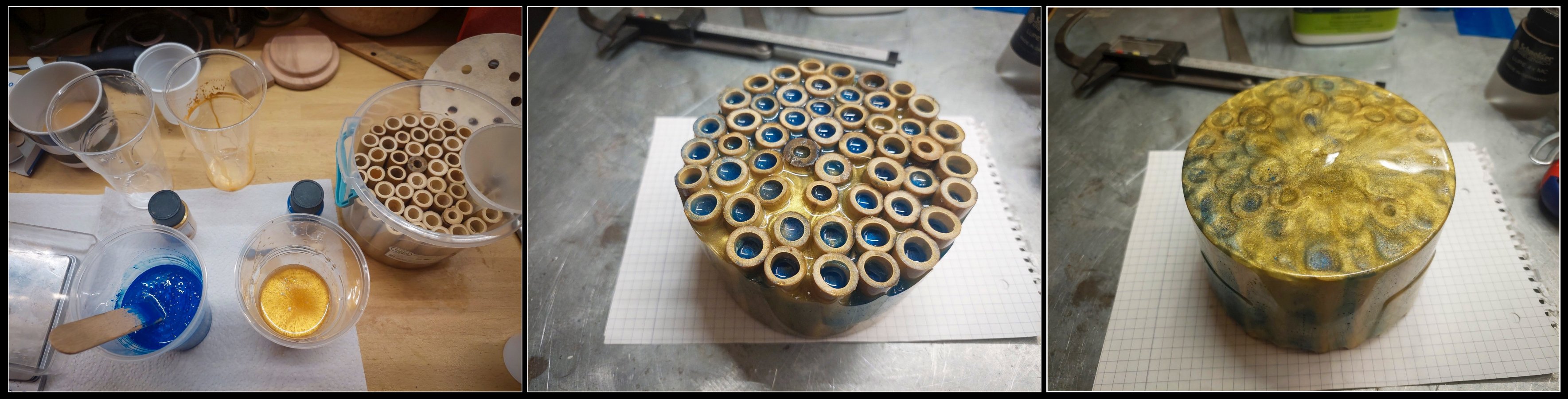

Πήρα λοιπόν κάτι καλάμια που είχα πάρει για να στηρίξω κάποια φυτά και τα έκοψα στην κορδέλα σε κομμάτια των 8 εκατοστών και τα έβαλα σφιχτά, σε ένα πλαστικό δοχείο με διάμετρο γύρω στα 15 εκατοστά.
Έφτιαξα 2 μίγματα υγρού γυαλιού, μπλε και χρυσό, και γέμισα το εσωτερικό από τα μπαμπού με το μπλε, και γύρω γύρω έριξα το χρυσό.
Τα γέμισα λοιπόν, τα έβαλα στο Pressure pot για 2 μέρες και όταν το έβγαλα ήταν αν μη τι άλλο, εντυπωσιακό!
Το βίδωσα στο face plate και ξεκίνησα τον τόρνο.
Αρκετά δύσκολη δουλειά. Πολύ ευαίσθητη κατασκευή με όλα αυτά τα κομμάτια γυαλιού να βρίσκονται μέσα στα καλάμια. Πολλά τα μαγκώματα, τα σπασίματα και κλοτσήματα. Πρέπει να κουνάς το σκαρπέλο, δέκατα του χιλιοστού για να μη γίνει ζημιά. 😵‍💫
Όμως μετά από 2 ώρες περίπου, του είχα δώσει το σχήμα που ήθελα και το είχα τρίψει τόσο που έγινε όμορφο.

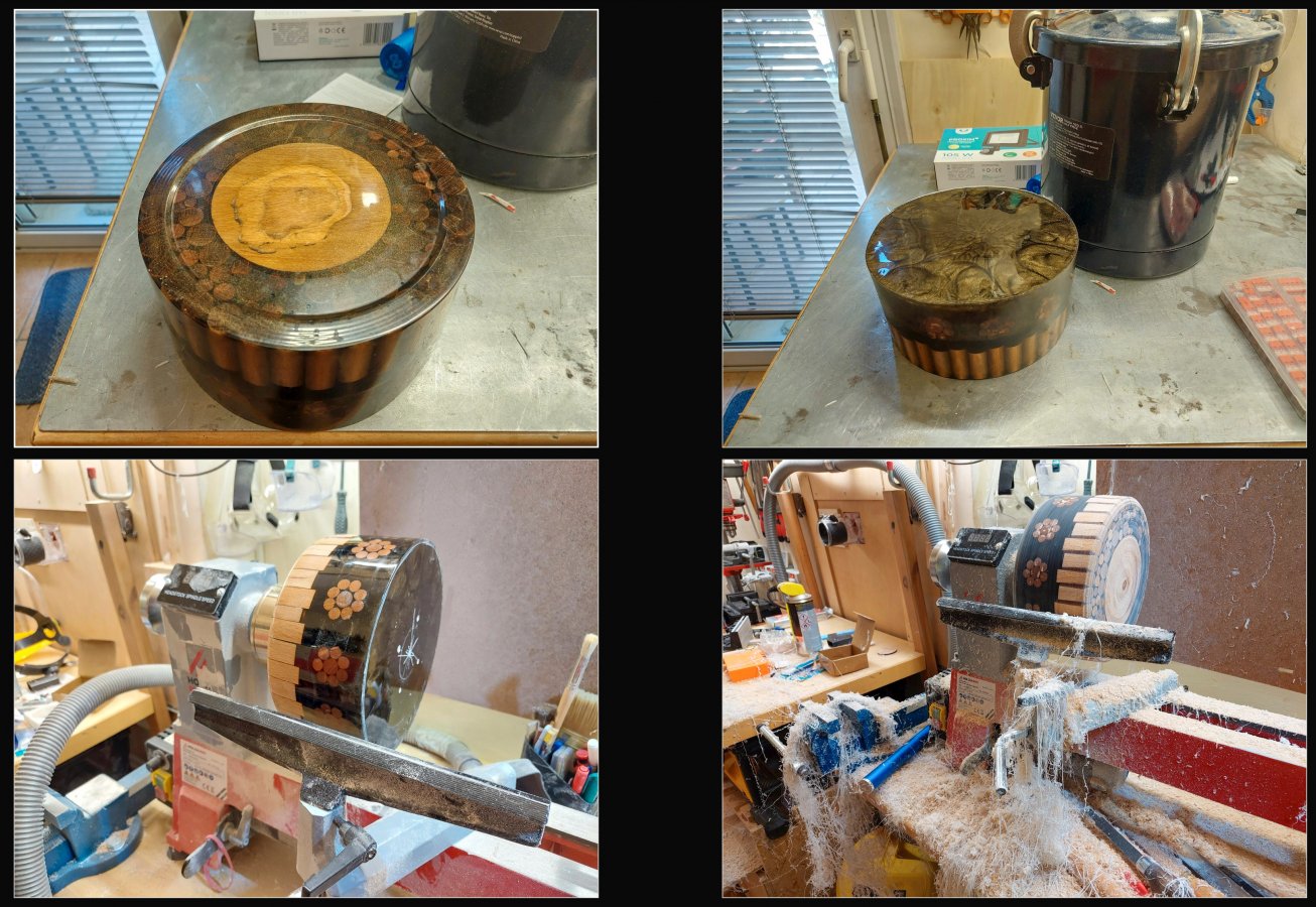

Μπολ από καβίλιες και υγρό γυαλί (διάμετρος, 25 εκ. περίπου)
100 σελίδες πιο πίσω, είχε βάλει o @Babis K. ένα link από αυτήν την κατασκευή που του άρεσε και βλέποντάς την, μου άρεσε και μένα και είπα να την προσπαθήσω.
Ούτε και αυτήν την φόρα κατάφερα να τα κάνω όλα σωστά, αλλά δεν πειράζει, σιγά σιγά θα τα καταφέρω.

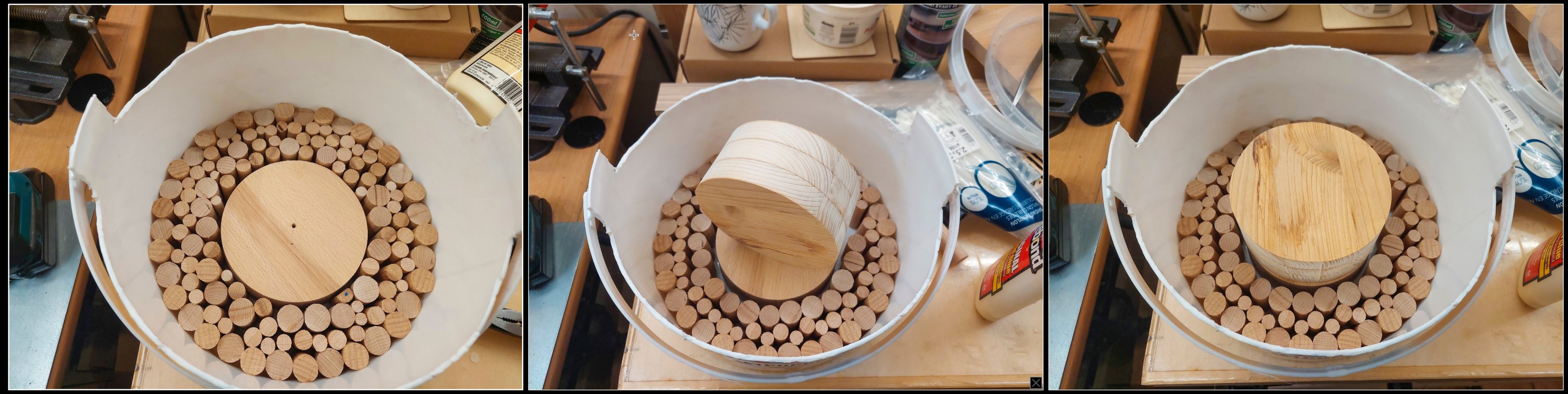

Αρχικά έκοψα καβίλιες και τις έβαλα στο κάτω μέρος του μικρού κουβά από ποπ κορν που χρησιμοποιώ σαν καλούπι. Στη μέση έβαλα ένα στρογγυλό κομμάτι οξιάς. Ετοίμασα και έναν μεγάλο κύλινδρο από ξύλο πεύκου, για να τον βάλω στο κέντρο και να κάνω οικονομία σε υγρό γυαλί
Ετοίμασα λίγο υγρό γυαλί, ίσα ίσα να "κολλήσουν" οι καβίλιες στον πάτο και του έριξα μαύρο χρώμα σε σκόνη και το έκλεισα στο Pressure pot για 2 μέρες.
Μετά, το άνοιξα, του έριξα και άλλο μαύρο υγρό γυαλί και το έκλεισα για άλλες 2 μέρες στο pot
Έκοψα και άλλες καβίλιες. Με μια μεγάλη στο κέντρο και γύρω γύρω μικρές, έφτιαξα 12 "λουλουδάκια" και τα κόλλησα με υγρή σιλικονη και τα τοποθέτησα ακτινικά. Έριξα και άλλο υγρό γυαλί και σκέπασα τα πάντα. και ... άλλες 2 μέρες στο Pot.
Μπήκε επιτέλους στον τόρνο και άρχισε η δουλειά. Πολυυυυύ δουλειά. :confused: Εκ των υστέρων μετάνιωσα που το έκανα τόσο μεγάλο. Την επόμενη φορά θα το κάνω πιο μικρό. Δύστροπο το υγρό γυαλί πάνω στον τόρνο. Ειδικά εκεί που ανακατεύεται με το ξύλο, είναι αρκετά εκνευριστικό με τα σπασίματα - μαγκώματα - κλοτσήματα. Θέλει τρομερή υπομονή και όταν κάτι στραβώνει, πρέπει να σταματάς για λίγο, να ηρεμήσεις πριν συνεχίσεις, γιατί αλλιώς, κάνεις μεγαλύτερες βλακείες.
Του άνοιξα και μια τρύπα με το forstner για να πιάσει πάνω στο τσοκ και άρχισα το γυάλισμα της εξωτερικής πλευράς. απο 80 έως 2000 grit και μετά με αλοιφές. Βοήθησε και το dremel. Τέλειο - σχεδόν - έγινε.
Μετά, το γύρισα ανάποδα και άρχισα την σπαστική διαδικασία του αδειάσματος. (Δεν "το έχω" ακόμα, όλες οι βλακείες σε αυτή τη φάση μου συμβαίνουν).
Πολλά τα σπασίματα και πάλι δεν το άδειασα όσο θα ήθελα. Σταμάτησα να το αδειάζω γιατί φοβήθηκα πως θα το πέταγα στο τέλος. :( Θα μάθω κάποτε, που θα πάει;
Στο τέλος, με UV ρητίνη έκανα κάποιες επιδιορθώσεις σε κάποια σημεία που είχε σπάσει το γυαλί και το άφησα στο μπαλκόνι να σκληρύνει.
Στη συνέχεια, επειδή δεν μου άρεσε όπως ήταν, το άδειασα και άλλο.
Μετά, ακολούθησαν και πάλι 2 ώρες τριψίματος και επιτέλους τέλειωσε (τo πέρασα και ένα ελαφρύ λαδάκι για τα ξύλα, για να γυαλίσουν όμορφα). :)
Δεν της φαίνεται, αλλά είναι αρκετά απαιτητική κατασκευή. Απαιτεί πολλά στάδια οπότε και πολλές μέρες για να γίνει. Αν την επαναλάβω, θα μονώσω τις καβίλιες, για να μην ρουφάνε το μαύρο υγρό γυαλί με αποτέλεσμα να γίνονται σκούρες αντί για ανοιχτόχρωμες που τις προτιμούσα.

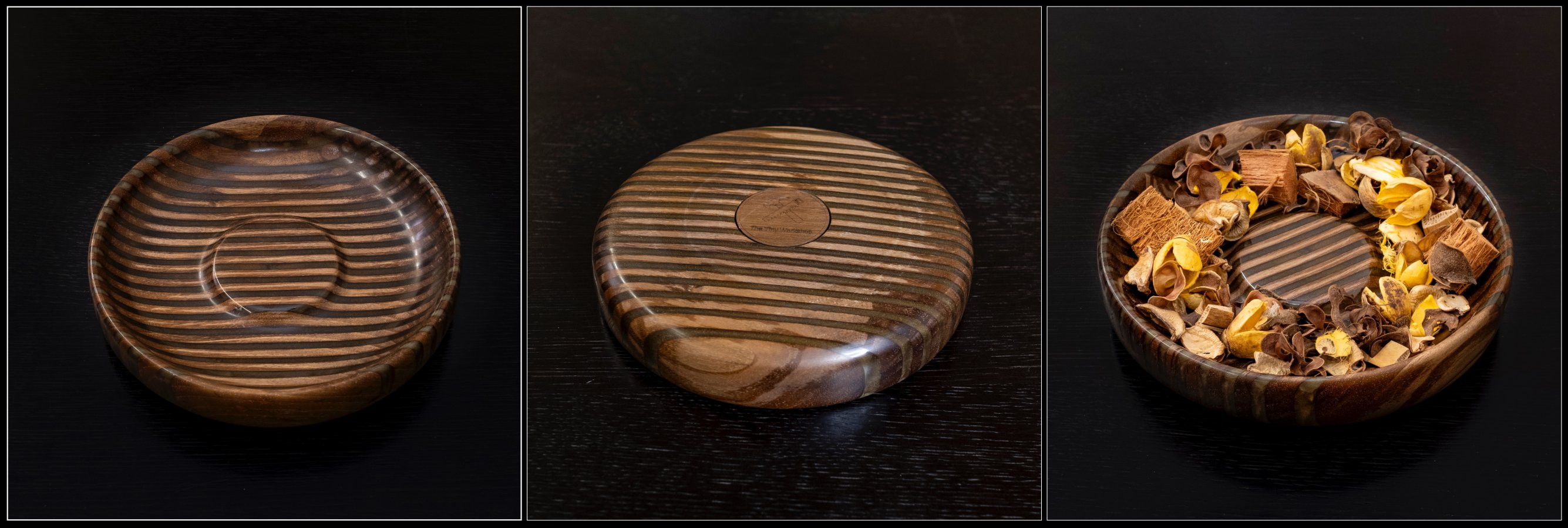

Πλατό, από ξύλο καρυδιάς και υγρό γυαλί.
Είχα κόψει ένα στρογγυλό κομμάτι καρυδιάς στην κορδέλα για να κάνω ένα μπολάκι, αλλά είπα να παίξω λίγο με μια ιδέα που σκέφτηκα.
Έφτιαξα ένα "Π" με μελαμίνη των 8mm και κόλλησα την καρυδιά.
Όταν στέγνωσε, έβαλα το "Π" ανάποδα στο παγκοπριονο, ρύθμισα το ύψος του δίσκου να κόβει όλη την καρυδιά και ελάχιστα από τη μελαμίνη, και άρχισα να κάνω κοψίματα. Μετακινούσα τον φράχτη και έκοβα κάθε 10 και κάθε 2 χιλιοστά. Έτσι, άνοιξα 18 γραμμές, των 5mm περίπου και δημιουργήθηκαν 19 φέτες που έχουν το ίδιο πάχος, εκτός από τις 2 ακριανές. (έκανα 36 κοψίματα δηλαδή)
Γυαλοχάρτισα όλες αυτές τις φέτες με υπομονή και έκοψα και πάλι στρογγυλή την όλη κατασκευή, στην κορδέλα.
Έβαλα την κατασκευή στο κουβαδάκι μου, το γέμισα με υγρό γυαλί στο οποίο έριξα μεταλλικές mica σκόνες και το έκλεισα στο pot για 2 μέρες (έβαλα και ένα βάρος, για να μην "σηκωθεί" η κατασκευή)
Θα μπορούσα να βάλω έντονα χρώματα (μπλε κλπ) αλλά ήθελα να το κάνω κάπως διακριτικό.
Μετά, τα γνωστά. Τόρνος και ... χαμός στο μικρο εργαστήριο. Πιο πολύ ώρα το καθάρισμα, παρά όλα τα άλλα.
Όταν πήρε κάποτε το σχήμα που ήθελα, το έτριψα και το γυάλισα. Μεγάλη η ευκολία τους πρόσφατου μικρού αλοιφαδόρου της Proxon, μου έκανε τη ζωή πολύ πιο εύκολη. (y)
Το γυάλισμα που βλέπετε είναι μονο από τριψίματα. Δεν έβαλα κάποιο λάδι.
Ωραίο έγινε τελικά το πλατό :)
Είχα σκοπό να το γεμίσω με ξηρούς καρπούς αλλά δεν είχα, οπότε έβαλα ένα ωραίο ποτ πουρί με άρωμα βανίλιας (από το ΙΚΕΑ) και ένα κεράκι, έτσι για τη φωτογράφηση.
Απαιτητική κατασκευή αλλά εντυπωσιακή πιστεύω
Αν Θέλετε κάποια διευκρίνηση, μου λέτε :)
