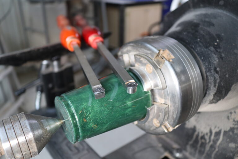

Είδα προσεκτικά το video αλλά δεν κατάλαβα (και δεν το εξηγεί άλλωστε) τι το ιδιαίτερο έχουν αυτά τα κοπτικά. :rolleyes:
Και αυτός ο τίτλος "Negative Rake Carbide" δεν λέει και πολλά. Και αυτά που έχουμε τώρα, αρνητική κλίση έχουν.
Μου φαίνονται ίδια με αυτά που χρησιμοποιούμε ήδη
Οχι οχι δεν ειναι ιδια.
Αυτα που χρησιμοποιει εχουν αρνητικη κλιση απο την πανω πλευρα και δεν ειναι επιθετικα στο υλικο που κατεργαζεσαι.
Δες εδω.
Παρε και ενα συγκριτικο.
Δες εδω.
A, τώρα κατάλαβα! Ναι, έχουν σημαντική διαφορά. (y)
Και αυτός εδω το δείχνει σύντομα και κατανοητά
Aλλά ... άντε βρες τα :-/

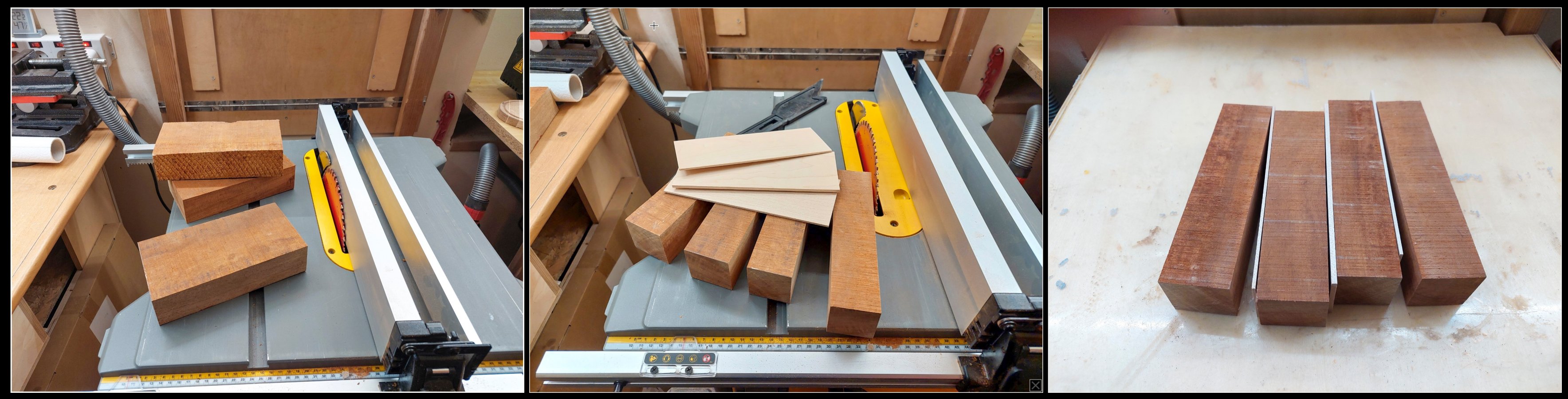

Μπολ από Niangon και Σφενδάμι
(τα γράφω περιληπτικά, αφού η διαδικασία σχεδόν επαναλαμβάνεται σε κάθε κατασκευή στον τόρνο)
Έκοψα τέσσερα κομμάτια Niangon, και ανάμεσα τους έβαλα φέτες Σφενδάμι που είχα πάρει από την wodewa. Στο κέντρο ένα σφενδάμι 4mm και στις ακρες από ένα των 2mm
Τα κόλλησα με Titebond, και όταν στέγνωσαν έκοψα έναν κύλινδρο στην κορδέλα και τον έβαλα στον τόρνο
Για πρώτη φορά έκανα Tenon (μια εξοχή δηλαδή) για να πιάσει αργότερα στο τσοκ.
Το έτριψα έως 800 και συνέχισα με τις αλοιφές Yorkshire
Το γύρισα ανάποδα, το έπιασα στο τσοκ και το άδειασα (με το bowl gauge σκαρπέλο) και όταν πήρε το σχήμα που ήθελα επανέλαβα τα τριψίματα - γυαλίσματα.
Τώρα έπρεπε να γυρίσει ξανά, για να φαγωθεί το tenon. Βίδωσα στο τσοκ τις κατάλληλες σιαγόνες και σε λίγο το tenon είχε εξαφανιστεί. Ξανά τριψίματα - γυαλίσματα και ... έτοιμο.
Τέλος, το γυάλισα και λίγο στο χέρι με την Hampshire Sheen και το γουνάκι του proxxon και έλαμψε.
Πολύ ωραία τα νερά του Niangon και εντυπωσιακό το αποτέλεσμα πιστεύω :)
