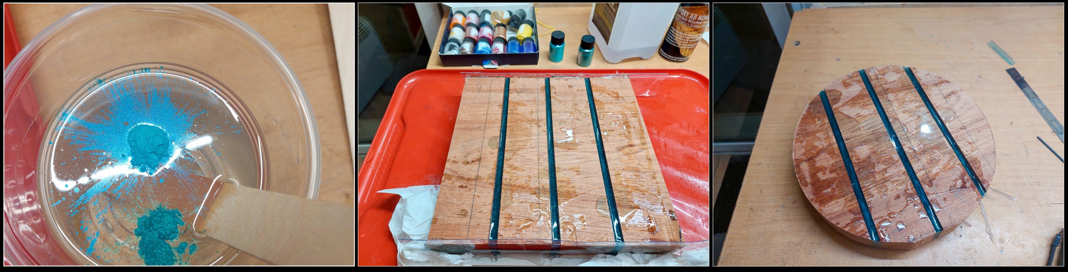

Δίσκος από Niangon και υγρό γυαλί - Ø 27cm
Καιρό είχα να παίξω με το υγρό γυαλί... :)
Έκοψα λοιπόν με το νέο (και άψογο) Makita, 4 κομμάτια Niangon, 30x7 (5cm), τα έβαλα το ένα διπλά στο άλλο (με 1cm κενό) και έφτιαξα ένα πρόχειρο καλούπι με hardboard, σκληρή ζελατίνη και θερμόκολλα.
Διάλεξα δυο χρωστικές (mica powder), τις ανακάτεψα με 500ml epoxyplast 100 της Dipon.de, το έριξα στα κενά και άφησα να περάσει μια μέρα για να στεγνώσει το μίγμα. Την άλλη μέρα, χρειάστηκε και συμπλήρωμα, το έριξα και αυτό και το άφησα άλλη μια μέρα.
Όταν στέγνωσε η κατασκευή, την έκοψα στην κορδέλα σε κύκλο και την έβαλα στον τόρνο.
Αρκετή δουλειά, αλλά μεγάλη βοήθεια ο προβολέας της Parkside, καθώς και τα negative rake cutters (τα καρβίδια) που μου είχε προτείνει ο Κυριάκος, που χάρη σε αυτά, οι "απώλειες" απο σπασίματα στο υγρό γυαλί ήταν πολύ λιγότερες.
Τριψίματα ... τριψίματα και γυάλισμα της κάτω πλευράς.
Μετα, το έπιασα στο τσοκ, και άρχισα να αδειάζω την πάνω πλευρά. Αν νομίζετε πως είναι εύκολο να αδειάσεις τελείως επίπεδα μια επιφάνεια με διάμετρο 27 εκατοστών με σκαρπέλα ... δεν είναι καθόλου εύκολο. Με παίδεψε. :confused: Συνέχεια ημουν με ένα σιδερένιο χαρακάκι και κοίταζα να είναι επίπεδο. Μη μιλήσω και για το άγχος μην σπάσει κανένα μεγάλο κομμάτι από το υγρό γυαλί και πάει τζάμπα όλη η δουλειά.

Απαραίτητη η μάσκα με το Niangon και την "άρρωστη" κόκκινη σκόνη που βγάζει.
Τέλειωσα με τις Yorkshire Grit και ένα μίγμα λαδιών και κεριών
Νομίζω άξιζε τον κόπο. Δεν ξέρω αν φαίνεται από τις φωτογραφίες, αλλά είναι που πολύ εντυπωσιακό στην πραγματικότητα (και ειδικά η διαφάνεια που κάνει το υγρό γυαλί στο φως). :D
