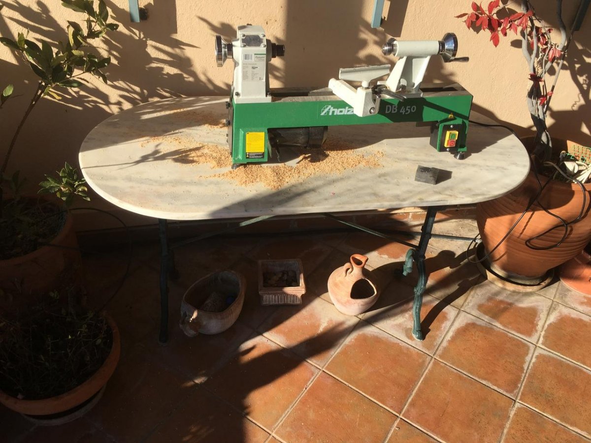

Γί αυτούς που το σκέφτονται αλλά δεν το αποφασίζουν λόγω χώρου.
Όταν μιλάμε για μικροπράγματα, όπως πχ στυλό, δεν είναι και τόσο τραγικά τα πράγματα όπως νομίζετε. Αν μάλιστα υπάρχει και κάποια σκούπα παράλληλα τότε τα πράγματα είναι απείρως καλύτερα.
Αυτή η εικόνα που βλέπετε είναι μετά από κατασκευή δύο ξύλινων στυλό, χωρίς τη συνδρομή σκούπας, και χωρίς να έχω μαζέψει έστω και το παραμικρό σκουπιδάκι.

Στο γυαλοχαρταρισμα ομως σκονη δεν απλωνεται?
Μπαμπη πολυ ομορφες και αυτες οι κατασκευες σου και τι ωραια τα κουτακια για τα στυλο.
Παντως απο εσενα δεν το περιμενα ... τοσα μηλα εχεις φτιαξει και ολα ειναι κοκκινα, φτιαξε ντε και ενα πρασινο!
Η περισσότερη σκόνη φεύγει στα πρώτα χέρια, 240-320 grid. Εκεί παίρνεις γυαλόχαρτα-σφουγγαράκια και χουφτώνεθς το ξύλο σαν γύρο σουβλάκι. Όλη η σκόνη μένει μέσα στο γυαλόχαρτο.
Μετά, με ψιλό γυαλόχαρτο και νεράκι, το ελέγχεις απόλυτα.

Πρώτη μέρα του 2018 και για να πάει καλά η χρονιά με μαστορέματα είπα να γίνω μέσα στο πριονιδι δοκιμάζοντας το νέο τορνακι μαζί μέ τόν έόρτάζόντά vassilisp77!!!
Κουμπωσα ένα κομμάτι ευκαλυπτο και με τα σκαρπελα ξύλου της Bacho ξεκίνησε η επεξεργασία και η παραγωγή του πριονιδιου.
Το χάρηκα πραγματικά!!!!
Εδώ το κομμάτι μετά από γυαλοχαρταρισμα μέχρι 400 στο τορνακι στις 1650 στροφές έγινε εξαιρετικά λείο.
Θα ξετρυπηθει το πάνω μέρος για να γίνει κηροπήγιο!
Όσο για τον τορνο εξαιρετικός.
Τεράστια ευκολία η ρύθμιση στροφών και με πλήρη δύναμη σε όλο το φάσμα στροφων.
