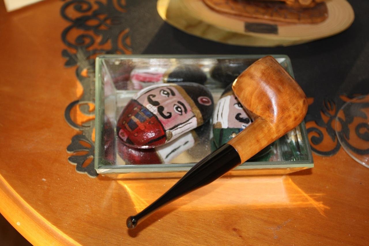

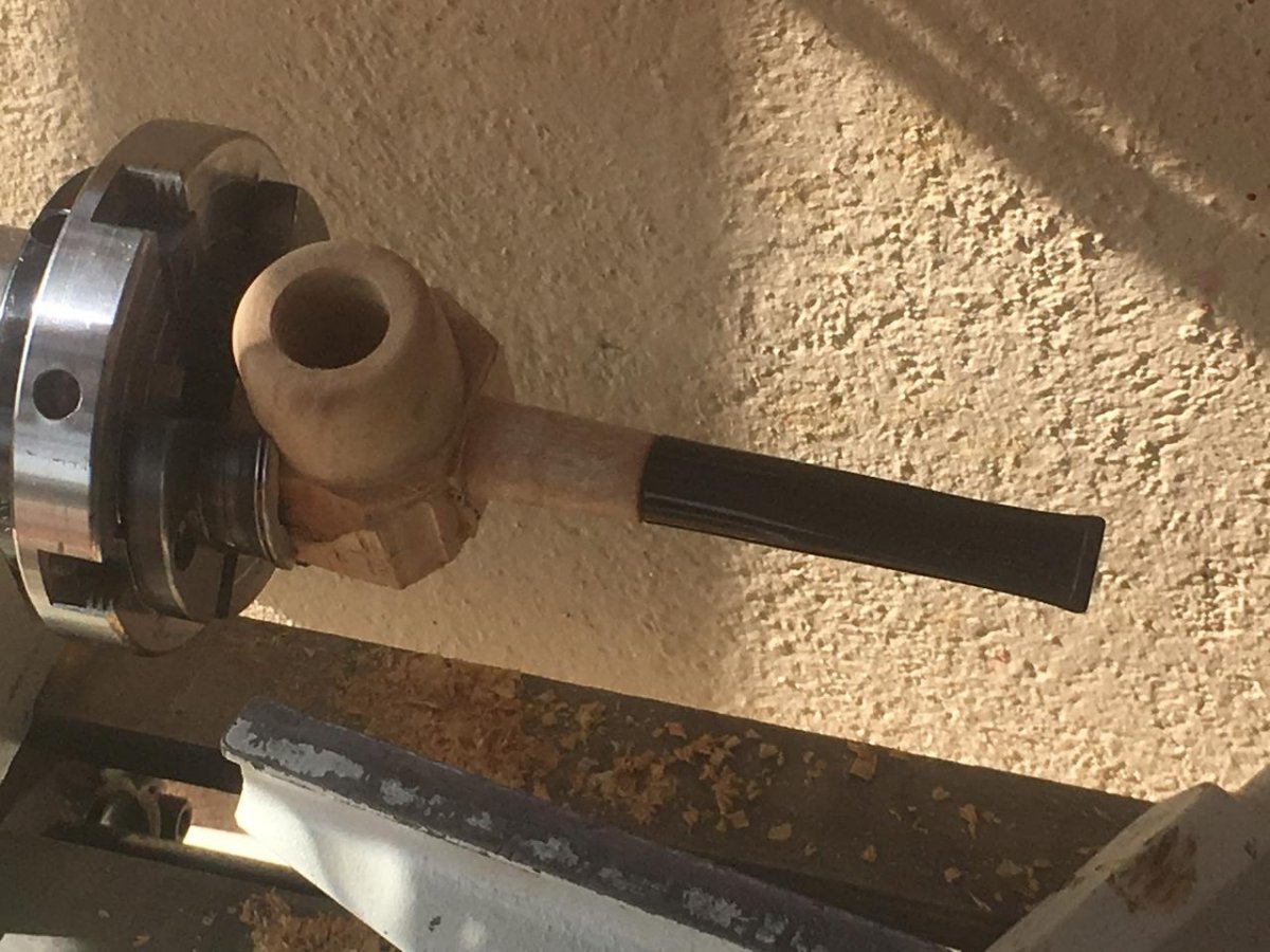

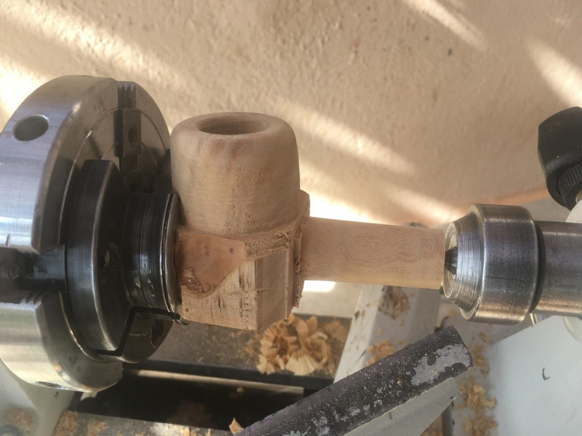

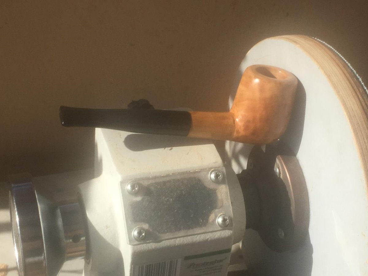

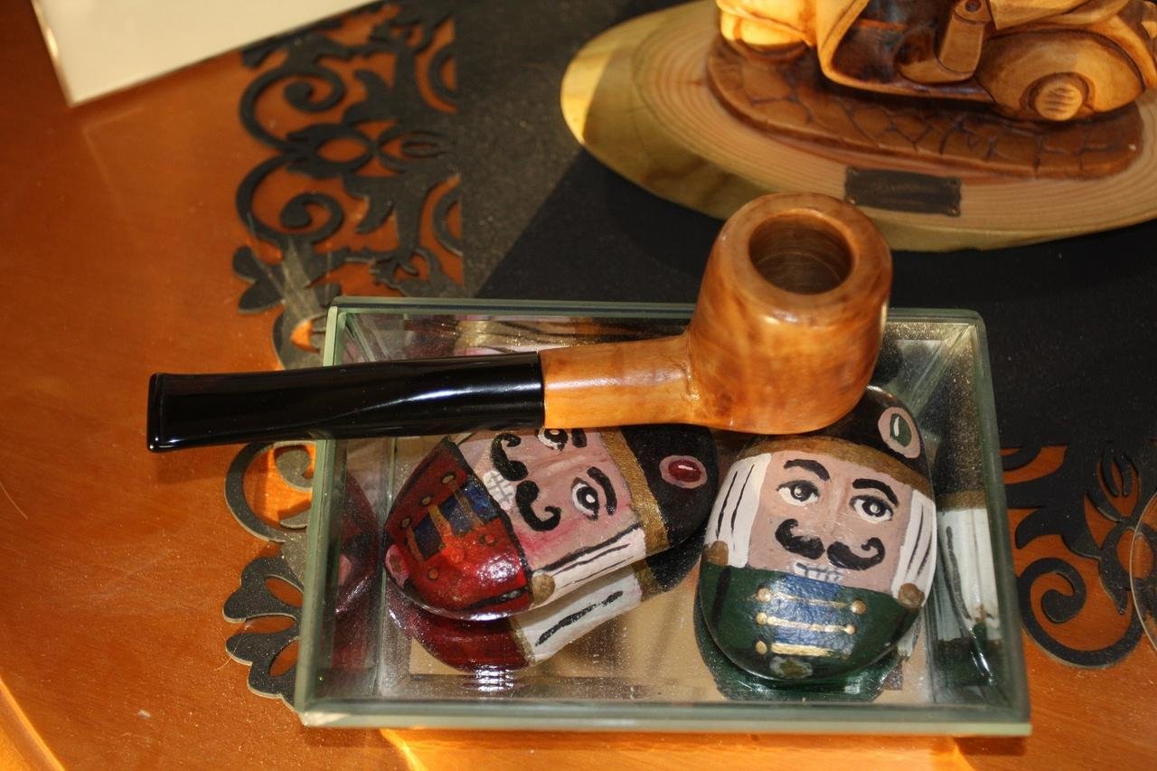

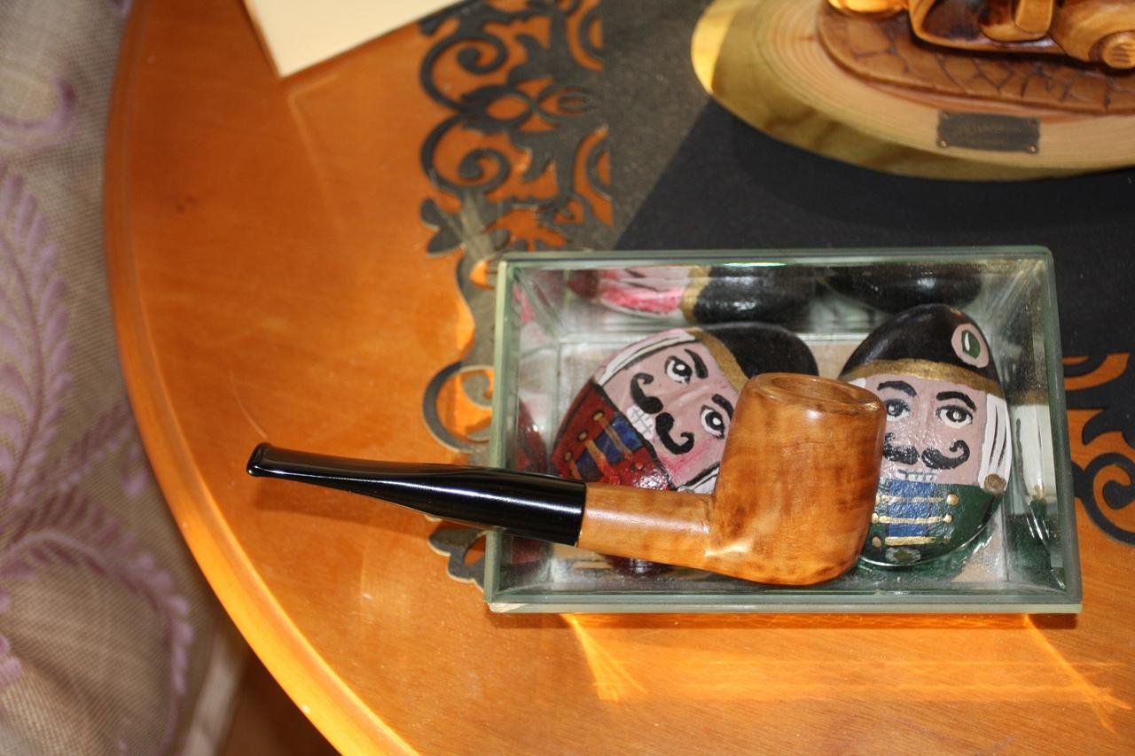

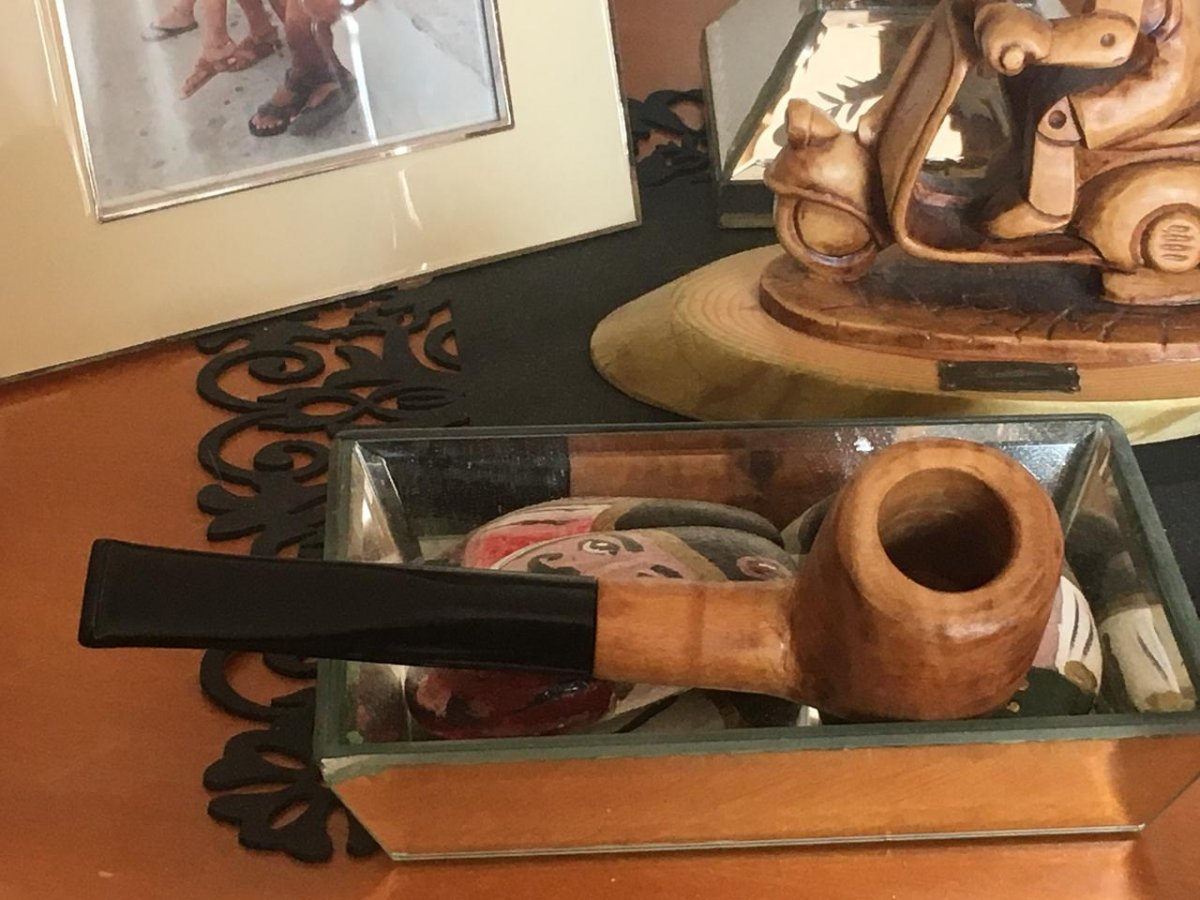

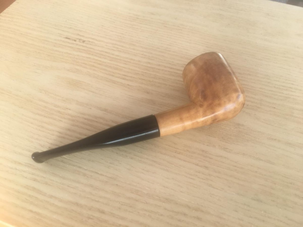

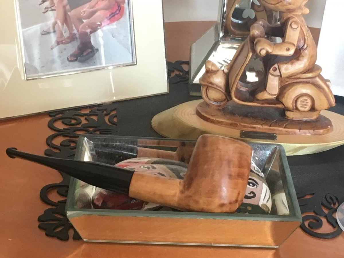

Νικόλα (Osatosa), σήμερα είπα ν´ ακολουθήσω τη συμβουλή σου, σχετικά με την κατασκευή πίπας, και να πειραματιστώ με διάφορα ξύλα πριν πάω στο πολύ σκληρό ρίκι.
Δεν ηλθελα όνως να ξεκινήσω και με κάποιο εύκολο ξύλο, φλαμούρι, Σουηδικό, δρύ κλπ για να μην πάρω λάθος μηνύματα, ήθελα κάτι πιο σκληρό, κάτι που να είναι σχετικά κοντά.
Έτσι είπα να ξεκινήσω μ´ ένα ρετάλι ελιάς που είχα. Μάλιστα ήμουν τόσο σίγουρος οτι στο τέλος θα το πετάξω που, αν και είδα οτι ήταν σκισμένο, λέω δεν πειράζει,ας μη χαλάω τσάμπα τα καλά ξύλα.
Ξεκίνησα λοιπόν, μέτρημα, κολψιμο στην κορδέλα και τόρνος...
Το τι έγινε δές το παρακάτω.
Αυτό που θέλω εγώ να συμπληρωλσω είναι οτι μου πήρε περίπου δύο ώρες κι οτι το περίμενα πιο δύσκολο. Δεν του έκανα κάποιο ιδιαίτερο φινίρισμα αφού, ούτως ή άλλως, δεν πρόκειται να χρησιμοποιηθεί σαν κανονική πίπα.

Μια χαρά είναι μάστορα & αν βοηθούσαν παραπάνω οι φωτο θα απογειωνόταν.
Η ελιά από ότι ξέρω δεν κάνει σαν ξύλο γιατί καίγεται εύκολα.
Ωραίος .... το έχεις .... :worshippy::worshippy:
Απ ότι θυμάμαι σε συζήτηση που είχαμε κάνει παλιότερα με τον φίλο τον Μάκη όταν ρωτούσα γενικά με την πρόθεση να ξεκινήσω εγώ μου είχε πει:
Πρώτα σχεδιάζεις την γενική εικόνα επάνω στο ξύλο.
Δεύτερο και βασικό στην αρχή είναι να κάνεις δύο τρύπες με τρυπάνι έτσι ώστε η τρύπα του επιστομίου να καταλήγει ακριβώς στο κάτω μέρος του μπολ που μπαίνει ο καπνός.
Αφού το πετύχεις αυτό... εννοείτε ότι τις γραμμές που θα ακολουθήσεις για τις τρύπες τις έχεις σχεδιάσει επάνω στο ξύλο πριν ... πετυχαίνοντας λοιπόν τις βασικές τρύπες (η τρύπα του επιστομίου στο τέλος μετά το επιστόμιο που συναντά το μπόλ είναι περίπου 3mm) τότε μόνο συνεχίζεις γιατί αν δεν συναντηθούν σωστά οι τρύπες πάει άχρηστη όλη η προσπάθεια. Με κέντρο λοιπόν αυτές τις τρύπες αρχίζεις την διαμόρφωση.
Μην πετάς ποτέ τις αρχικές προσπάθειες ...έχουν μουσειακή αξία... μπορεί να εξελιχθείς σε ιδιαίτερο κατασκευαστή ...να ξέρεις ότι υπάρχουν τέτοια χειροποίητα κομμάτια που πωλούνται αρκετές εκατοντάδες δολάρια έως και χιλιάδες.
Απάντηση: Re: Τορνος και δημιουργιες.
Αφού το πετύχεις αυτό... εννοείτε ότι τις γραμμές που θα ακολουθήσεις για τις τρύπες τις έχεις σχεδιάσει επάνω στο ξύλο πριν ... πετυχαίνοντας λοιπόν τις βασικές τρύπες (η τρύπα του επιστομίου στο τέλος μετά το επιστόμιο που συναντά το μπόλ είναι περίπου 3mm) τότε μόνο συνεχίζεις γιατί αν δεν συναντηθούν σωστά οι τρύπες πάει άχρηστη όλη η προσπάθεια. Με κέντρο λοιπόν αυτές τις τρύπες αρχίζεις την διαμόρφωσΗ.
Οι τρύπες είναι ακριβώς όπως λές. Άνοιξα με δεκάρι τρυπάνι και σε βάθος 20mm, ολσο χρειαζόταν το επιστόμιο μαζί με το φίλτρο, και μετά το ξετρύπησα με τριάρι τρυπάνι που βγήκε ακριβώς στον πάτο.
Mπαμπη εισαι απιστευτος, τι να λεμε τωρα, η φωτο τα λεει ολα!!!! :grinning-smiley-043
