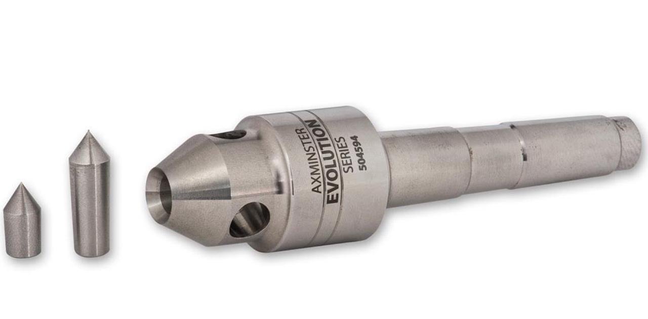

Το έχω στο καλάθι εδώ κι ένα μήνα... Το σκελφτομαι όμως γιατί είναι λίγο πεταμένα λεφτά, μπορώ να φτιάξω στον μηχανουργικό τόρνο στο χωριό με ότι τρύπα, για όποιο τρυπάνι θέλω, ακόμα και ξύλινο γίνεται πολύ εύκολα. Απλά να κεντράρει ακριβώς το τρυπάνι, επειδή αν αφαιρέσεις την πόντα η τρύπα είναι πολύ μεγάλη και μπορεί εύκολα να βγεί παράκεντρη η τρύπα.

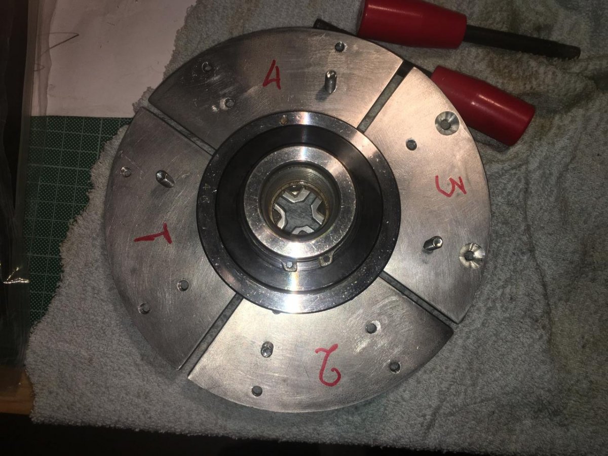

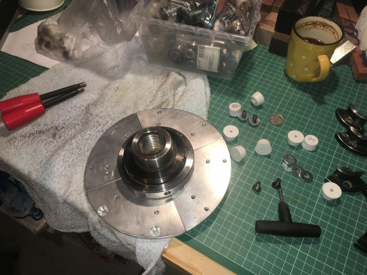

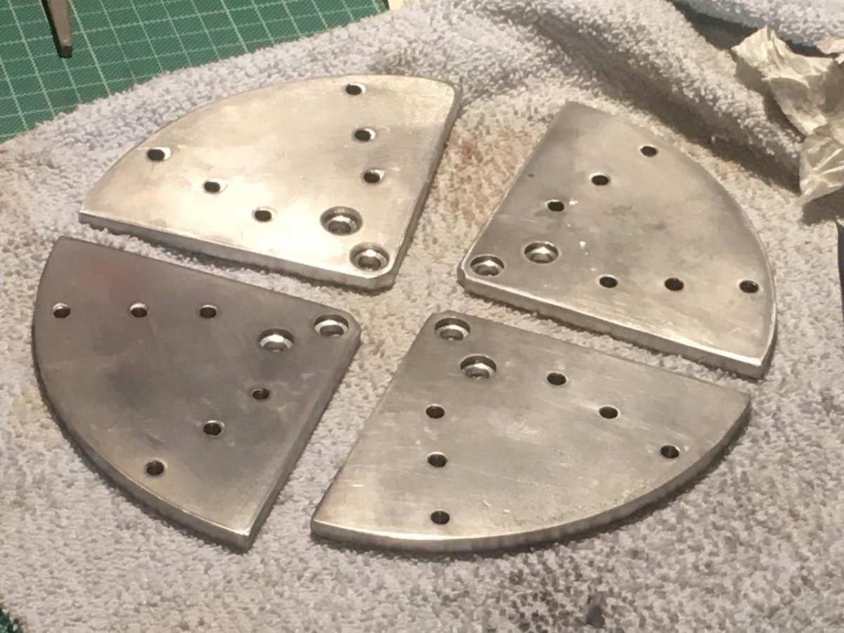

Παύλο παρέλαβα το μεσημέρι και το απόγευμα έπιασα δουλειά...
Εννοείται τα γυάλισα κιόλας γιατί με το φινιλρισμα έχω ένα μικρό θεματάκι... :flipout:
Θέλει λίγο ψάξιμο, δεν είναι τόσο απλό, βιδώνεις και τελείωσες. Οι σιαγόνες δεν είναι απόλυτα ίδιες κι ακόμα και δέκατα του χιλιοστού παίζουν ρόλο. Αυτή τη στιγμή κεντράρει σχετικά καλά.
Αύριο θα προσπαθήσω να πάω μέχρι Σπύρου Πάτση να πάρω φρεζαριστές αλενόβιδες μήκους 16mm, τόσο χρειάζεται, και θα το ολοκληρώσω για ν´ αρχίσω τις πραγματικές δοκιμές με ξύλο. Αυτές τις μέρες ζορίζομαι λίγο γιατί βάφω το σπίτι και γί εται ένας ψιλοχαμός.

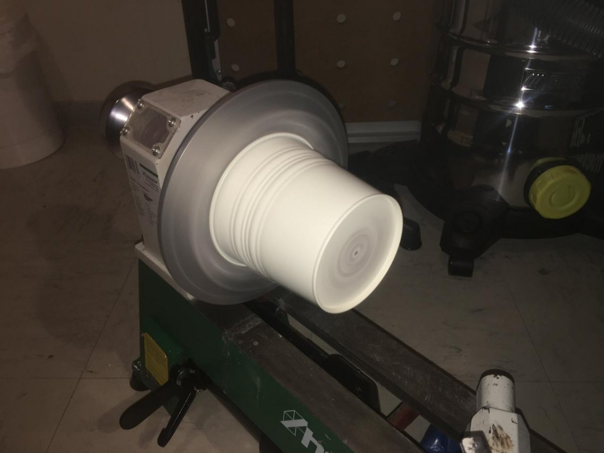

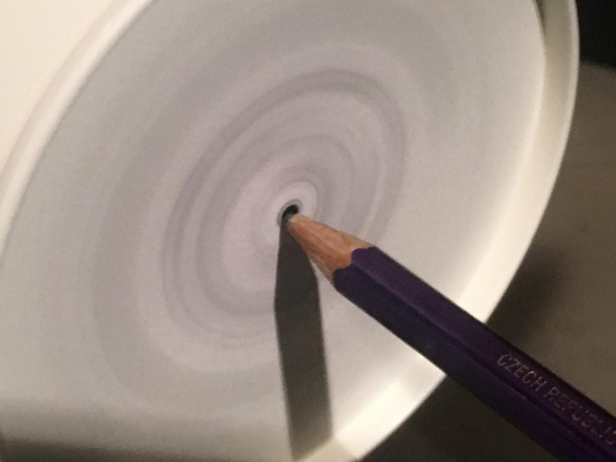

Ατανάς, το μολύβι είναι στερεωμένο πάνω σε τσόκ στην κουκουβάγια, γί αυτό η μύτη του είναι απόλυτα κεντραρισμένη με το τσόκ του τόρνου.
Αν ήταν απόλυτα κεντραρισμένο και το δοχείο που έχω δέσει πάνω στο πλατώ θα επρεπε το ίχνος του μολυβιού να είναι απλά μια κουκίδα. Δεν είναι όμως, κι αυτό δείχνει οτι το δοχείο είναι δεμένο παράκεντρα περίπου ένα χιλιοστό.
Βέβαια αυτό ισχύει στην περίπτωση που το δοχείο είναι απόλυτα κεντραρισμένο, ο πάτος του δηλαδή με το στόμιο. Δεν είμαι καθόλου βέβαιος γι' αυτό, άσε που και η απόκλιση είναι ούτως ή άλλως πολύ μικρή.
Επειδή οι τρύπες έγιναν πάλι λίγο μεγαλύτερες, όταν το βιδωνω στο τσοκ το έχω τέρμα κλειστό για να τριμαρω και τα 4 κομμάτια. Τώρα για τα πλαστικά που θα κρατάνε το ξύλο δεν έχω σκοπό να τα ζορισω. Εξάλλου δεν μπορείς να βάλεις κομμάτια με μεγάλο μήκος χωρίς την στήριξη της ποντας.
Οι σιαγόνες του τσοκ είναι ατσάλινες και παίρνουν σφίξιμο με όση δύναμη μπορείς, και πάλι χωρίς την στήριξη από απέναντι μου έχει φύγει το κομμάτι.
Επομένως για να καταλαβαίνουν και άλλοι τι λέμε αυτό το πλατώ είναι για να συγκρατεί έργα που είναι σχεδόν τελειωμένα και θέλουν γυάλισμα ή ψιλοδουλειές απαραίτητες για την ολοκλήρωση τους.

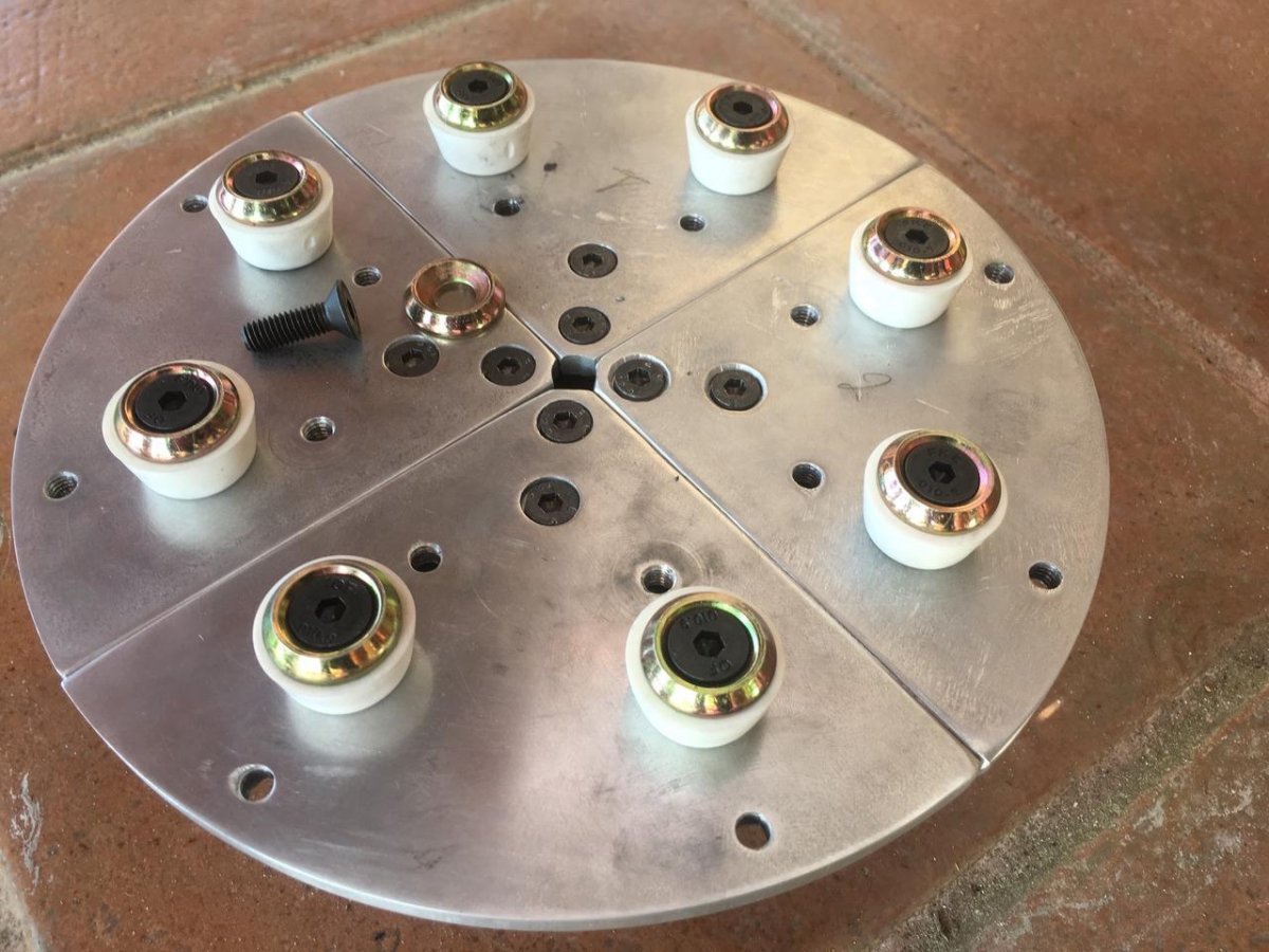

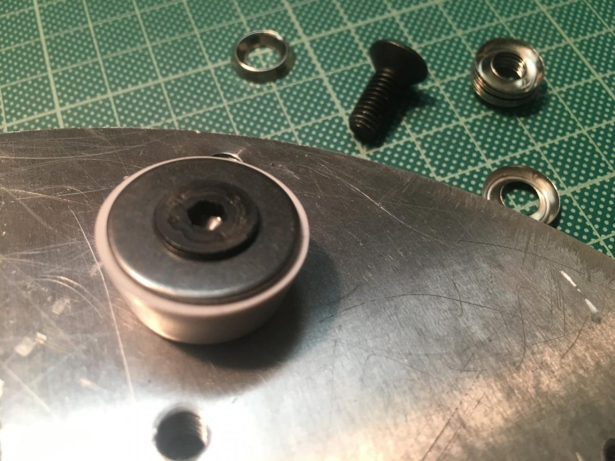

Παύλο, αυτό είναι μάλλον το τελικό μου setup για το πλατώ. Σήμερα βρήκα αυτές τις φωλιές που νομίζω οτι είναι ιδανικές.
Πού τίς ξετρυπώνεις αυτές τίς φρεζάτες ροδέλες Heer General μου,καί μετά λές εμένα τρυποκάρυδο :flipout:
