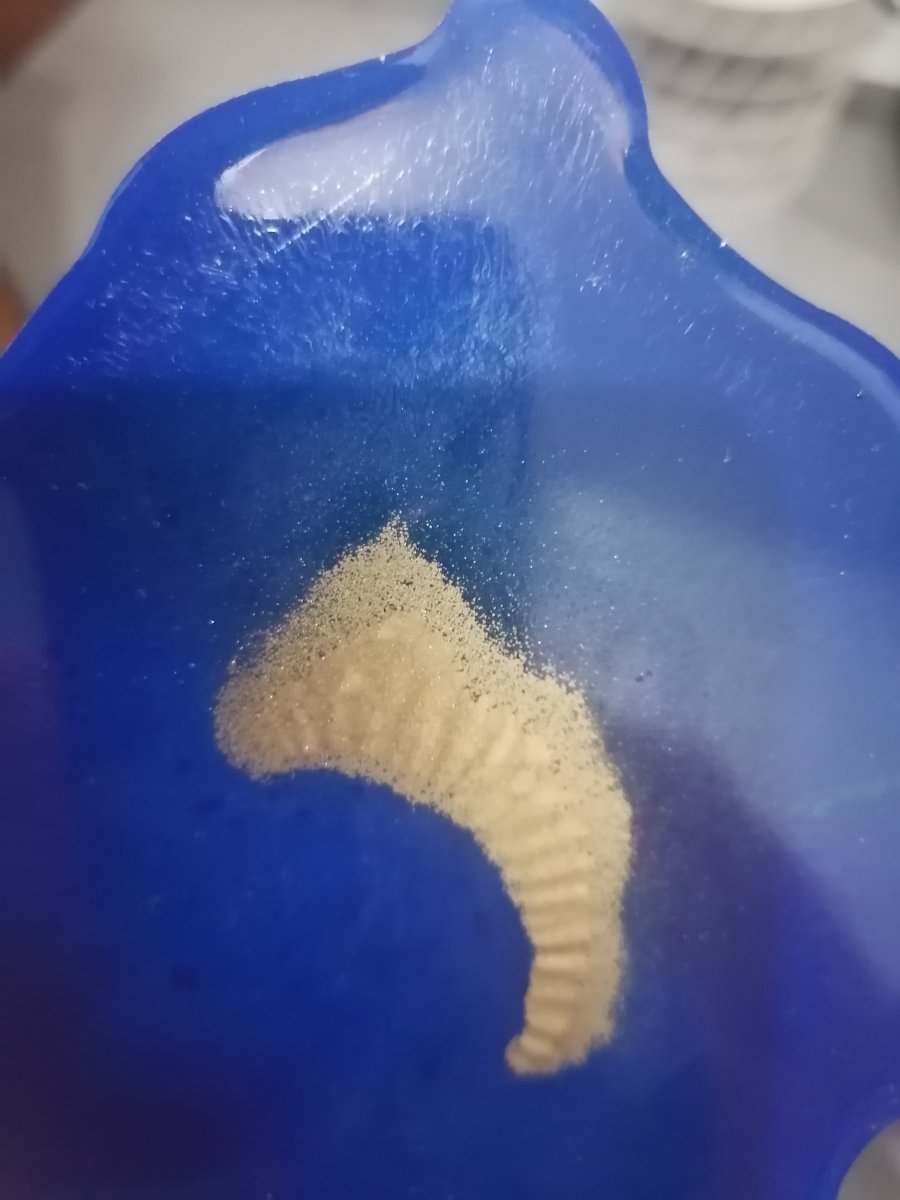

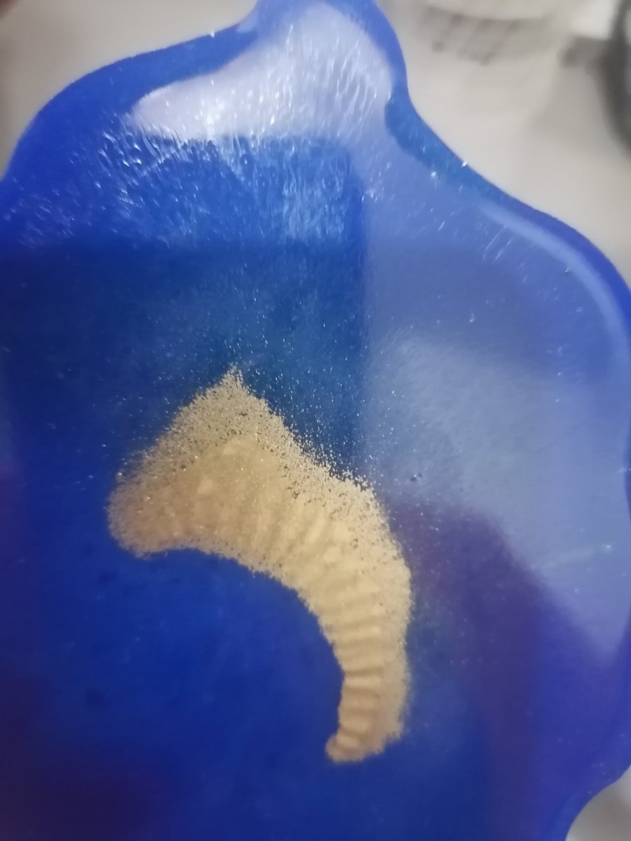

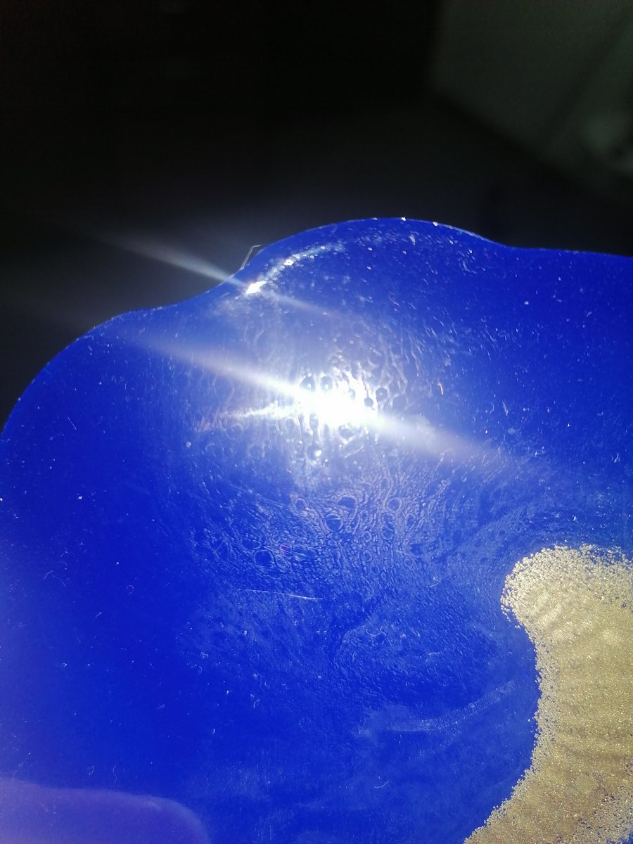

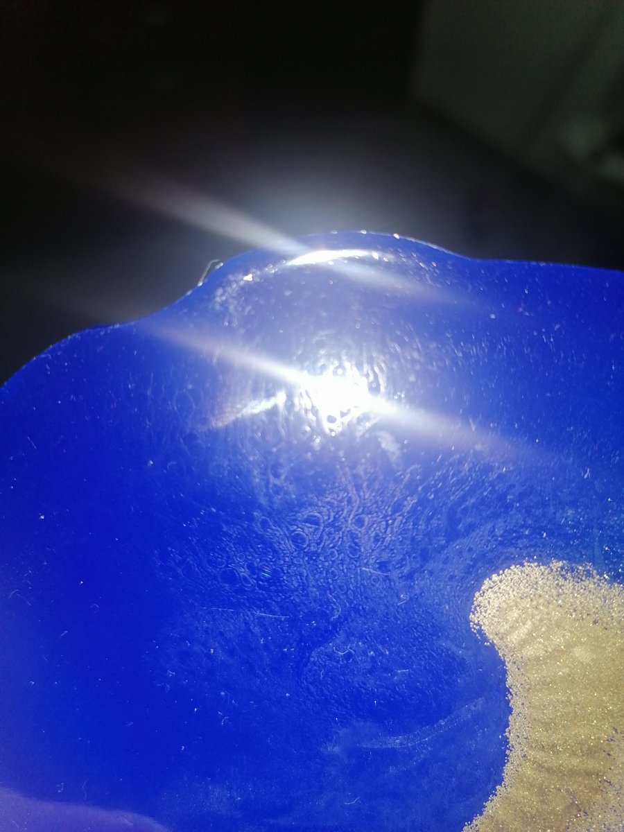

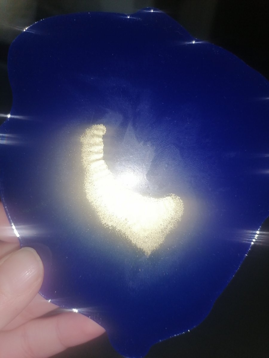

Τράβηξε μια καλυτερη φωτο χωρίς φλας να καταλάβουμε καλυτερα!

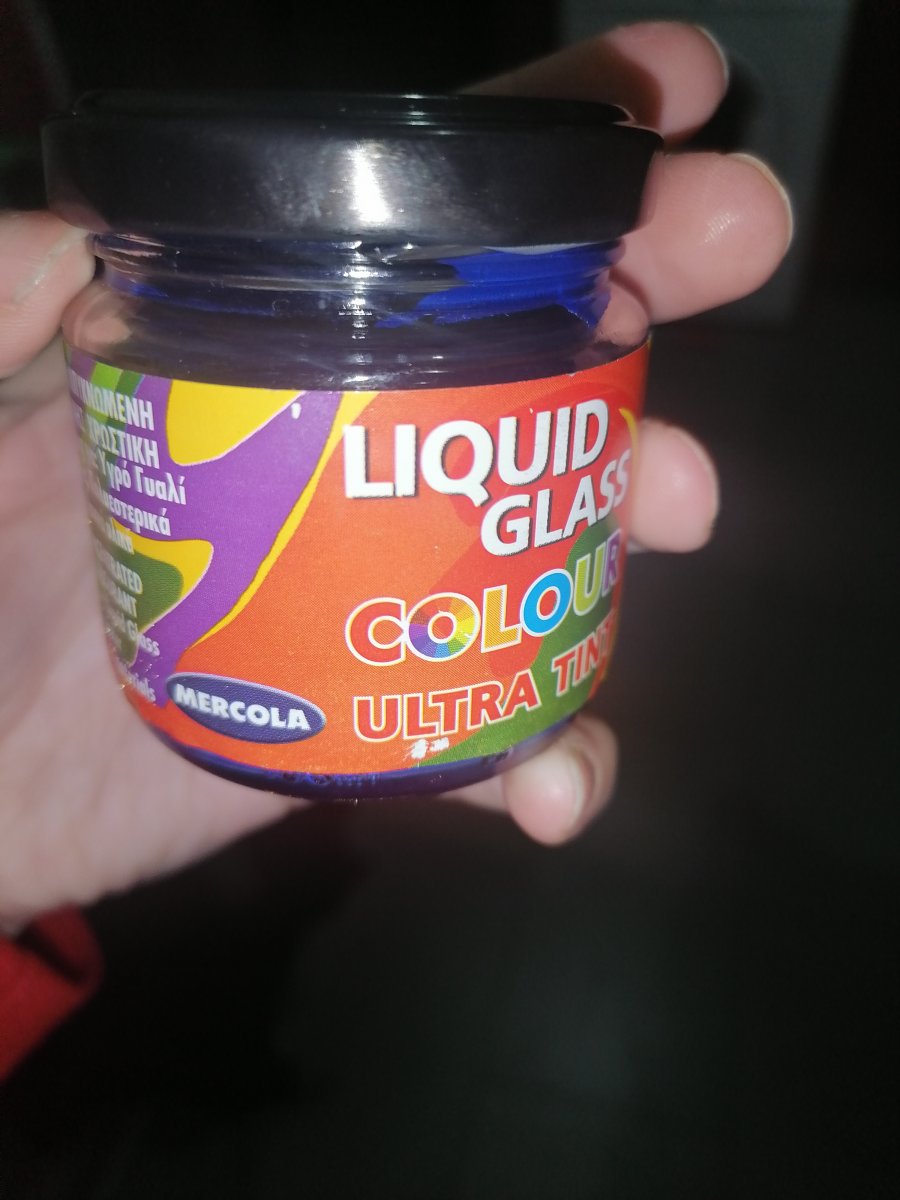

Στο πρωτο έχεις βάλει μόνο μπλε χρωστική η και λευκη???
Φαίνεται να είναι εσωτερικό ...Καλως ορισες και η ωρα η καλη!
Συνηθως οι Αυγουστιατικες κατασκευες (στην Ελλαδα) με υγρο γυαλι ειναι λιγο προβληματικες λογω υψηλων θερμοκρασιων και υγρασιας.
Η ιδανικη θερμοκρασια για την μιξη ειναι ~25-30 βαθμοι και η ανωτατη υγρασια περιπου 75-80% με ιδανικη γυρω στο 50-60%
Εκτος απο την θερμοκρασια/υγρασια του περιβαλλοντος παιζει ρολο και η υγρασια του αντικειμενου που ριχνεις το υγρο γυαλι καθως αυτο πρεπει να ειναι απολυτα στεγνο.

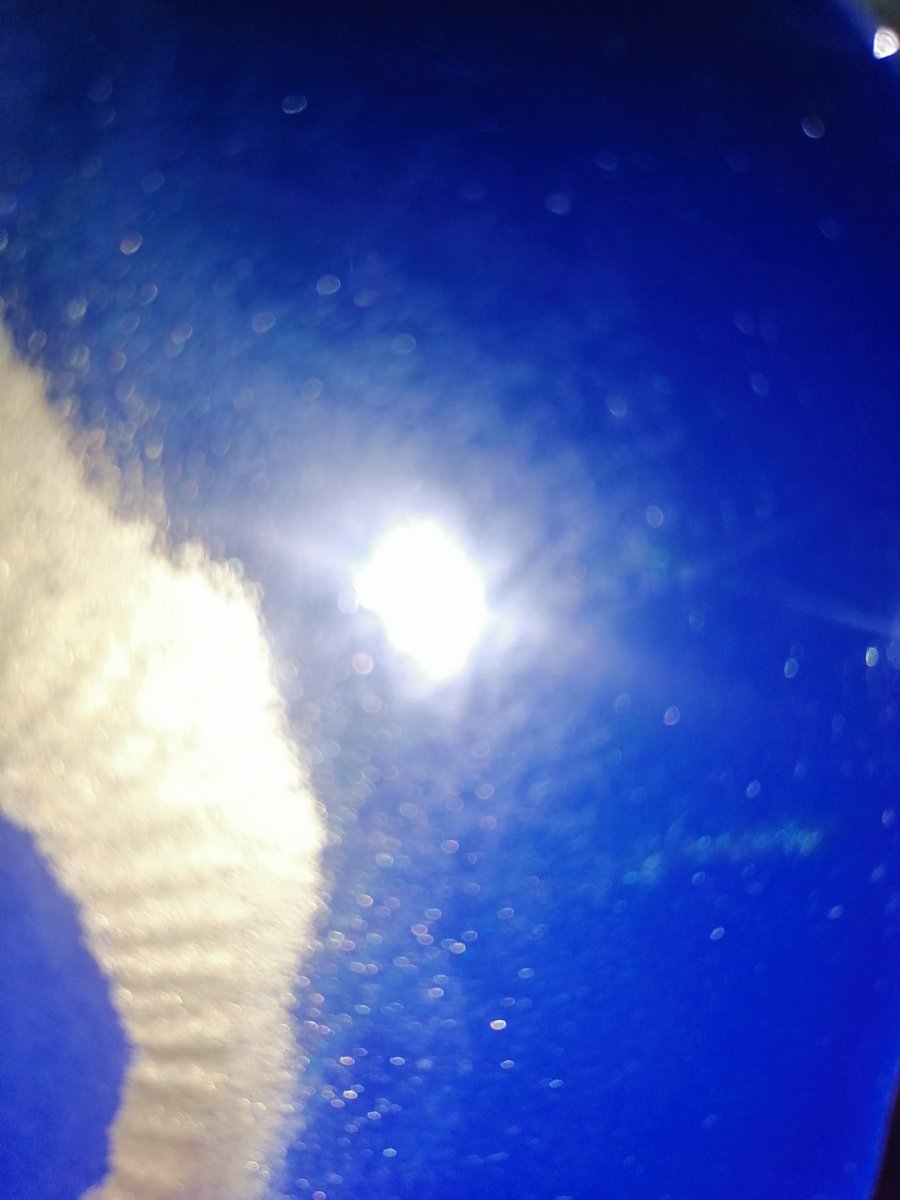

Στη φωτο δεν φαινεται καλα το προβλημα ουτε τι ακριβως εχεις φτιαξει. Ειναι χυτευση μονο υγρου γυαλιου που προσομοιαζει θαλασσα? Υπαρχει αλλο υλικο εκτος απο το χρωμα που εβαλες?
Η ασπριλα ειναι επιφανειακη? Αποτελειται μηπως απο πολλες μικρες φουσκαλιτσες?
Θα μπορουσες να προσπαθησεις να την αφαιρεσεις με γυαλοχαρτο 150/180 και να ξαναπερασεις ενα λεπτο στρωμα ρητινης.
Δεν ξερω αν θα μπορουσε να καλυφθει ριχνοντας απλα εκ νεου ενα λεπτο στρωμα ρητινης με χρωστικη.
Φαίνεται να τραβηξε υγρασια το υγρό γυαλί , συμβαίνει αυτό??Φαίνεται να είναι εσωτερικό ...
Έβαλα μόνο χρώμα , είναι coaster...
