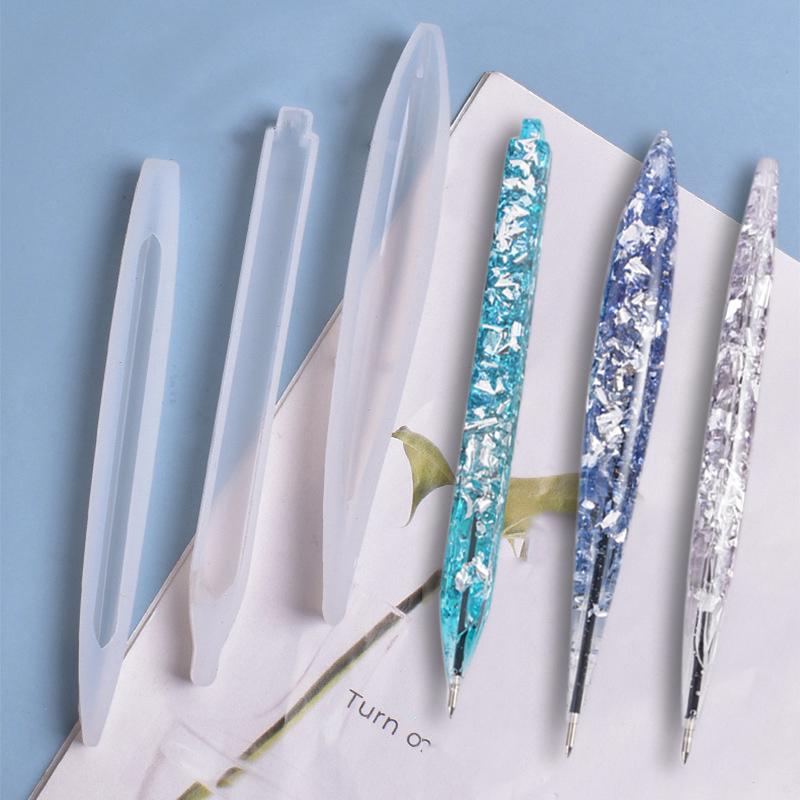

Kαι ομως δεν χρειαζεται τορνος για να φτιαξουμε στυλο απο υγρο γυαλι και μαλιστα με ελαχιστο κοπο, ελαχιστο χρονο και πολυ λιγοτερη σπαταλη ρητινης!
Ballpoint-Pen-Transparent-Silicone-Mould-Handmade-Resin-Decorative-Craft-DIY-Pen-Holder-Mold-Epoxy-Resin-Mold.jpg

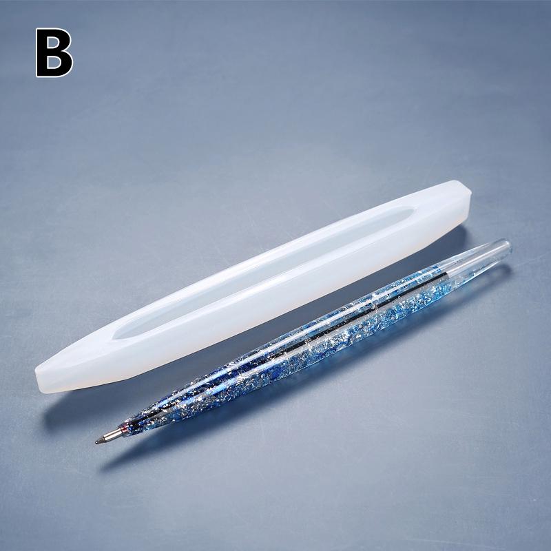

Υπαρχουν στην αγορα 3 διαφορετικα καλουπια που μπορεις να τα γεμισεις οπως θελεις και να βγαλεις ομορφα στυλουδακια
Αυτο που χρειαζεται ειναι το υγρο γυαλι, αυτα τα καλουπακια και τα ανταλλακτικα μελανια τα οποια ειναι παμφθηνα.
Απο και και περα, με τρεις κινησεις ειναι ετοιμο το στυλο με οτι περιεχομενο, σχεδιο και χρωμα μπορει να βαλει ο νους.
Ηδη παρηγγειλα και τα τρια καλουπια απο το ebay, μαζι με ανταλλακτικα στυλο και τα περιμενω για να αρχισω τις δοκιμες. Κοστος 7.5 ευρω μαζι με το ΦΠΑ!!
Το μονο μειονεκτημα ειναι οτι οταν τελειωσει το μελανι...δεν θα μπορει να βγει το ανταλλακτικο και το στυλουδακι δεν θα γραφει.
Iσως να μπορει να γινει κατι, αλλα θα το δουμε οταν ερθουν τα καλουπια και αρχισουν οι δοκιμες :)
