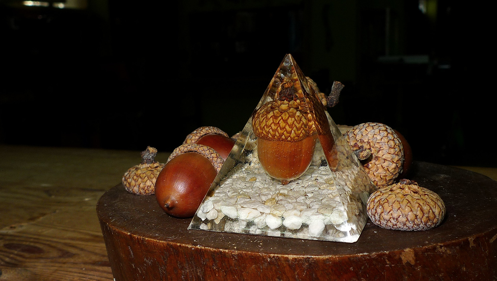

Εγω προτεινω το Mercola το απλο το οποιο το βρισκω παρα πολυ καλο απο πλευρας διαυγειας αλλα και αντοχης στον χρονο.
Το βελανιδακι δεν εχει αλλαξει απο τοτε που το εφτιαξα, πριν 4 περιπου χρονια.

Περισσεψε και λιγη ρητινη και την εβαλα σε ενα μικρο καλουπακι πυραμιδας (ογκος ~3ml) και εκανα την μικροτερη οργονικη πυραμιδα που εχω φτιαξει ποτε, υψους μολις 2 εκατοστων αλλα εχει ολα τα απαραιτητα συστατικα (κρυσταλος quartz, αλλοι κρυσταλλοι και ρινισματα μεταλλων)
Με βελακι ειναι τα δειγματα κρυσταλλων που χρησιμοποιηθηκαν.
Οι οργονικες πυραμιδες ειναι -λεει- μια κατασκευη με συγκεκριμενα υλικα που φιλτραρει την κακη ενεργεια και την βγαζει ...καλη :)
Τις πρωτοσυναντησα στη Ρουμανια που εχουν μεγαλη περαση και εχω φτιαξει πολλες για τους φιλους μου εκει.
Εμενα μου αρεσουν απλα λογω σχεδιων και χρωματων
