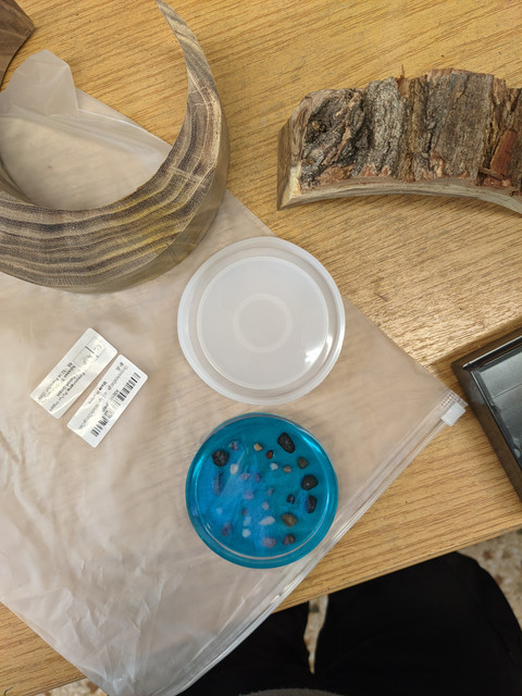

Ναι κι εγώ αυτό σκέφτηκα.. Θα το βάζω να ακουμπάει πουθενά, ίσως και κόντρα.. Κάτι τέτοιο
Τι διαμετρο εχει το στρογγυλο καλουπακι? Μπορεις να βρεις η να φτιαξεις κατι που να ταιριαζει σε κυκλο ειτε ημικυκλιο να το στηριξεις.
Ισως επισης να χωραει να σφηνωσει ελαφρα σε καποιο ετοιμο καπακι, πλαστικο ποτηρι οπως το παρακατω που μπορεις να το κοψεις στο σωστο υψος για να χωραει το καλουπι, κλπ.
Σωστά ναι κάτι θα βρω, αλλιώς θα κόψω ξύλο.
Φ85 είναι
Φ85 είναι
ή κοψε μερος απο ενα μεγαλυτερο ταπερ, και μαζεψε το σιγα σιγα με δεματικο στη σωστη διαμετρο
