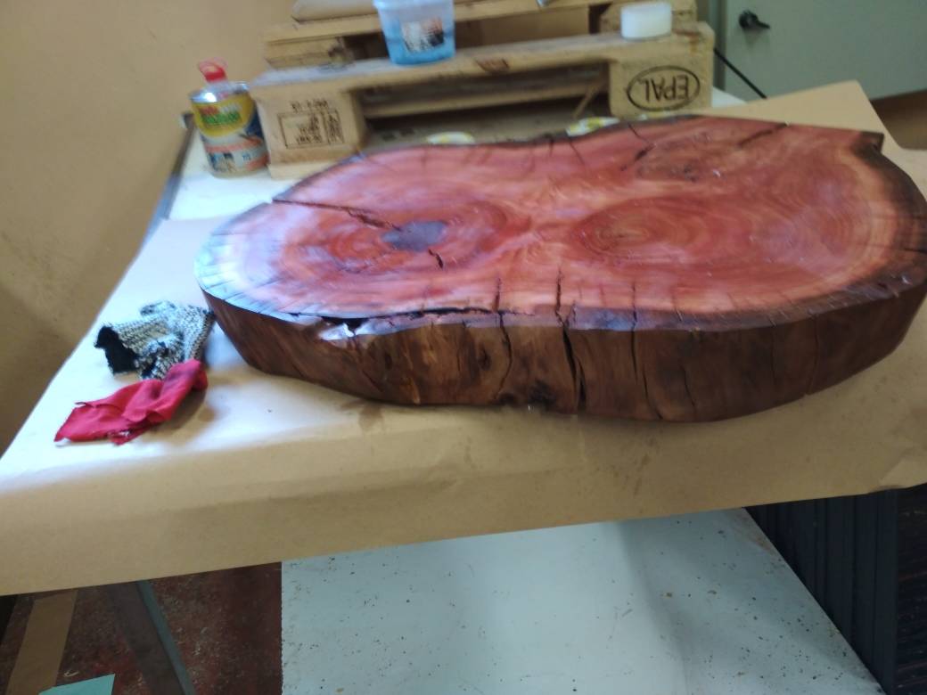

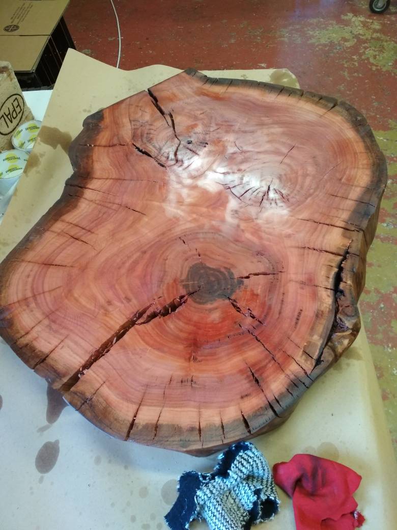

Έχω μεγάλο ταψί βάζουμε βάλω λίγο μελισσοκέρι που είναι σαν τσίχλα και το κάνεις ότι θέλεις και θα βάλω τον κορμό να πατήσει μόλις παγώσει το κάτω μέρος δεν θα χάσει καθόλου και τα γύρω γύρω θα τα μπαλωσω σαν τσίχλα και θα τα γεμισω

Αυτό θέλω να γεμίσω όλα τα κενα
