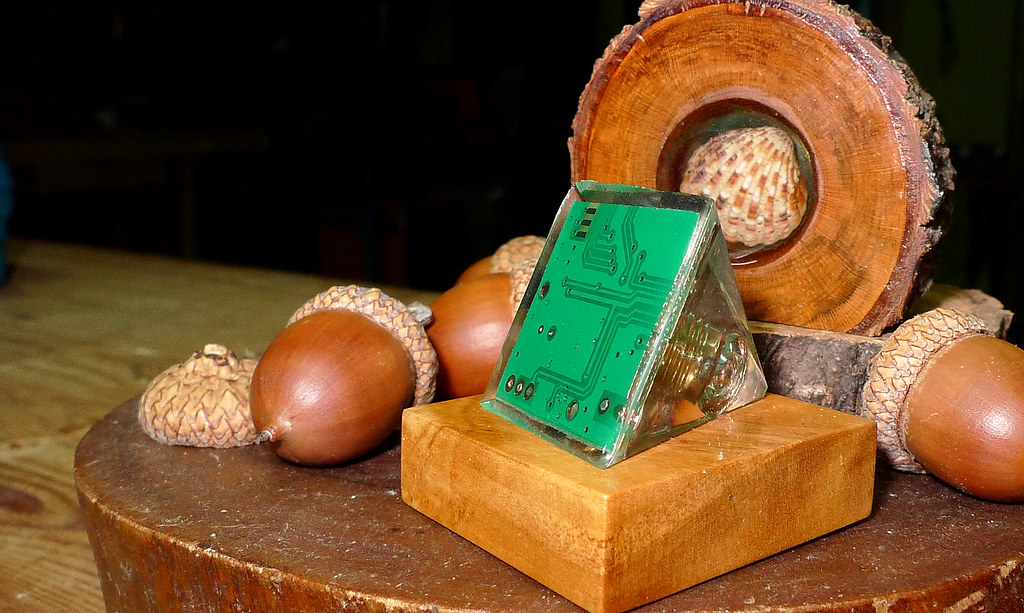

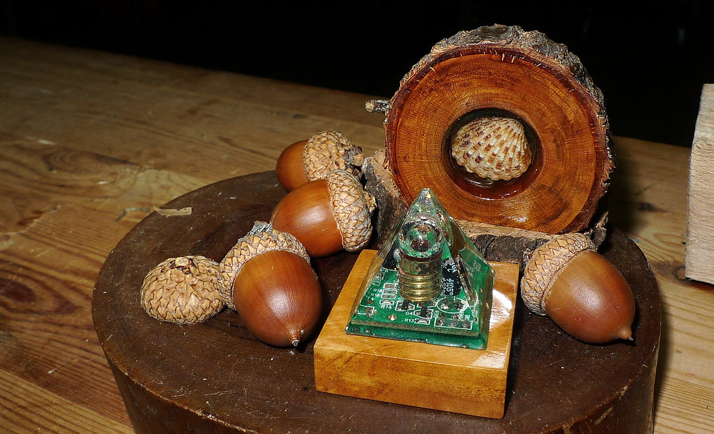

Εδω τελειωσε και η πυραμιδα με το λαμπακι και μια βαση κυκλωματων απο καποιο ηλεκτρονικο gadget. Το κοχυλι δεν χρειαζοταν τριψιμο.
Η συνθεση της πυραμιδας με την πλακετα ειναι παραξενη και τραβαει αμεσως το ματι. Θα φτιαξω αρκετα παρομοια εργακια καθως εχω μπολικο υλικο.
Το κατω μερος της πυραμιδας
Το λαμπακι κολληθηκε πρωτα στο κυκλωμα με κολλα στιγμης και μετα μπηκε αναποδα μεσα στο καλουπι της πυραμιδας. Ευτυχως δεν επεπλεε, δεν χρειαστηκε δηλαδη να ριξω δυο στρωματα ρητινης. Μεσα στο υγρο γυαλι εχω βαλει και λιγο glitter χρωματος χαλκου που αντανακλα το φως και δινει την αισθηση οτι η λαμπα φωτιζει.

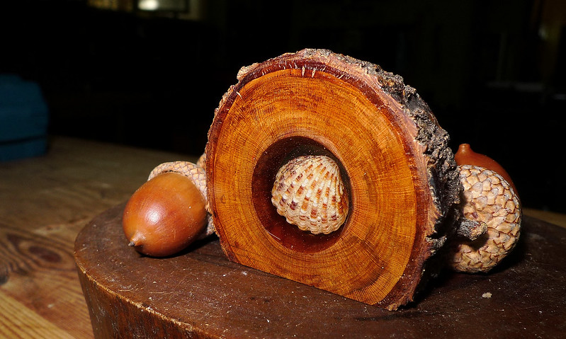

Εδω μονο του το κοχυλακι μεσα σε μια φετα κορμου βερυκοκιας. Ο κορμος μετα το τριψιμο, περαστηκε με την ιδια την ρητινη, αντι λαδι η κερι.
Το κοχυλι χρειαστηκε να κολληθει στο ξυλο πριν να μπει η ρητινη καθως θα επεπλεε. Μια ελαχιστη ποσοτητα κολλας αρκει σε ενα μονο σημειο.

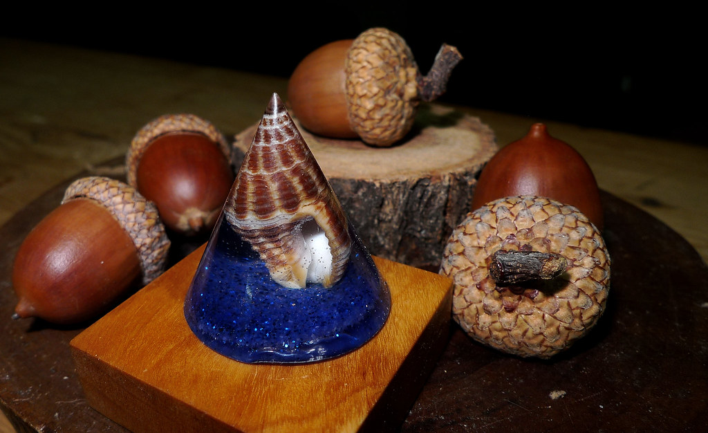

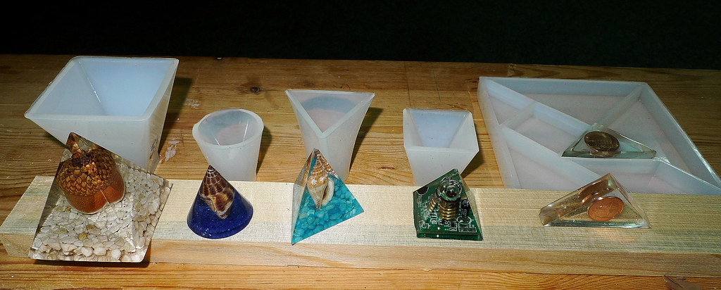

Εδω ειναι ενα κοχυλακι που φτιαχτηκε μεσα σε καλουπι κωνου. Η βαση ειναι χρωμματιστη αμμος απο τα Jumbo.
Το χρωμα της βασης ειναι καθοριστικο για το εργο καθως του δινει αλλη διασταση. Οι μισοι προτιμουσαν την μωβ αμμο οι αλλοι μισοι προτιμουσαν μια μπεζ αμμο.

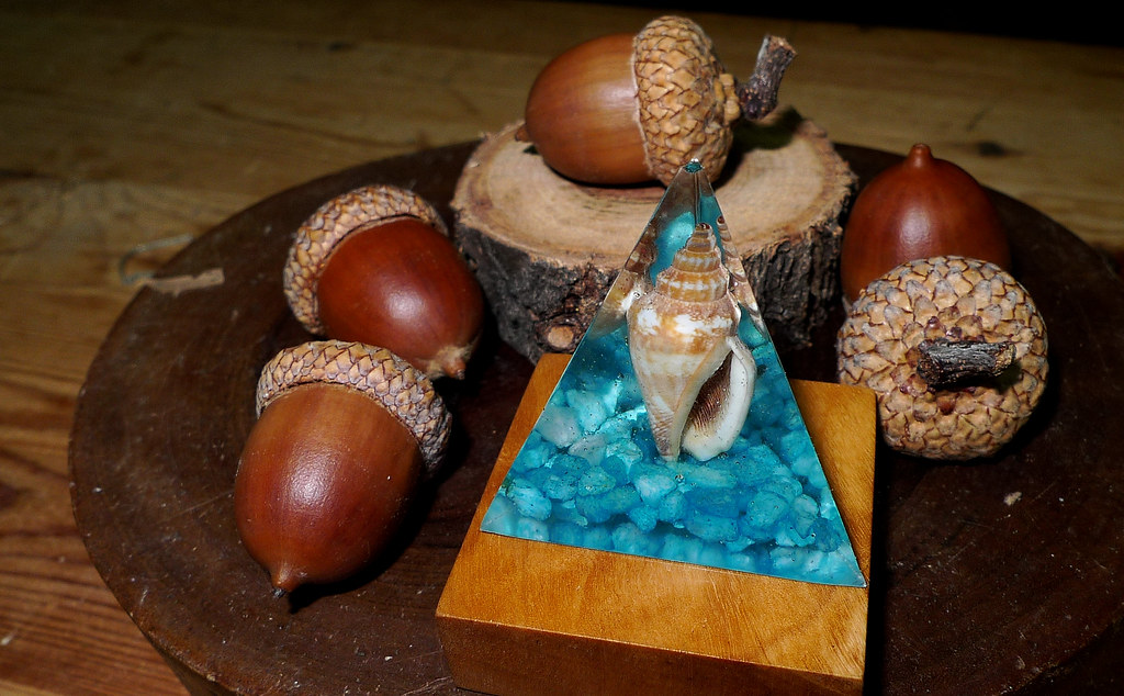

Εδω ειναι ενα κοχυλι σε καλουπι τριγωνικο δηλαδη πυραμιδας με τρεις πλευρες, οχι κλασσικη πυραμιδα. Η βαση ειναι γαλαζιο χαλικακι απο τα Jumbo.
Oπως και στο προηγουμενο εργο, η ρητινη επεσε δυο φορες. Μια μεχρι να καλυψει το κοχυλι και μια -αφου στενγωσει η πρωτη- για να καλυψει το χαλικακι.
Τα παραπανω εργακια εγινα περισσοτερο για να καταλαβω την αισθηση των διαφορων καλουπιων και ιδιαιτερα του κωνου και του τριγωνου. Η πυραμιδα παντως ειναι νομιζω το καλυτερο καλουπι γενικοτερα αλλα καλο ειναι να υπαρχουν και τα υπολοιπα σχηματα που δεν ειναι τοσο συνηθισμενα. Υπαρχουν πολλες διαστασεις για ολα τα σχεδια καλουπιων.

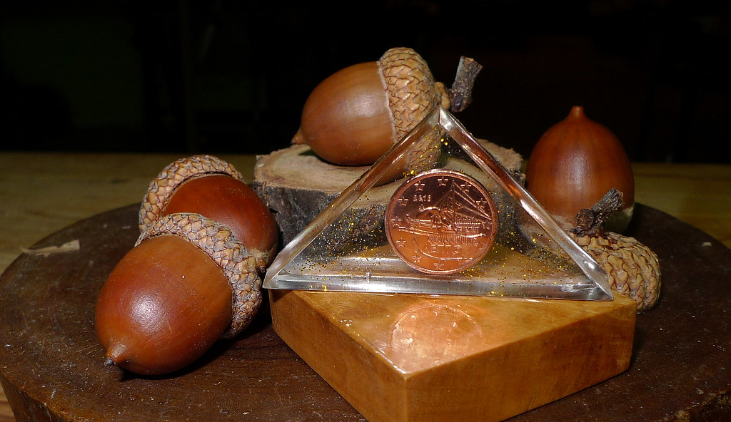

Και εδω ενα κλασσικο τριγωνακι με ενα νομισμα μεσα. Αυτο εγινε κατοπιν παραγγελιας. Ειναι ενα λεπτο του ευρω.
Αυτο εχει μπει σε ενα απλο τριγωνικο καλουπακι. Το καλουπι γεμισε μεχρι την μεση με ρητινη, στεγνωσε, και μετα μπηκε το νομισμα με την υπολοιπη ρητινη.
Μεσα στην τελευταια στρωση ρητινης εχει μπει και γκλιτερ χαλκινου/χρυσου χρωματος που ταιριαζει με το χρωμα του νομισματος. Ιδεα του παραληπτη ηταν.

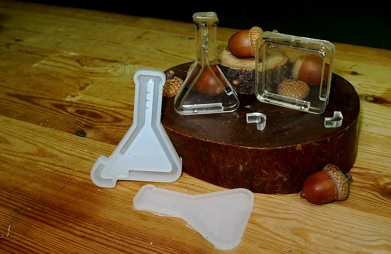

Και συνεχιζεται το παιχνιδι με τις ρητινες με την χρηση 'τρισδιαστατων' καλουπιων.

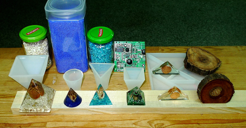

Κατω αριστερα ειναι δυο καλουπια που χρησιμοποιηθηκαν για να γινει ο δοκιμαστικος σωληνας αριστερα. Τα δυο μερη κολληθηκαν με ρητινη. Μενει να κολληθει ενα μικρο κομματακι αφου μπει πρωτα καποιο υγρο μεσα στην κατασκευη. Δυο αντιστοιχα καλουπια χρησιμοποιηθηκαν για να γινει και το τετραγωνο στα δεξια.
Παλαιοτερα ειχα προσπαθησει να κολλησω τα δυο μερη με διαφορες κολλες, ομως παντα υπηρχε μια μικρη διαρροη. Με την χρηση της ιδιας της ρητινης υγρου γυαλιου σαν κολλα, δεν υπηρξε καμμια διαρροη καθως επισης και η κολληση γενικοτερα βγηκε πολυ καθαροτερη καθως η ρητινη εγινε μερος του εργου. Οι αλλες κολλες αφηναν καταλοιπα και σημαδια πανω στο υγρο γυαλι.
Και μια τελευταια φωτο που μου περισσεψε, τα εργακια με τα καλουπια τους.

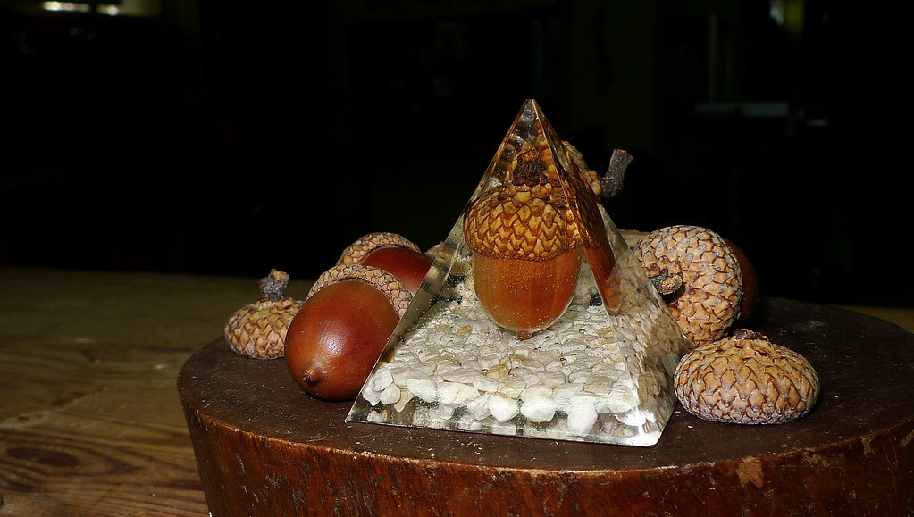

Bελανιδι σε υγρο γυαλι, σε καλουπι πυραμιδας, με χαλικακι για πατο.
Η πυραμιδα εχει υψος ~6 εκατοστα, ιδιο με το μηκος της βασης. Η ετοιμασια εγινε σε τρεις στρωσεις.
Η πρωτη στρωση ηταν υγρο γυαλι μεχρι τη μεση του βελανιδιου για να παραμεινει κατω και να μην επιπλευσει.
Η δευτερη στρωση ηταν υγρο γυαλι μεχρι να καλυφθει ολο το βελανιδι και
η τριτη στρωση ηταν το χαλικακι που απο καλυφθηκε με υγρο γυαλι.
