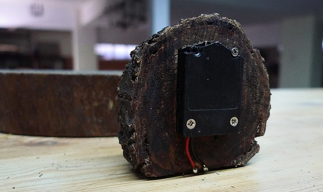

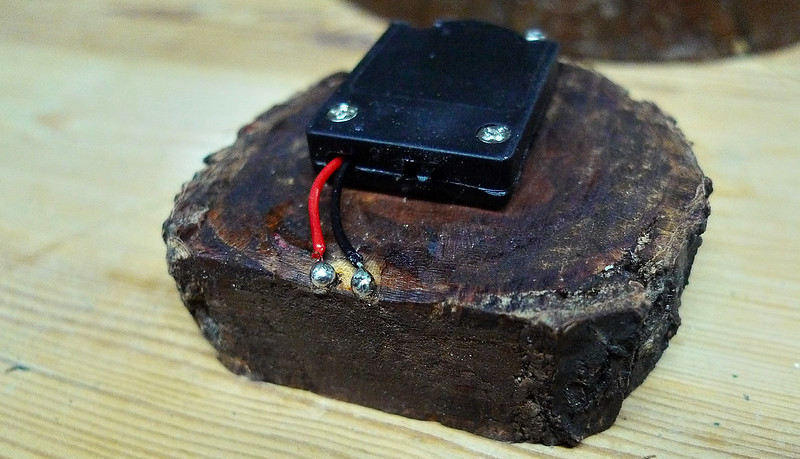

Εδω ειναι η τελικη συνδεση της μπαταριας και των καλωδιων με το λεντακι.
Η θηκη με την διπλη μπαταρια εχει κοπει στη μεση λογω χωρου και εχει κολληθει με λεπτη ταινια διπλης οψης UHU (πολυ καλη!). Ο διακοπτης ειναι στη βαση της θηκης.
Στην κολληση προτιμησα να φαινεται το καλαϊ γιατι σπανια βλεπουμε καλαϊ ...σε ξυλο :))
Tα σωληνακια που συνδεουν τα καλωδια με τις ακιδες του λεντ στην βαση του ξυλου, εχουν καλυφθει με wood filler. Eδω η φωτο πριν το φινιρισμα.
Προβλημα κατα την κατασκευη:
Αρχικα ειχα τα καλωδια μεσα στο σωληνακι, χωρις κολληση, και εριξα κυανοακριλικη κολλα για να κολλησουν και για να φραξουν καλα οι τρυπες για να μην περασει η ρητινη που θα μπει. Ομως η κολλα 'μονωσε' το συρμα και δεν πηγαινε ρευμα στο led! Eκοψα τα καλωδια και τρυπησα τα μεταλλικα σωληνακια με λεπτο τρυπανακι για να φυγει η κολλα και μετα τα ξανακολλησα με καλαϊ. Επρεπε να ειχα βαλει στοκο αντι κολλα. Ομως οι μπιλιτσες με το καλαϊ μου αρεσουν πανω στο ξυλο:)

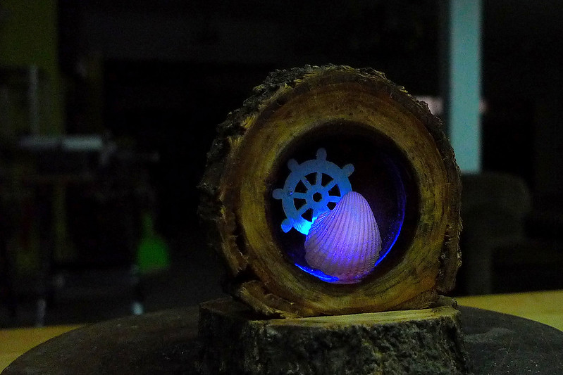

Στεγνωσε και το υγρο γυαλι, ετοιμο το πρωτοτυπο εργακι με το ενσωματωμενο led.
Εβαλα και ενα μικρο ξυλινο τιμονακι για background. Ο κορμος ειναι απο αμυγδαλια που θα φινιριστει με κερι.
Το αποτελεσμα ξεπερασε την αρχικη μου προσδοκια και αυτο με ικανοποιησε ιδιαιτερα. Η φωτο αδικει πολυ την πραγματικοτητα. Ο φωτισμος led δυσκολα απεικονιζεται σε φωτο.
Τωρα παμε για αλλα παρομοια μικροεργακια με υγρο γυαλι, εχω δεκαδες λεντακια και διακοπτες :))

Δεν θα εβαζα κατι αλλο μεσα αν η τρυπα ηταν μικροτερη και αν δεν επρεπε το κοχυλι να ειναι στον πατο για να καλυπτει το led. Μονο του εκει μεσα στον πατο ηταν ολιγον παραταιρο.
Δεν προοριζα βεβαια το κοχυλι για εκει μεσα, απλα εκατσε καλα γιατι καλυπτε ομορφα το ασπρο λεντ.
Το σιγουρο ειναι οτι θα ξαναφτιαξω και αλλα εργα με οστρακα η κοχυλια σε ξυλο, αλλα η τρυπα θα ταιριαζει αρμονικα στο μεγεθος του εκαστοτε ενθεματος.

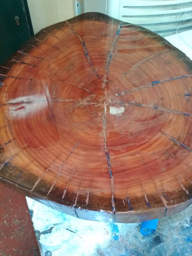

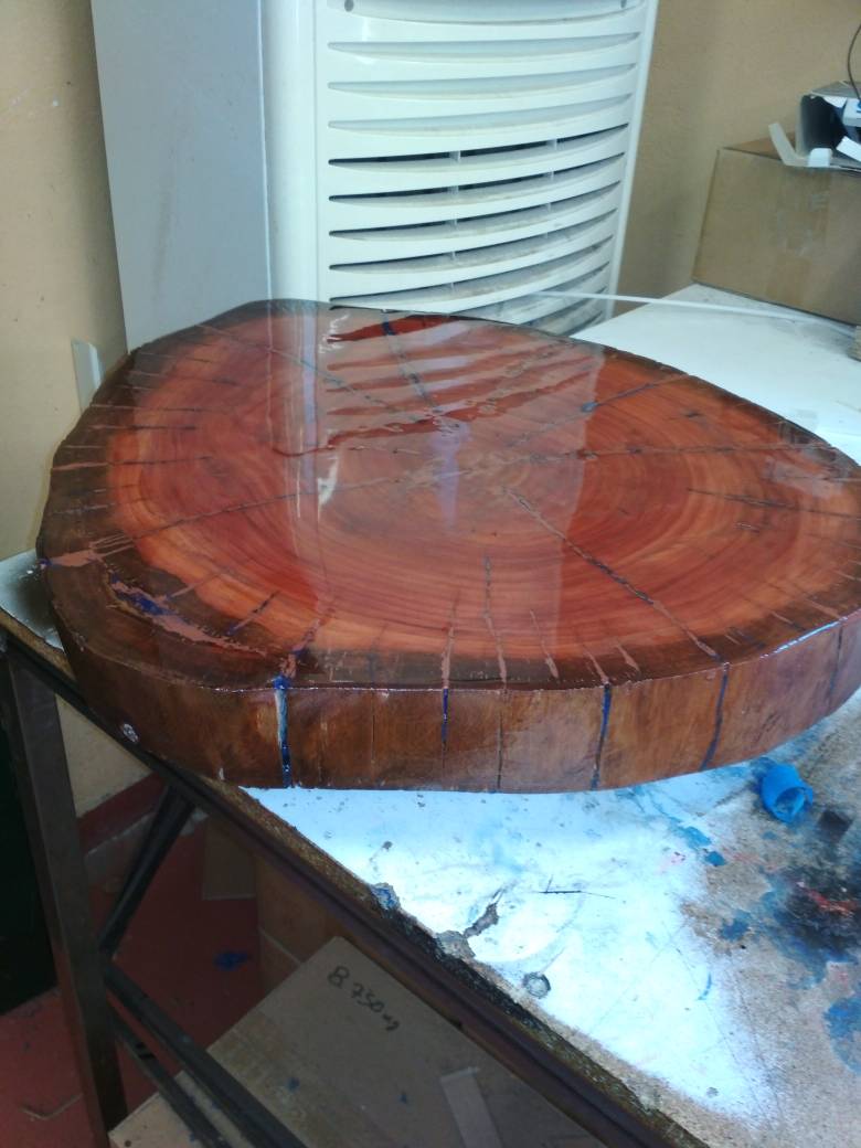

Τα μπλε τα γεμισά με ξυλοκολα με χρώμα σιγά σιγά που ήταν πιο μεγάλα και τα μικρά με στοκο
Μπράβο ρε Βασίλη!!Τα σκασίματασ με τι τα γέμισες;Με ρητίνη χύτευσης;
