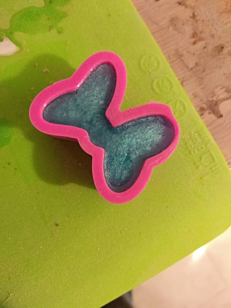

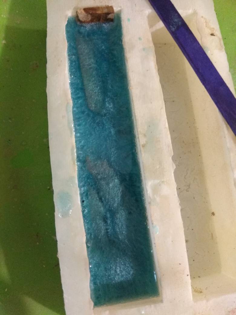

Παυλο εχεις ριξει κατι μεσα στη ρητινη εκτος απο το χρωμα σε σκονη? Φαινεται παραξενη η επιφανεια.
Μόνο την σκόνη Μιχάλη. Δημιουργεί σχηματισμούς λες και το έχεις ανακαταψει με άλλο χρώμα. Βέβαια αν ήταν μεγαλύτερη επιφάνεια θα μπορούσες με ένα ξυλάκι να δημιουργήσεις διάφορα σχήματα και να παίξεις. Το έχω δει σε πολλά βίντεο και δεν μπορούσα να καταλάβω πως το κάνουν. Θα κάνω κι άλλες δοκιμές γιατί σκέφτομαι την κατασκευή τραπεζιού, είναι πολύ της μόδας τελευταία.

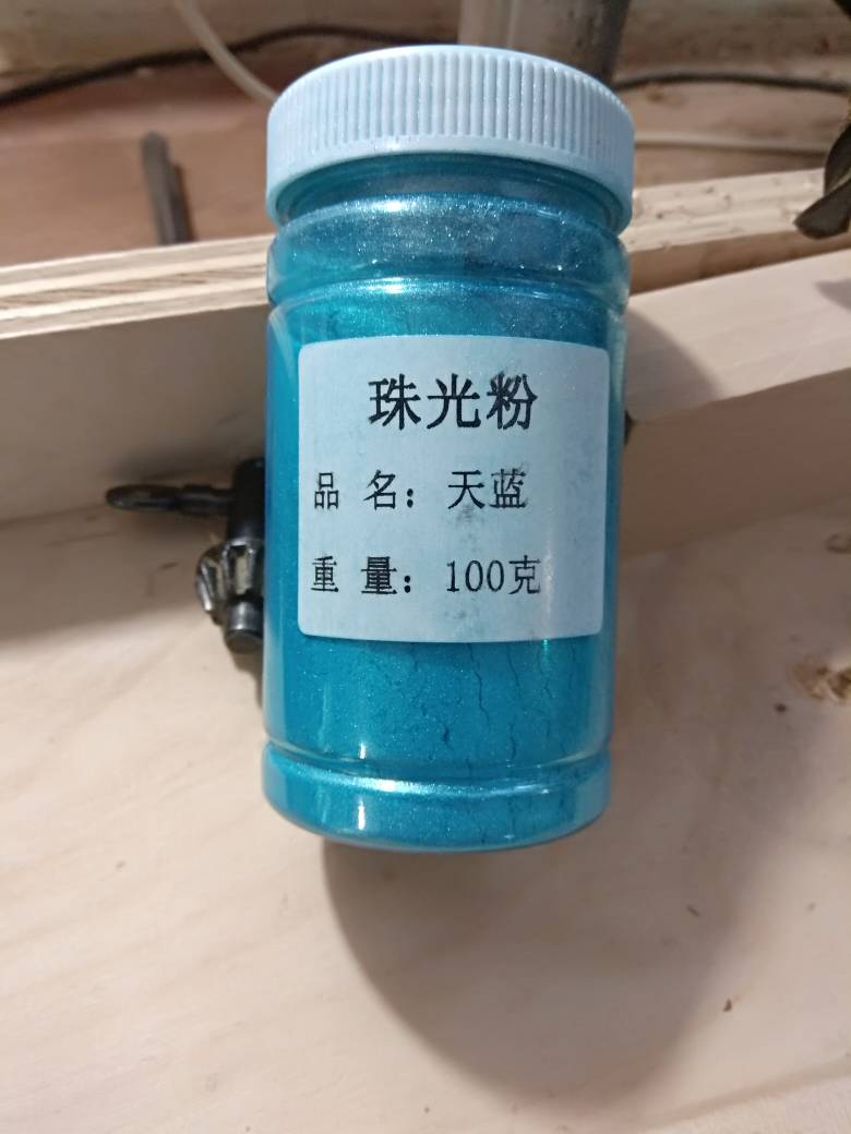

Noμιζα οτι ηταν απλο χρωμα σε σκονη, που υποτιθεται δινει το ιδιο αποτελεσμα με το υγρο χρωμα η την παστα σε χρωμα.
Εχω παρει και γω χρωμα σε σκονη, θα το δοκιμασω.
Nαι, καταλαβα, αλλα αυτο νομιζω οτι πρεπει να ειναι ειδικη χρωματο-ουσια και οχι η κινεζικη σκονη χρωμα που εχουμε αγορασει -που ειναι απλη.
Εκτος αν στην περιγραφη του χρωματος εγραφε κατι ειδικο ο κινεζος.
Την συγκεκριμένη που πήρα δεν την προτείνει για resin αλλά μου έκανε κλικ. Αν και πιστεύω οι Αμερικανοί χρησιμοποιούν metallic pigment for epoxy. Μια αναζήτηση στο Google θα έλυνε πολλές απορίες.

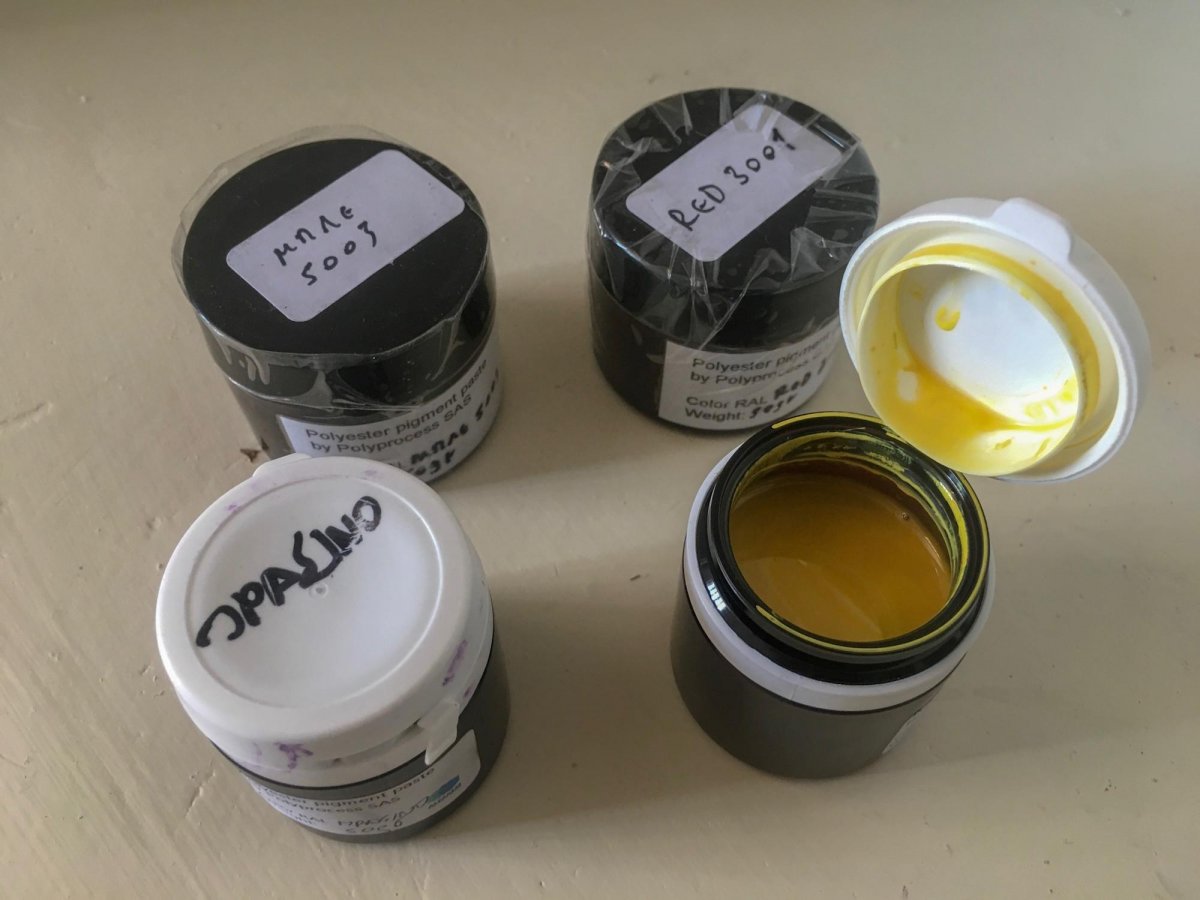

Κι εγώ πήρα κάποιες ειδικές μπογιές για τις ρυτίνες αλλά δεν έχω δοκιμάσει ακόμα.
