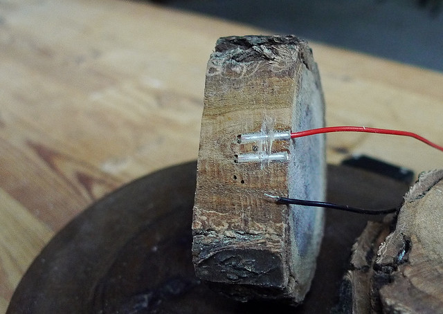

Εδω περασα ενα λεντακι μεσα στο ξυλο χρησιμοποιωντας τρυπανακια 0.8μμ. Στη φωτο ειναι μονο το ξυλο χωρις υγρο γυαλι.
Σε δευτερη φαση θα σκεφτω τι θα βαλω μεσα στο ξυλο ωστε να ριξω απο πανω το υγρο γυαλι.
Στο κατω μερος οπου εβγαιναν οι ακιδες του λεντ, εσκαψα ενα μικρο λουκι με το dremel και κολλησα με κολλα δυο λεπτους ακροδεκτες καλωδιων.
Ετσι θα αποφυγω τις μικροκολλησεις αλλα και θα αποσπαται ευκολα το εργο, αν θελω, απο το συστημα διακοπτων/μπαταριας.
Επισης, αυτος ο τροπος ενωσης ειναι χρησιμος εαν θες να δημιουργησεις ξεχωριστη βαση που θα κρυβει την μπαταρια. Η βαση θα εχει παρομοια εξοδο ακροδεκτων που απλα θα ακουμπαει στους ακροδεκτες του εργου. Ετσι δεν ειναι απαραιτητος και ο διακοπτης αφου μετακινωντας λιγο το εργο, θα ανοιγει το κυκλωμα.

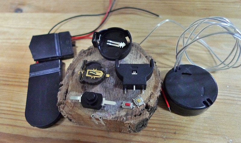

Εδω διαφοροι διακοπτες και θηκες μπαταριων κουμπιων.
-Αριστερα θηκες μπαταριων λεπτες με διακοπτη. Αυτες οι θηκες παιρνουν 2 μπαταριες κουμπια 3v (CR2032). Oμως κοβονται (βλεπε πανω αριστερα) αν θες να χρησιμοποιησεις μονο μια, εαν υπαρχει προβλημα χωρου. Αυτες οι θηκες 2 μπαταριων δουλευουν και με μια μπαταρια μεσα.
-Στο κεντρο βλεπουμε θηκες μπαταριων 3v και 1.5v αλλα χωρις διακοπτη. Ειναι πιο μικρες θηκες αλλα χρειαζεται να μπει διακοπτης. Κατω απο τις θηκες ειναι ενας διακοπτης ον οφ και δυο μικρα διακοπτακια instant on, δηλαδη κλεινουν κυκλωμα μονο οταν τα πατας.
-Δεξια βλεπουμε μια θηκη στρογγυλη με διακοπτη. Δεν ειναι λεπτη οσο οι αριστερες, αλλα εχουν την χρηση τους.
Στην βαση του ξυλου βλεπουμε τις δυο τρυπουλες απο τα ακροφυσια οπου θα κουμπωνουν τα καλωδια της μπαταριας.

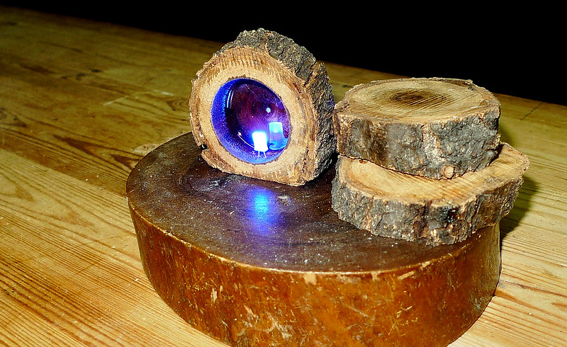

Το συγκεκριμενο λευκο λεντακι βγαζει εντονο φως και ισως πρεπει να μπει κατι μπροστα.
Εκτος και εαν μια χρωματισμενη ρητινη που θα πεσει μεσα, το απαλυνει. Θα δουμε:)

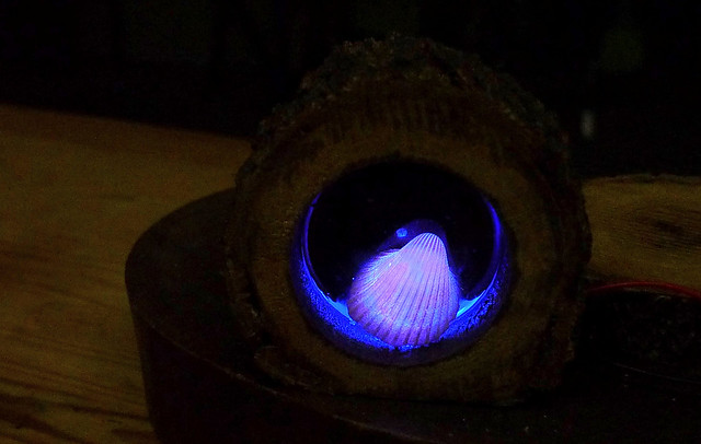

Eψαχνα λοιπον πως να μειωσω λιγο την ενταση του λευκου led και μεσα σε ολα δοκιμασα και ενα κοχυλι. Εμεινα συξυλος λεμε!!!
Δυστυχως ειναι σχεδον αδυνατον να βγει σε φωτογραφια το πανεμορφο χρωμα που φαινεται με το ματι. Το λεντ 'καιει' την φωτογραφια.
Εδω μια φωτο που πλησιαζει καπως την πραγματικοτητα, αφου η μηχανη ρυθμιστηκε χειροκινητα με ταχυτητα κλειστρου 1/500.
Νομιζω οτι εαν πεσει το υγρο γυαλι και φινιριστει το ξυλο, θα ειναι πολυ ομορφο και αρκετα εντυπωσιακο.
