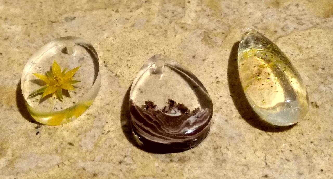

Έχω μπανάκι υπερήχων για να καθαρίζω τα ατμιστικά μου.
Κάποια στιγμή σήμερα μου ήρθε η έμπνευση, ότι τα υγρά που κάνουμε, μετά το ανακάτεμα τα περνάμε 1 2 κύκλους από εκεί για να φύγουν οι φυσαλίδες.
Ε, έβαλα το ποτηράκι για τόσο, και έφυγαν.
Το έκανα άχρωμο τελείως για να μην καλυφθούν οι μπουρμπουλήθρες.
Αύριο αν είναι έτοιμα θα σηκώσω photo

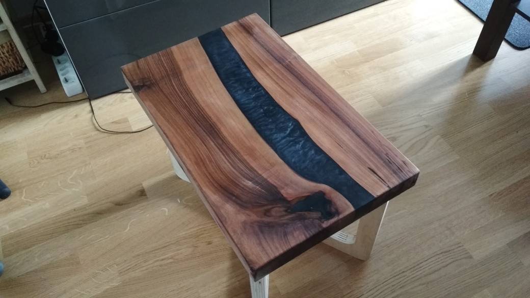

Σας ευχαριστω για τα καλα σας λογια και για τις προτασεις. Μαλλον προς μαυρο το βλεπω τελικα για τα ποδια.
Μια φωτογραφια ελαφρως καθαρισμενο (80αρι γυαλοχαρτο) και λιγο βρεγμενο για να δουμε πως θα φαινεται στο περιπου. Πρεπει σιγουρα να περαστει και με λεπτοτερα γυαλοχαρτα.
τα πόδια θα περαστουν με ασταρι και μετα ρεπουλινη.

Εδώ χωρίς να ακουμπήσω αναπτήρα, πιστολάκι, whatever...
Στο δεξιά δεν είναι φουσκάλες, αλλά glitter.
Πολυ καλο το τραπεζακι με σταυρωτα ποδια

Κανουν καλη δουλεια οι υπερηχοι, πεντακαθαρα βγηκαν τα μικρα!
Μια χαρά μου φαίνονται.
Το τρίτο με το glitter νομίζω έχει και φουσκαλίτσες ή με ξεγελάει η φωτογραφία;

Το μικρό δεξιά έχει glitter.
Όλα από το ίδιο κυπελάκι βγήκαν. :smile:
Στο μεσαίο κατάλαβες πως βγήκε το σχέδιο; :p

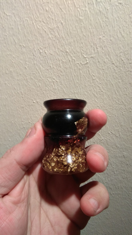

Τώρα έχει μπει το πρώτο handle, εκεί φαίνεται το πρόβλημα να είναι η επιφανειακή τάση.
Έβαλα το ποτήρι με τη σιλικόνη στο coil master και έτρεξα τρεις τέσσερις κύκλους ενώ το ανακατεύω σιγά σιγά.

Η τρυπα σου εφυγε λιγακι μονο ε?
Η γωνία της φωτογραφίας ξεγελάει Κυριάκο, δεν γίνεται να ξεφύγει, καλούπι είναι.
