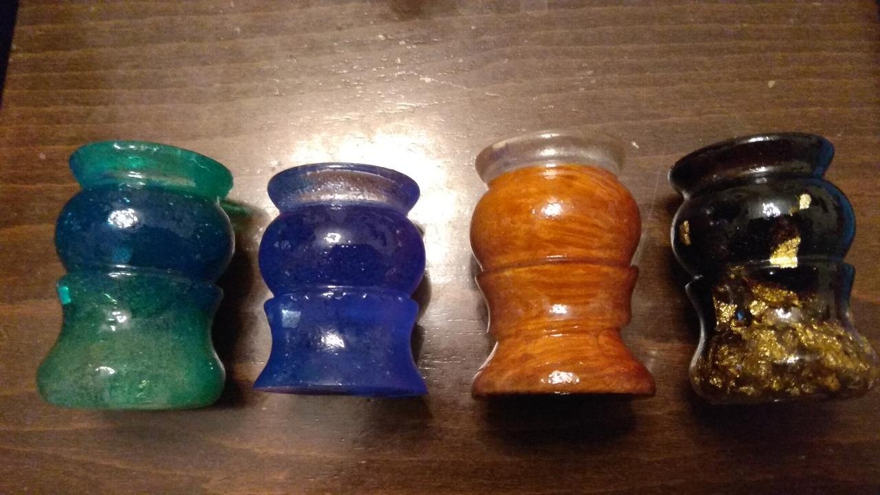

Το χρυσό είναι διακοσμητικά flakes χρυσού. Πολύ σπαστικά γιατί δεν έχουν βάρος και με τον στατικό ηλεκτρισμό κολλάνε από εδώ και από εκεί.
Για να φαίνονται καλύτερα, εκεί που βρίσκονται αυτά έχει περισσότερη διαφάνεια το γυαλί.
Ενώ πιο πάνω, έχει περισσότερο χρώμα για να κόψω την διαφάνεια.
Η τρύπα δεν παίζει να ξεφύγει Κυριάκο γιατί δεν έκανα καμία τρύπα. :smile:
Το καλούπι έχει διάφορα προβλήματα, όπως ότι στις εσοχές του εγκλωβίζει αέρα και δημιουργεί τρύπες, αλλά βρήκα λύση και για αυτό και τις διορθώνω.
Πρέπει να μπει ελάχιστη ρητίνη στο καλούπι (4-5 γραμμάρια) και να ξαναμπεί το handle μέσα για μία μέρα.

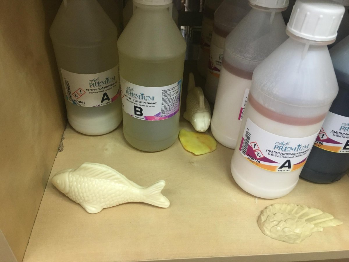

Υπάρχει και ρυτίνη πολυουρεθάνης αν σου κάνει αλλά είναι λίγο πιο φτηνιάρικο το αποτέλεσμα απ´ ότι με το υγρό γυαλί.

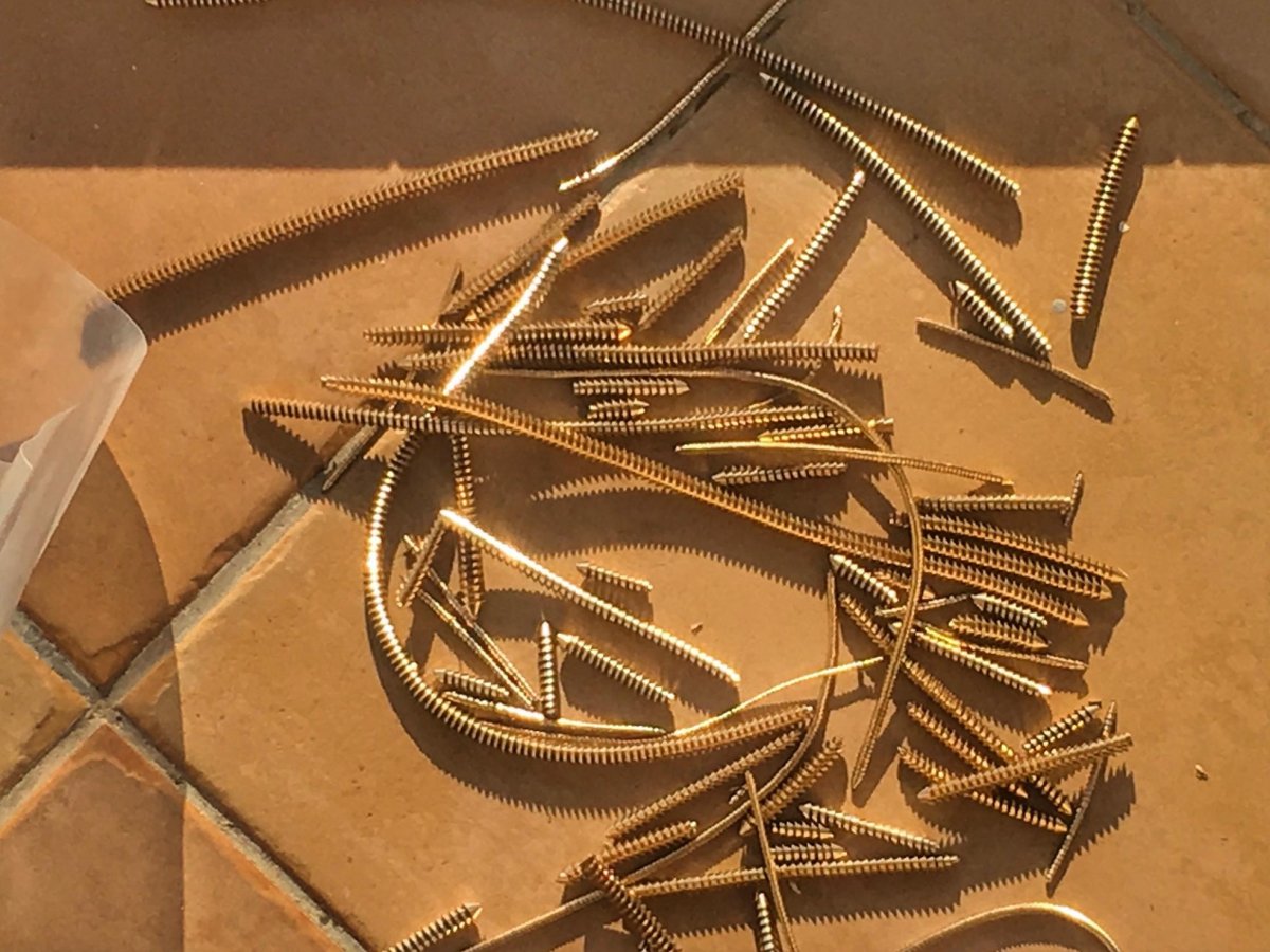

Πήγα και για επιπλέον υλικό σήμερα...
Εκτός από ρινίσματα να έχουμε κι αυτά για γέμιση.

Τιν τούτ;
Κάμπιες θα βάζουμε μέσα; :flipout:
H ρητίνη πολυουρεθάνης βγάζει μπουρμπουλήθρες πάλι;
Τι εννοείς πιο φτηνιάρικο;
Μοιάζει πιο πολύ με κοκκάλινο... Δες το ψαράκι της φωτογραφίας.
Υπέθεσα οτι ίσως σου άρεσε αφού έχεις λυσάξει με τα κωλο κέρατα.
Στη φωτογραφία χάνει.
Αν μοιάζει να τη δοκιμάσω και αυτή!
Αλλά τι εννοείς φτηνιάρικο;
Δεν έχει διαφάνεια;
Δεν έχει διαφάνεια;
Δεν θα συνενοηθούμε....
Αυτό που βλέπεις είναι βρέ, σαν κοκκάλινο, δεν είναι διαφανές.
Μιλάς με γρίφους μάγε. Που να σε καταλάβω; :flipout:
Αν είναι σκληρό στην υφή, να πάρω να δοκιμάσω μήπως βγαίνουν καλύτερα και οι αναμίξεις χρωμάτων. :smile:

Σήμερα γυαλίστηκαν.
Έφτιαξα και handle inception.
Handle μέσα σε handle
Γιατί φαίνονται στραβά στη φωτογραφία δεν ξέρω.
Στην πραγματικότητα δεν είναι
ρε εργαλειο ... τι εχεις βαλει στο 2ο απο δεξια?????
τα δυο αριστερα δεν ειναι και πολυ επιτυχια
Μπαμπη δεν τον εχεις καταλαβει, ο τυπος θελει να φτιαξει μουρανο, να του φτιαξεις ξυλινο handle αλλά πολυ λειο ... και τσεκαρισμα με μικροσκοπιο :drummer:
Το πρώτο αριστερά είναι αυτό που έκανε ο Μπάμπης με τον τόρνο και χρησιμοποίησα για να φτιάξω το καλούπι :flipout:
Και παλιοχαρακτήρας και μασχαλότριχα! :D
Το δεύτερο από αριστερά έχει αυτές τις εγκοπές που λέω από τις φυσαλίδες.
Το είχε και το τελευταίο, αλλά διορθώθηκαν.
Το τρίτο δεν έκατσε όσο καλά ήθελα, αλλά έχουν γίνει διορθώσεις και θα γυαλιστεί πάλι.
Είναι το πινέλο από ρίκι που έφτιαξε ο Μπάμπης, που το έβαλα στο καλούπι με ρητίνη. Inception λέμε! :flipout:
