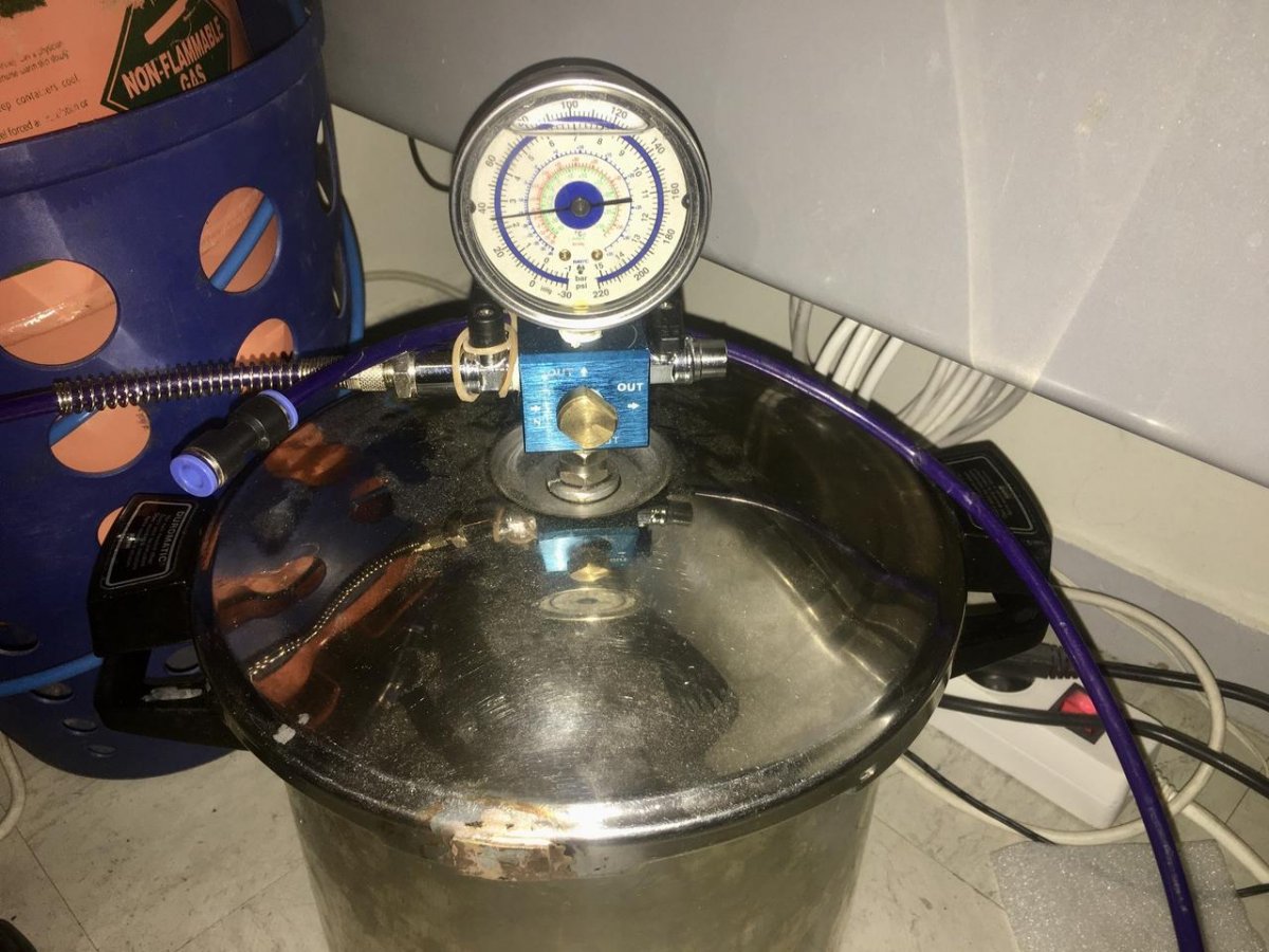

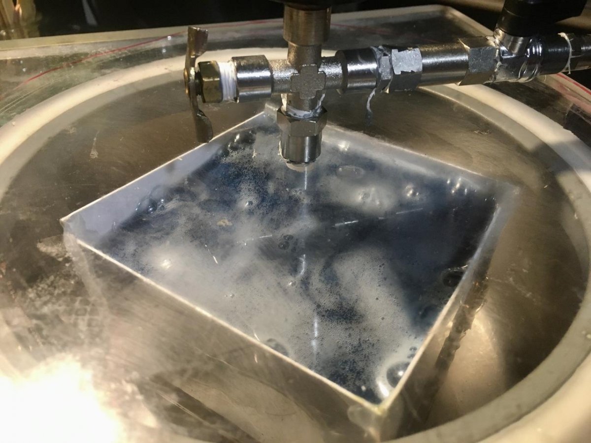

Επειδή υπάρχει ξύλο από κάτω ήθελα να βγάλω όλες τις φυσαλίδες, ακόμα κι αυτές που πιθανόν είχε το ξύλο μέσα. Μάλλον το παράκανα όμως (5-6 φορές) γιατί από κάποιο σημείο και μετά η ρυτίνη άρχισε να ζεσταίνεται υπερβολικά να αχνίζει και να ανασηκώνεται το πάνω στρώμα που είχε αρχίσει ήδη να κοκκαλώνει.
Μόλις το είδα πανικοβλήθηκα κι αμέσως το έβγαλα απ´το vacuum και το έβαλα στο pressure pot. Ό,τι περισώσουμε, σκέφτηκα.
Βέβαια, απ´τη στιγμή που η ρυτίνη ζεστάθηκε κι άρχισε να πήζει δεν υπάρχει επιστροφή, σε μισή ώρα αυτό θα είναι πέτρα. Θα κάνω υπομονή όμως μέχρι το πρωί.

Εν τω μεταξύ εγώ δεν άντεξα μέχρι το πρωί, άνοιξα το pressure pot και το έβγαλα.
Απ´ότι φαίνεται εκ πρώτης όψεως τη γλυτώσαμε. Τρομερά συμπαγές και δεν υπάρχει ούτε ίχνος φυσαλίδας, τουλάχιστον απ´ότι φαίνεται εξωτερικά.
Επειδή ανέβασε πολύ θερμοκρασία όμως επειρεάστηκε το πλαστικό καλούπι που είχα φτιάξει. Δεν ξεκολλάει καθόλου εύκολα, ξεράθηκε και σπάει. Λίγο το κακό όμως, ούτως ή άλλως αυτό θα φύγει στον τόρνο.
Νομίζω οτι και μέσα μια χαρά θα είναι. Θα το δούμε σύντομα.

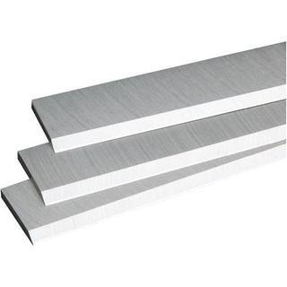

Μπαμπη, σε επιπεδες επιφανιες οπως ανεφερα, μπορεις να χρησιμοπποιησεις ενα κοφτερο μαχαιρι πλανης (βλεπε φωτο) στο οποιο κανοντας ενα περασμα στην επιφανεια σου βγαζει ενα πολυ λεπτο στρωμα υγρου γυαλιου. Εδω να πω οτι θελει προσοχη αυτη η μεθοδος γιατι αναβει το υλικο και θελει νερο για να μην λιωσει.
Αμεσως μετα χρησιμοποιοντας παστα γυαλισματος το αποτελεσμα μπορει να αγγιξει και το 99%.
Το καναμε χθες, με γυαλι κανονικο αντι για μαχαιρι πλανης και δεν το πιστευα...

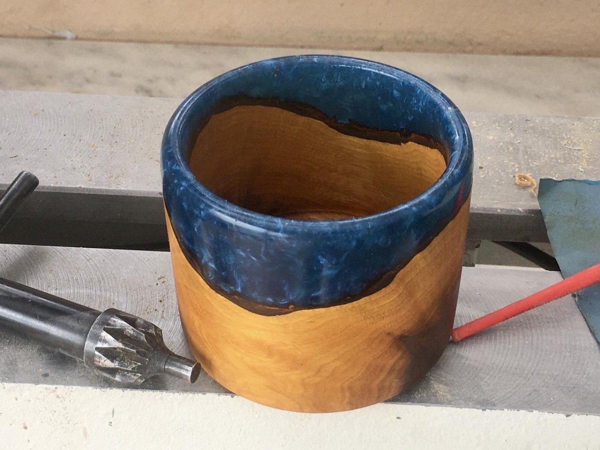

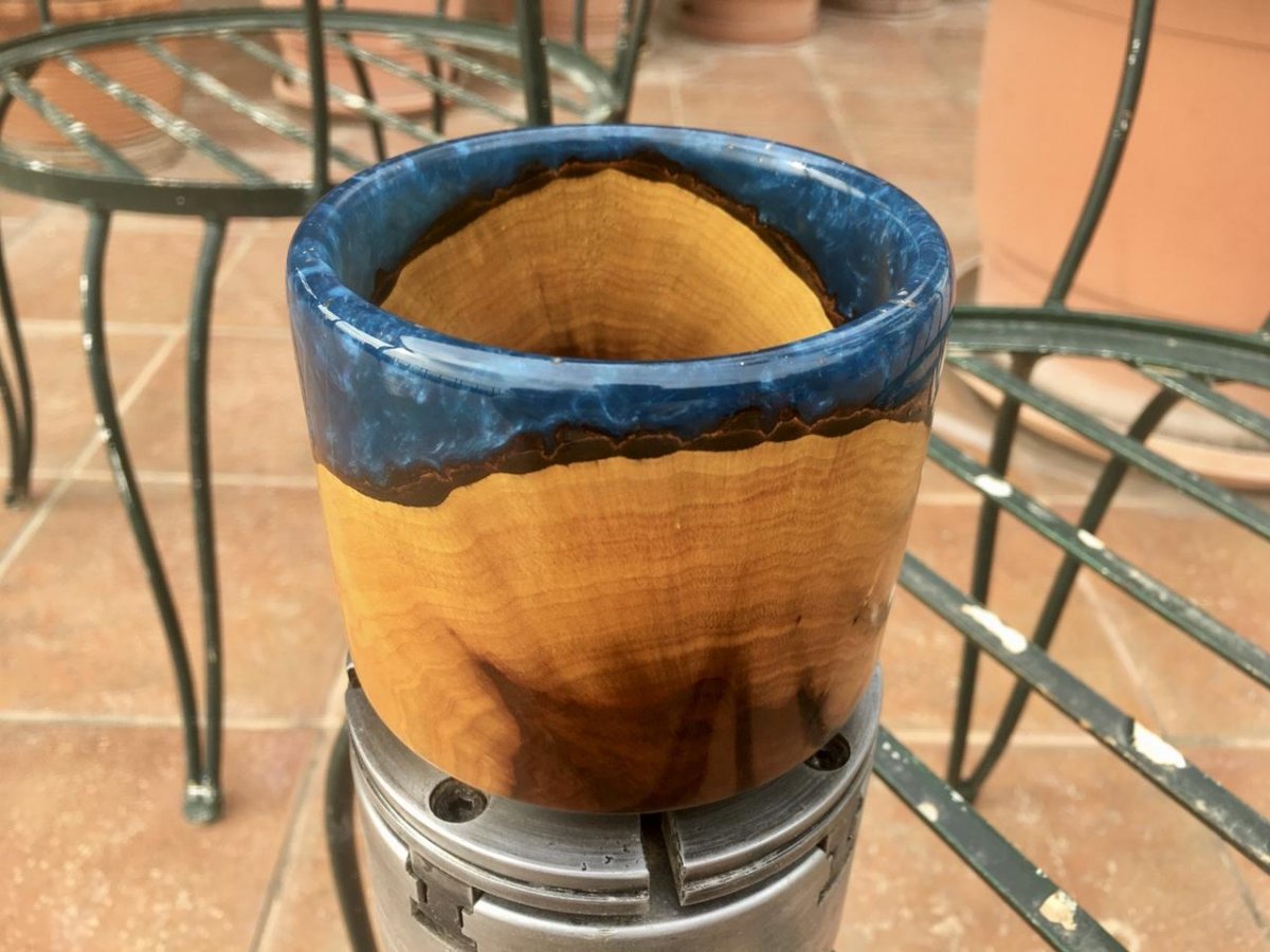

Το γλυτώσαμε τελικά... Με μικρές, σχετικά, απώλειες.

Τούμπανο και αυτό στρατηγέ! Φαντάσου να είχε γίνει και το μαγείρεμα άψογα δηλαδή!
Ευχαριστώ πολύ Νικόλα, έχει και συνέχεια όμως. Σκέφτηκα να του κάνω και καπάκι.
