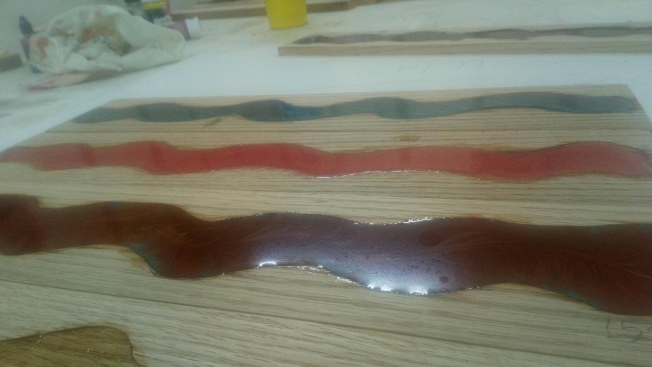

Παλικαρια μπορει καποιος να μου πει γιατι μου βγαινει τοσο θαμπο το αποτελεσμα απο τα 10 πρωτα κιολας λεπτα?

Kαποιο θεμα εχει το ξυλο και θαμπωνει την ρητινη (το περασες με κατι πριν ριξεις την ρητινη?) ειτε το χρωμα που βαζεις στην ρητινη προκαλει αυτο το θαμπωμα.
Ισως να εχει θεμα και η ιδια η ρητινη για καποιο λογο. Αλλα φανταζομαι οτι αυτο ειναι ευκολο να το τσεκαρεις και μαλιστα ειναι το πρωτο πραμα που ευκολα μπορεις να διαπιστωσεις.

με περασμα με φλογιστρο δε στρωνει???
το περασα με φλογιστρο, δεν ειδα καμια διαφορα.
Μιχαλη τι ενοεις κατι εχει το ξυλο?
Ειχα περασει προηγομενες μερες αλη στρωση με χρωμα, οποτε η τελευταια αυτη στρωση ηταν διαφανης, χωρις καποιο χρωμα μεσα..
Αρα η η ρητινη φταιει, η πιθανον η μεγαλη υγρασια του χωρου μου.
Πως μπορω να δω να τσεκαρω την ρητινη οπως λες?
Πρωτα απ'ολα να πουμε οτι η μεγαλη υγρασια στο χωρο οπου δουλευεται η ρητινη μπορει καλλιστα να προκαλεσει θαμπωμα.
Μπορει το χρωμα που περασες να 'ξερναει' οταν μπαινει η ρητινη απο επανω. Χημικα μιλωντας η ρητινη ειναι μαλλον πιο ισχυρη απο το χρωμα και μπορει να το 'καιει' προκαλωντας μερικη διαλυση και θαμπαδα.
Την ρητινη μπορεις να την τσεκαρεις σε ενα καθαρο καλουπι σιλικονης, σκετη χωρις χρωμα για να δεις αν φταιει η ρητινη. Αν δεν φταιει η ρητινη, προσθεσε και χρωμα σε καλουπι σιλικονης να δεις αν φταιει το χρωμα. Εξ' αποκλεισμου θα δεις τι φταιει.
Σε καθε περιπτωση, εαν δεν φταιει η ιδια η ρητινη, μια λεπτη νεα στρωση απο ρητινη σε περιβαλλον χωρις υγρασια, νομιζω θα επικαλυψει το θαμπωμα με επιτυχια. Για να μην πανε χαμενα αυτα που εφτιαξες.

Χαμενα δεν θα πανε σιγουρα, κατεληξα τελικα για τελικο φινιρισμα, διαδοχικα γυαλοχαρτα νο120-220-400 και βερνικι με πιστολι. Το αποτελεσμα ησαν εξαιρετικο και χωρις πολλα τριψιματα και αλοιφες, οση θαμπαδα κι αν υπαρχει. Αυτο το λεω μετα απο πολλες δοκιμες..
Για λάδι μου κάνει...
Ή τσίμπησε η ρητίνη κάτι από το ξύλο ή δεν είναι καλή.
Βέβαια, δείχνει να έχει πάει στην επιφάνεια, οπότε με τρίψιμο ίσως να έρθει στα ίσια του.
Που ούτως ή άλλως το χρειάζεται γιατί βλέπω ότι η επιφάνεια της ρητίνης είναι πιο ψηλά από την επιφάνεια του ξύλου.
Πολλά πολλά τριψίματα δεν χρειάζεσαι σε τέτοιες επιφάνειες. Βάλε απλά μία ελάχιστη στρώση διάφανης ρητίνης από πάνω (ακόμη και με πινελάκι) και θα είσαι jet.
Λες εεε? εγω ειμαι της αποψης ποια, γυλοχαρτο να ερθουν στα ισια ξυλο και υγρο γυαλι και μετα τριψιμο με 120-220-400 και περασμα με βερνικι και τελος..
Το 400 είναι λίγο. Ανέβα κι άλλο σε τρίψιμο.
φαντασου οτι δοκιμασα με 150 και απευθειας βερνικι και το αποτελεσμα ηταν ικανοοποιητικο, αν εξαιρεσεις τις μικρογρατζουνιες απο το γυαλοχαρτο.
Παντως πανω απο 600 το πολυ με αλοιφες κλπ δεν θα παω, πολυ δουλεια..
