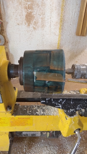

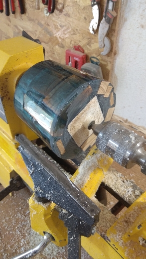

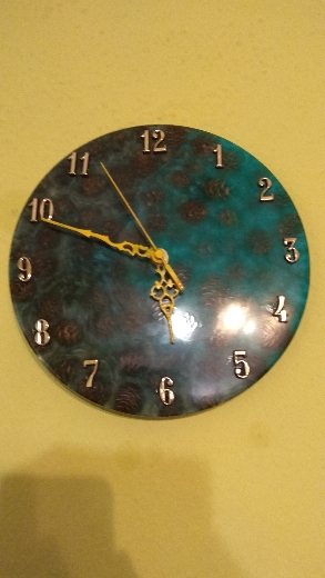

Το αρχικο παχος/υψος του καλουπιου με το υγρο γυαλι και τα κουκουναρια μεσα ποσο περιπου ηταν?
Σας ευχαριστώ..
Το πάχος είναι γύρω στα 2,4 cm Μιχάλη, δεν έφαγα στον τόρνο σχεδόν τίποτα. Καθάρισα μόνο κάτι κουκουνάρια που προεξειχαν και το έκανα λίγο πιο λεπτό στην περίμετρο. Αλλά σε κάποια σημεία η ρητίνη έσπαγε και μου άφηνε τρυπούλες, οπότε αναγκάστηκα και έριξα ένα στρώμα με διάφανη ρητίνη ακόμα για να στρώσει. Ακολούθησε τρίψιμο με γυαλοχαρτα 220,320,500,800,1000,2000 και 3000 με νερό. Κατόπιν αλοιφή.

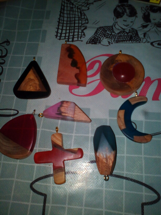

Κυριάκο αυτούς είχα αλλά μου αρεσαν τελικά θα ήθελα πιο μεγάλος λίγο βέβαια.
Εσύ τι θα πρότεινες;
Εμένα μου αρέσουν οι δείκτες.
Νομίζω όμως οτι τους έχεις βάλει πολύ άκρη... Στα δικά μου μάτια ίσως ήθελε ελάχιστα πιο μέσα.
Ναι ίσως..
Τους έβαψα κιτρινους, δεν φαινόταν καλά..
Σαχλαμάρα έγραψα Πάμπλο... Τα νούμερα εννοούσα, όχι τους δείκτες.
Το κατάλαβα Μπάμπης..

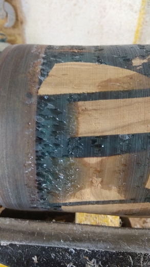

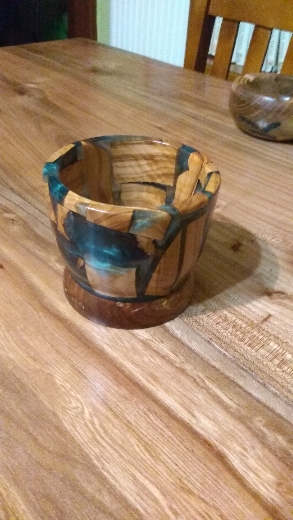

Ενα βαζάκι που ειχα φτιάξει πριν λίγο καιρό για να δοκιμάσω την ρητίνη που πήρα, είδα ότι σε κάποια σημεια σπάει η ρητίνη αν το σκαρπελο δεν είναι ξυράφι.. Ειδικά με τα βιδια..
Το έχω πάθει κι εγώ αυτό.
Εκτός από ατρόχιστο σκαρπέλο, αυτό το κάνει κι όταν το τοποθετείς με λάθος κλίση.

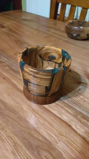

Eιναι πολυ ωραιος ο συνδυασμος ξυλου και υγρου γυαλιου, ετσι οπως αγκαλιαζει το ενα υλικο το αλλο! Τι χρωμα εχεις βαλει Κυριακο?
Απάντηση: Re: Υγρό Γυαλί. Εργα, τεχνική και υλικά.
Έχω πάρει πολλά χρώματα για το υγρό γυαλί που πιο πολύ με μπερδεύουν παρά και το καλό τους Μιχάλη όλα είναι τις pebeo από hovywood
Πολύ όμορφα Κυριάκο... Πρέπει να έριξες και πολύ τρίψιμο με το χέρι.
Μπα μήν φανταστείς με το πέλμα γωνιακού τροχού στο δράπανο γίνεται καλή δουλειά, αν χρειαστώ κάποια βοήθεια να σε πάρω τηλ;

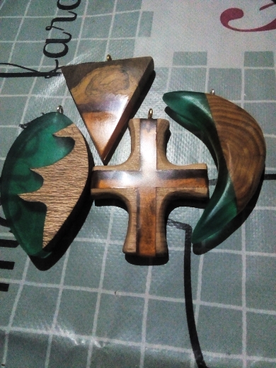

Μερικά ακόμα για να περνάμε και λίγο ευχάριστα την ώρα μασ
