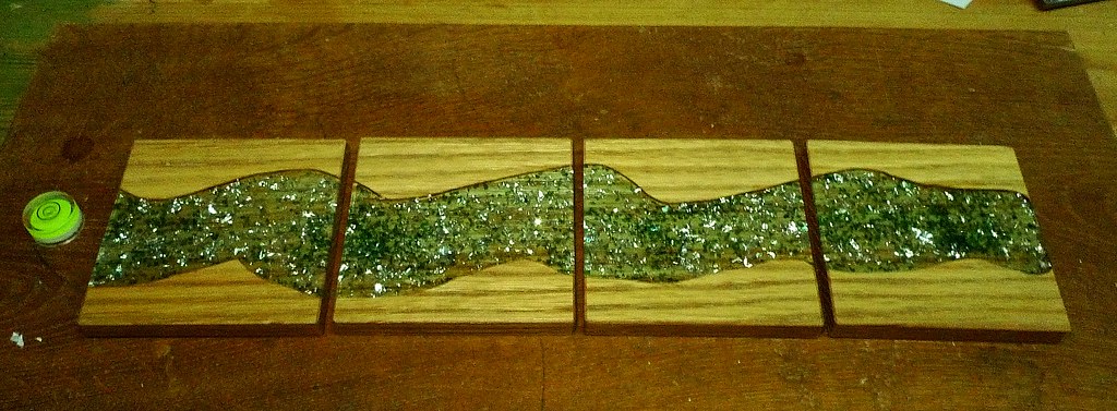

Μπάμπη πέρασα μια στρώση υγρό γυαλί στα σουβερ που φτιάχνω, έμεινα πολύ ικανοποιημένος με την γυαλάδα στο γυαλί, αλλά το ξύλο θέλει οπωσδήποτε ασταρωμα. με τι ασταρωνουμε λοιπόν υγρό γυαλί και ξύλο μαζί; επίσης το αποτέλεσμα βλέπω ότι βγαίνει σε όλη την επιφάνεια του ξύλου, gloss, ενώ το αποτέλεσμα με βερνίκι νιτρου τουλάχιστον στο ξύλο είναι εξαιρετικό. έχω κολλήσει λίγο αναμμένα σε αυτές τις 2 τεχνικές, όπως και στο ποιο αστάρι πρέπει να ρίξω και στις 2 περιπτώσεις (βερνίκι νιτρου και υγρου γυαλιού).
Το υγρό γυαλί δεν χρειάζεται αστάρωμα, το ξύλο μπορείς να το περάσεις ή sealer ή μια στρώση υγρό γυαλί με πινέλο.
Μόλις στεγνώσει το υγρό γυαλί στο ξύλο πέρνα την τελική στρώση με πινέλο σε όλη την επιφάνεια, ξύλο και υγρό γυαλί.

Βασιλη ειναι καταπληκτικα, συγχαρητηρια καθως οι πειραματισμοι, ο κοπος και το μερακι σου σε εχουν ανεβασει σε εντελως αλλο επιπεδο.
Οι φωτογραφιες αδικουν καταφωρα τα συγκεκριμενα εργα και το λεω επειδη σημερα τα ειδα απο κοντα. Ειδικα το κοκκινο/μπορντω σουβερ (μετα την κοπη).
Μην ξεχνας να λες και τις λεπτομερειες της κατασκευης/πειραματισμου, ειναι κριμα να μην μοιραστει αυτη η γνωση και η τεχνικη για το υγρο γυαλι.
