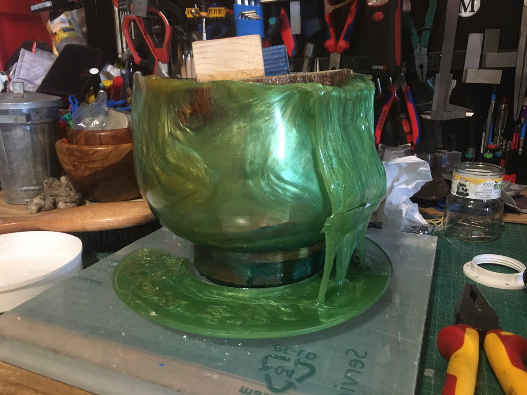

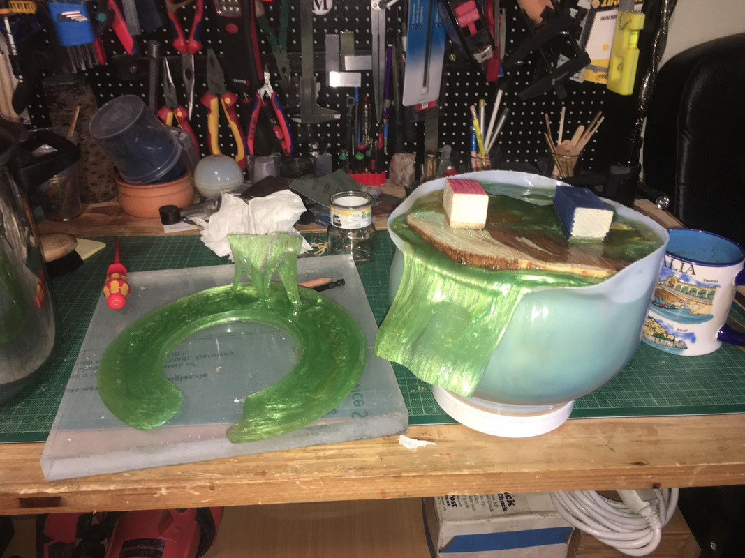

Εδω μια δοκιμη δικια μου με ρητινη 5 εκ μεγιστου βαθους χυτευσης...
Η P100 που πηρε και ο Euromaster.
Σε χητευση 10 εκ επειδη ειπα ελα μωρε το πιο παχυ στρωμα που θα μπει ειναι στα 4 εκ απο τα τοιχώματα
Αμ δε...
Επειδη το ύψος ηταν δεκα απο την κορυφη που επαιρνε αερα η ρητινη υπερθερμανθηκε και ξεχειλησε απο το μπωλ μεσα στο δοχειο πιεσης!
Μικρο το κακο θα μου πειτε αλλα ειναι κατι που πρεπει να το προσεχουμε.
Παντως τα χρωματα βγηκαν υπεροχα!

Κυρ, κριμα. Οντως ωραιο χρωμα, παντως. Δεν καταλαβα: Λογω παχους ζεσταθηκε;
Ναι φιλε λογω ποσοτητας.
Εναμιση λιτρο εφαγε το μπωλακι αυτο.

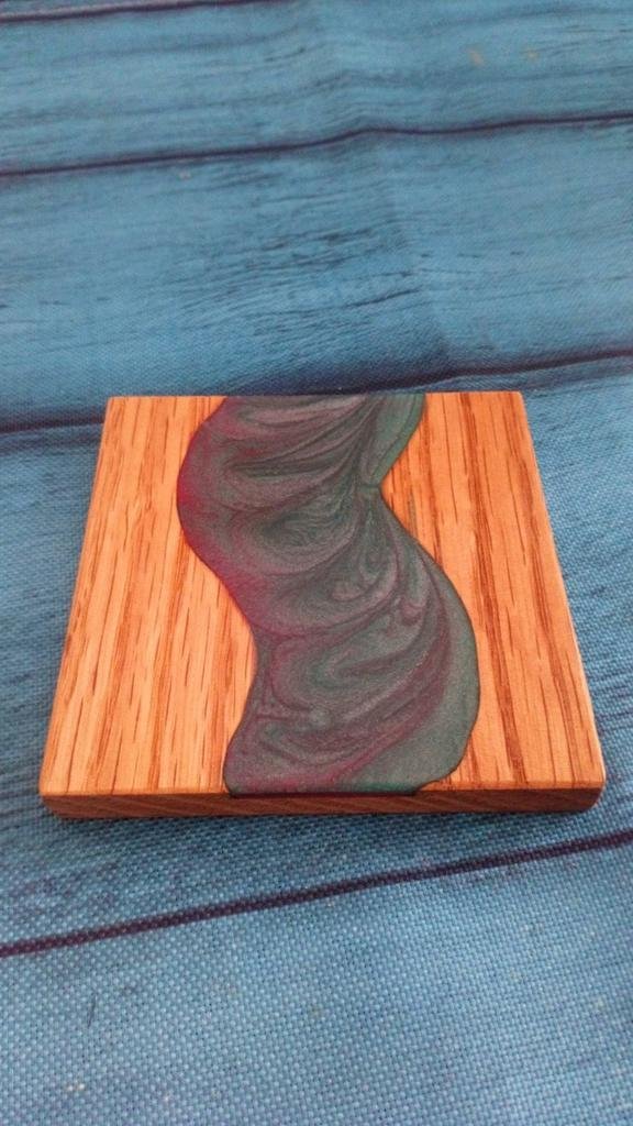

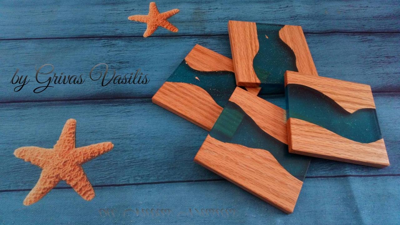

Καποια κομματια δοκιμων.
Το τι εχει ακουσει ο Μπαμπης για το φινιρισμα δεν λεγεται..
Και καταληγω τελικα σε αυτα που λεει, αλλα μονο για διαφανη αποτελεσματα, γυαλοχαρτο εως 2000 + παστα και στο τελος λαδι εμποτισμου για προστασια του ξυλου και του γυαλιου. Στα αδιαφανη σουβερ θα τριψω εως 600grit..

Mια χαρα σουβερακια και τα διαφανα και τα αλλα!
Τελικα καταλαβες τι ηταν εκεινο το θαμπωμα/η λαδίλα στην ρητινη που υπηρχε?
Εφταιγε η ρητινη, η υγρασια, το ξυλο, κατι που ειχες περασει το ξυλο πριν ριξεις την ρητινη? Εβγαλες ακρη τελικα?
Μιχαλη οχι ακομα δεν εχω βγαλει ακρη. Πιθανολογω οτι ειναι η υγρασια, γιατι τα υπολοιπα που αναφερεις ειναι σταθερα. Και το ξυλο και το οτι δεν ειχα περασει κατι πρωτα..
Παντα καλυπτω το πρωτο στρωμα με ρητινη μεσω ενος πινελου και αφου στεγνωσει ριχνω το υλικο μεσα..
