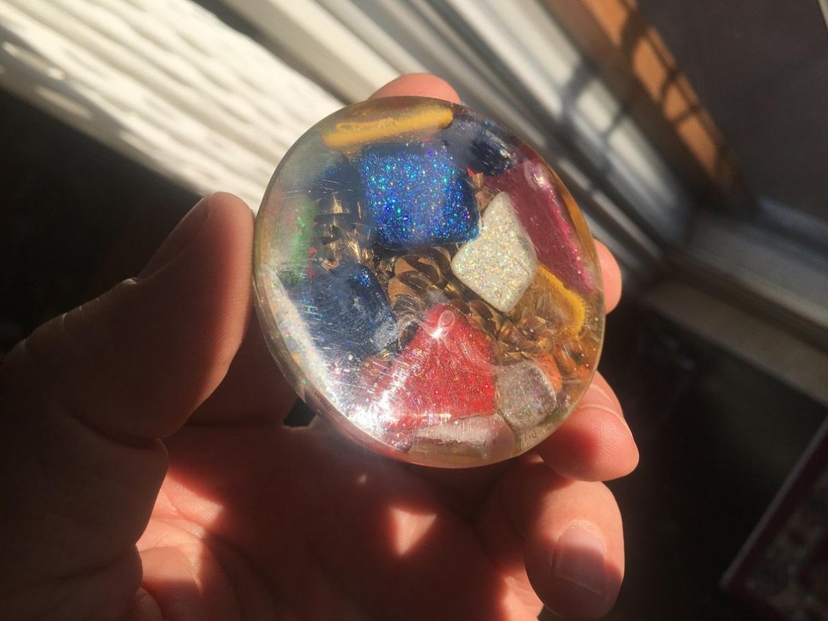

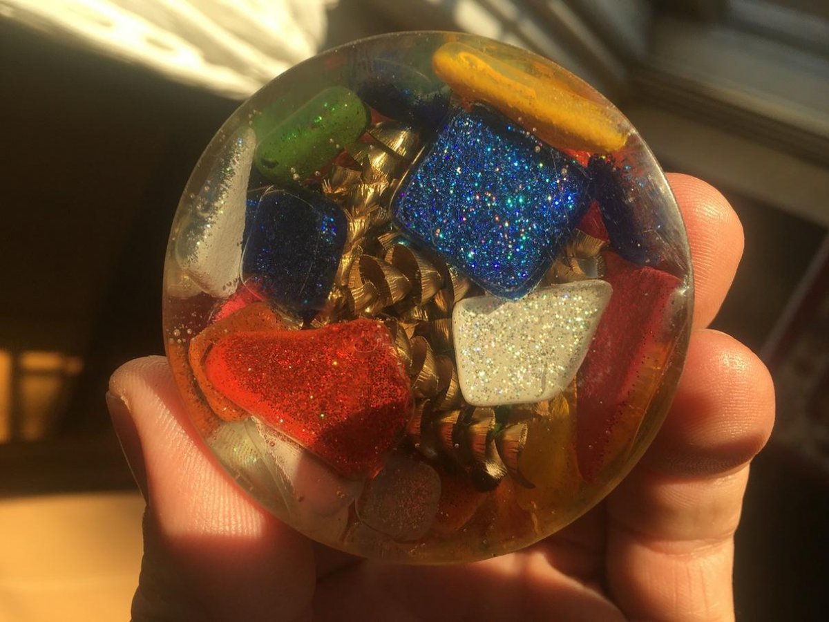

Εγω προχωρω παραπερα την δοκιμη και βαφω την πισω ατριφτη πλευρα του νομισματος με βερνικι θαλασσης, με πινελακι και αυτο που βλεπω μου αρεσει πολυ:)

Μιχαλη σε ευχαριστω για τα καλα σου λογια, αλλα περισσοτερο για την αντιδραση σου να δοκιμασεις αυτο που ανακαλυψα και που το πετυχες και ανεβασες τα αποτελεσματα σου..

Μιχάλη, να τα πάρουμε λίγο απ´την αρχή.
Το βερνίκι δεν είναι καινούριο, το έχω δοκιμάσει πολλές φορές σε υγρό γυαλί.
Μάλιστα το καλύτερο αποτέλεσμα το παίρνω όταν περάσω τουλάχιστον 3-4 στρώσεις, με ικανό διάστημα ανάμεσα ώστε να στεγνώνει καλά η κάθε στρώση, και μετά από τουλάχιστον μία μέρα το γυαλίζω με πανόβουρτσες.
Με πολύ προσοχή όμως, όχι πολύ υψηλές στροφές και καθόλου πίεση για να μην ζεσταθεί το βερνίκι και το λασπώσει. Αν χρησιμοποιήσεις και πολύ ψιλή αλοιφή, ή σαπούνι, το αποτέλεσμα είναι τέλειο.
Αυτός ο τρόπος σου δίνει απίστευτο γυάλισμα αλλά... :grandpa:
Είναι λάθος.
Πλέον αυτό δεν είναι υγρό γυαλί, αυτό είναι μια ρυτίνη βερνικωμένη. Μπορεί τον φίλο τον euromaster να μην τον πειράζει αυτό αφού είναι επαγγελματίας και τον ενδιαφέρει το φτηνό κόστος και, πρωτίστως, η πρώτη εντύπωση αλλά εμένα που είμαι χομπίστας και θέλω να φτιάξω κάτι σωστό μ´ενδιαφέρει.
Επίσης όσο βερνίκι και να ρίξεις οι γραμμές έχουν μείνει στο γυαλί κι αυτό επειρεάζει την διαύγειά του. Μπορεί να μην το αντιλαμβάνεσαι εύκολα με μια πρώτη ματιά αλλά αυτό το υγρό γυαλί ποτέ δεν θα γίνει κρύσταλο.
Αν τώρα αυτό που θα φτιάξεις έχει χρώμα μέσα και η διαύγεια δεν είναι και το πρώτο ζητούμενο, κι αν δεν σε νοιάζει να μπλέκεις υγρό γυαλί με βερνίκια, κάντο.
Εμένα αυτό δεν μου αρέσει, μου θυμίζει αυτούς που για να ξεθολώσουν τα φανάρια του αυτοκινήτου τους τα έτριβαν λίγο και μετά τα ψέκαζαν με WD40. Λαμποκόπαγε την πρώτη μέρα βέβαια αλλά την επόμενη...
Κι όπως έγραψα και σε προηγούμενο μήνυμα, τα πάντα είναι θέμα οπτικής. Αν θέλεις δεν το βλέπεις, αν το ψάξεις όμως θα το δείς.
