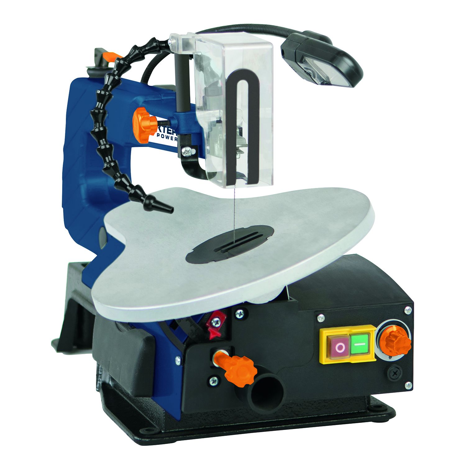

Κατ'αρχας πρεπει να επενδυσεις σε μια επιτραπεζια σεγα, ειναι κριμα να ταλαιπωρησαι με ρουτερ, σκαρπελα, ρασπες και λιμες οταν σε δυο λεπτα μπορεις να εχεις τελειωσει με μια αψογη κοπη.

Εχεις καμια καλη επιτραπεζια σεγα να προτεινεις?
