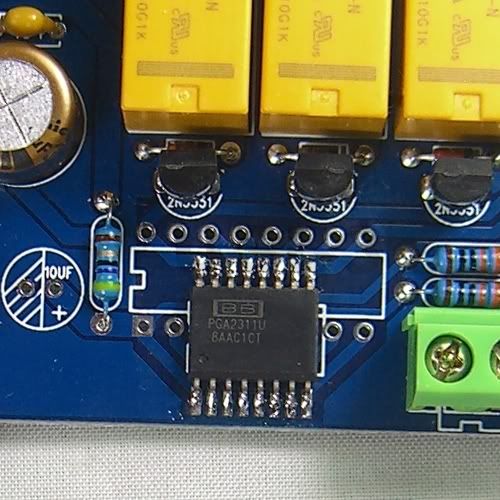

Μόλις δοκίμασα και την πρώτη (+) πλακέτα Salas diy μονής επίστρωσης και μάλιστα "hot-rod" εάν και δεν πρόκεται να χρειστούμε τόσο απαιτητικό φόρτωμα.
Δούλεψε μια χαρά, αλλά χρειάζεται εξέλιξη ακόμη στη χωροθέτηση των εξαρτημάτων.

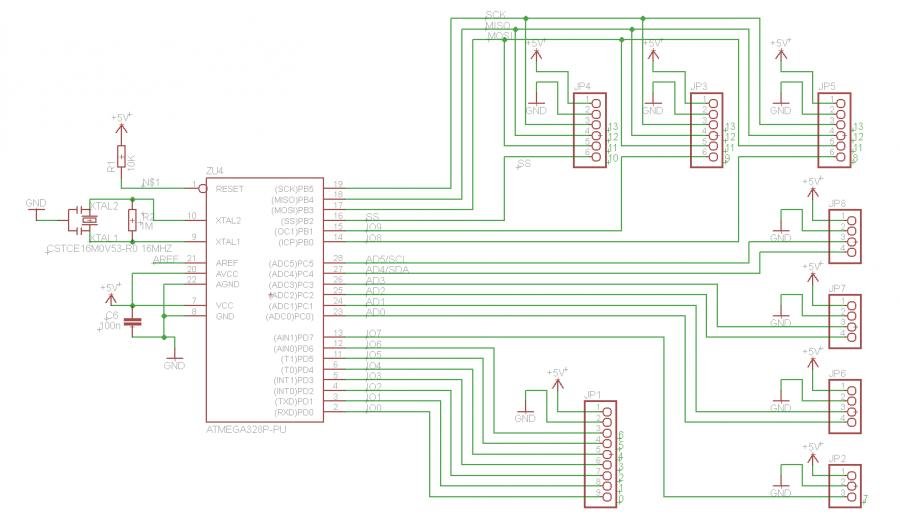

PS έχω κάνει ένα μικρό σχεδιασμό στην πλακέτα του arduino αλλά είναι σε στάδιο "ωαρίου" εφόσον δεν έχουμε "κλείσει" άλλα πράματα.
Βρήκα στο γνωστό κατάστημα στην Αθήνα ρελέ Omron έτσι μικρά σε μέγεθος με επάργυρες επαφές αν δεν κάνω λάθος.

Για Arduino χρησιμοποίησα το arduino micro (Leonardo) που έχει 4 interrupt (δυνατότητα για 2 encoder) και με τον encoder επιλέγω πρωτα την είσοδο και μετά πατώ μέσα το κουμπί και γίνεται η συνδεση αλλιώς η εντολη δεν λαμβάνεται υπ' όψη. Επίσης κατά την διάρκεια επιλογών γίνεται το σχετικό mute το οποίο μπορεί να γίνει και χειροκίνητα όταν χρειαστεί.

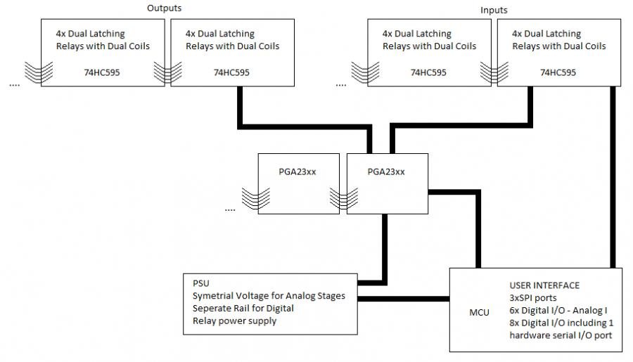

Σας είπα ότι θα σας έδινα ένα block διάγραμμα.
Τί έχετε να πείτε για αυτό?

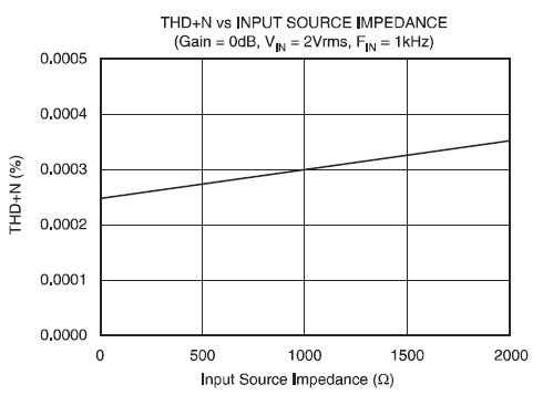

Όλα τα pga μπορούν να οδηγήσουν πηγή χωρίς την ύπαρξη buffer απευθείας μέχρι και 600 ωμ φορτίο. Μπορούν και μέχρι 2Κ είσοδο αλλά βαθμηδόν αυξάνουν την παραμόρφωση. Στο επισυναπτόμενο σχήμα είναι η αύξηση της παραμόρφωσης στο 2311 μέχρι και 2Κ είσοδο. Για μένα η παραμόρφωση είναι άριστη και έτσι και δεν θα πρόσθετα μπάφερ με τίποτα. Άλλωστε πόσες πηγές υπάρχουν με μεγαλύτερη των 2Κ έξοδο. Δυστυχώς δεν κατάφερα να βρω το αντίστοιχο σχήμα και για το 2320. Μη ξεχνάμε ότι η αντίσταση εισόδου του 2311 είναι 10Κ, ενώ του 2320 12Κ.
Εάν βάλουμε τελεστικό στην είσοδο - σε ρόλο μπάφερ - ο τελεστικός με την χαμηλότατη αντίσταση εξόδου του και την μεγάλη αντίσταση εισόδου του θα εξισοροπήσει την αντίσταση εξόδου-εισόδου με όποια πηγή και να συνδεθεί.
Στην έξοδο τώρα, θα το συζητήσουμε ξανά για το θέμα του τελεστικού, γιατί εδώ το μεν 2311 δίνει 7,5Vp-p δηλ. 2,65 Vrms που στους περισσότερους ευαίσθητους τελικούς είναι υπεραρκετό, το δε 2310/2320 (με 15V τροφοδοσία) έχει 27Vp-p δηλ. 9,54Vrms το οποίο καλύπτει και τους πιο δύστροπους τελικούς.
Τώρα βέβαια, εάν έχεις μια πηγή που μετά βίας δίνει 0,3Vrms έξοδο...τότε θα θέλεις το gain με τα μπούνια!
Για το διάγραμμα, καλη αρχή!

Το buffer χρειάζεται στην είσοδο, διότι τα 10Κohm είναι σχετικά χαμηλή τιμή ιδιαίτερα να σκεφτούμε και τη παράλληλη σύνδεση μιας εξόδου tape. Επίσης μπορούμε να εφαρμόσουμε συνδεσμολογία αναστρέφουσας που μας δίνει το πρόσθετο πλεονέκτημα της μείωσης της στάθμης του σήματος, ενώ απομακρύνεται και το ενδεχόμενο της υπερφόρτωσης. Παράλληλα οι παραμορφώσεις από την απόρριψη κοινού σήματος παραμένουν ιδιαίτερα χαμηλές (φυσικά υπάρχουν άλλα προβλήματα π.χ DC offset, θόρυβος τάσης εισόδου) αλλά με κατάλληλο χειρισμό και επιλογή τελεστικού νομίζω πως αντιμετωπίζονται.
Αντίθετα η έξοδος φαίνεται να μη χρειάζεται πρόσθετο buffer εκτός και αν υπάρχει ιδιαίτερα δύσκολο φορτίο. Όμως ακόμα και σ' αυτή τη περίπτωση θα ήταν πιο ελκυστική η σχεδίαση ενός απλού αλλά διακριτού κυκλώματος.

Λοιπόν, με τη σειρά, όπως τα έχω σημειώσει:
- Περί modular κατασκευής, σαφώς μέσα. Θα έλεγα με δυνατότητα stacking των πλακετών η μία πάνω στην άλλη (ίσως με εξαίρεση την πλακέτα επιλογής εισόδου).
- Περί πλακέτας επιλογής εισόδου, συμφωνώ με το σκεπτικό της μεγάλης ευελιξίας, δηλαδή πολλές εισόδους και loops. Όποιος δεν χρειάζεται τόσες, απλά δεν τις χρησιμοποιεί..
- Περί απομόνωσης / buffer: Συμφωνώ να μπει στάδιο πάνω στην πλακέτα εισόδων. Θα μπορούσαν να μπουν και dip switches ή jumpers για να ορίζεται το gain (ή attenuation). Αν νιώθετε πιο hi tech και δεν φοβάστε τις παρεμβολές θα μπορούσαμε να βάλουμε μερικά I2C controlled pots (π.χ. http://gr.mouser.com/search/refine.aspx?Ntk=P_MarCom&Ntt=197190583 ) και να ορίζουμε το gain για κάθε είσοδο από μενού. Απλά πρέπει να βρούμε κατάλληλο pot IC, π.χ. κάποιο που να δέχεται ευέλικτο I2C addressing ώστε να μπορούμε να έχουμε πολλά στο ίδιο I2C bus.
- Περί διπλής όψης, μάλλον τείνουμε προς το ναι..
- Περί Arduino, βλέπω να έχουμε μεγάλες ανάγκες σε I/O.. Αν είναι να ελέγχουμε πολλά ρελέ (με δυο πηνία το καθένα μάλιστα) καθώς και πολλά κουμπάκια, ledάκια κτλ, ίσως έχει νόημα να κοιτάξουμε και προς τα I/O expanders, π.χ. http://ww1.microchip.com/downloads/en/DeviceDoc/20090C.pdf Υπάρχουν βιβλιοθήκες και ελέγχονται από I2C.. Το ίδιο και για την οδήγηση της οθόνης, αν δούμε ότι μας λείπουν pins μπορούμε να υλοποιήσουμε κάτι σαν αυτό: https://www.adafruit.com/product/292

Αν βέβαια είναι σκατά το PGA σε οτιδίποτε πάνω από 0db τότε πάω πάσο. Τα ψηφιακά pots δεν είναι τόσο κακή ιδέα.
Πιστεύω φτάνουν και ίσως και να περισέψουν αν το παίξουμε έξυπνα. Ρίξε μια ματιά στο παρακάτω σχήμα (σε καμία περίπτωση δεν το θεωρώ έξυπνο απλά είναι μια αρχή)
Όπου
1) JP3, JP4, JP5 SPI ports
Ένα για όλα τα PGA, ένα για όλα τα relay (input-output) και ένα spare για SPI οθόνη ή pots
Εύκολα μπορούν να γίνουν 4-5-6 δεσμεύοντας μόνο ένα επιπλέον pin για το καθένα, πες με latch ή Slave Select για serial και SPI αντίστοιχα.
2) JP6, JP7, JP8 random Digial ΙΟ ή Analog Ι (6x)
Για rotary encoders, pots, leds, κουμπιά κτλπ
Το μόνο κακό είναι ότι δεν έχει hardware interrupt σε αυτά τα pins
3) JP2 για IR sensor
4) JP1 για την οθόνη
Αν χρησιμοποιηθεί SPI ή αυτό που προτείνει ο Peter52 για την οθόνη τότε αυτά ελευθερώνονται για επιπλέον κουμπάκια.
Η μόνη ένσταση μου για τα 595 (και αντίστοιχα) σε οτιδήποτε άλλο εκτός των relay άντε και μερικών led είναι ότι μπορεί να καθυστερεί
το responce από τα κουμπάκια και το τηλεκοντρόλ (ιδικά αυτό είναι και λίγο ευαίσθητο σε χρονισμό αν δεν κάνω λάθος).
Θέλει βέβαια δοκιμή σε κάποιο prototype και θα προσπαθήσω να κάνω μερικά πειράματα μέσα στο ερχόμενο ΣΚ.
