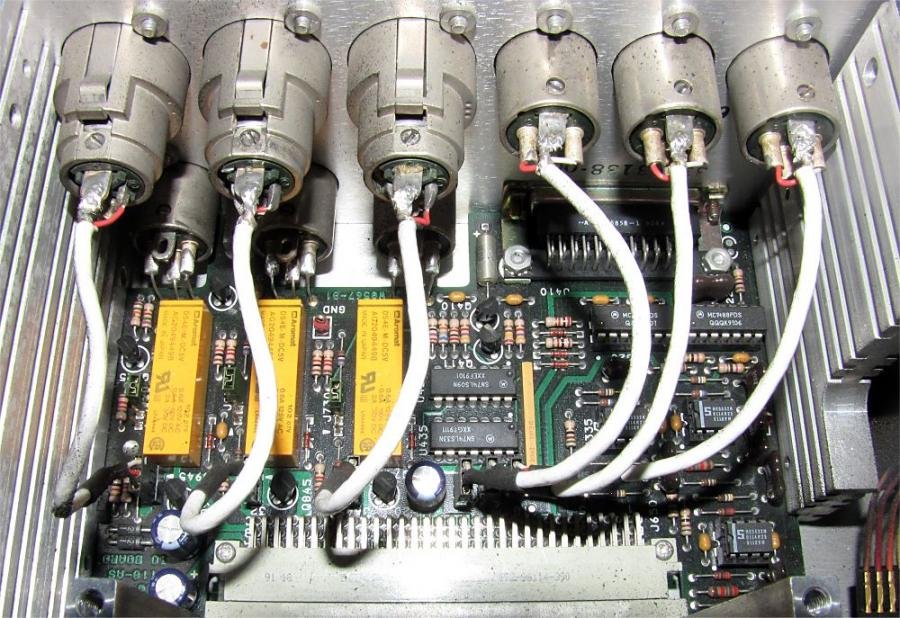

Τάσο προβληματίζομαι με τη λογική των κολλητών βυσμάτων εισόδου πάνω στη πλακέτα.
Σίγουρα δίνει μια βιομηχανική όψη - καταναλωτικής κατασκευής, αλλά απέχει από τον επαγγελματικό τρόπο.
Εξηγούμε:
Το εσωτερικό τμήμα κάθε βύσματος στο σασί έχει σχεδόν πάντα εκ’ κατασκευής ένα μικρό περιθώριο κίνησης (προβλεπόμενο τζόγο) για να βοήθα την ομαλή εισαγωγή – εξαγωγή του βύσματος και να απορροφά τις θερμικές μεταβολές. Η κίνηση αυτή καταργείται σε μεγάλο βαθμό όταν ο εσωτερικός αγωγός κάθε βύσματος κολληθεί απ’ ευθείας στη πλακέτα. Το χειρότερο είναι πως μεγάλο τμήμα αυτής της μηχανικής καταπόνησης μεταφέρεται πλέον στη πλακέτα και τις χαλκολωρίδες, με αποτέλεσμα σταδιακά οι κολλήσεις να αλλοιώνονται αλλά και οι ίδιες οι χαλκολωρίδες να καταστρέφονται με το καιρό. Αντίθετα τα έχω δει πως πολλά επαγγελματικά μηχανήματα (κυρίως broadcast) να χρησιμοποιούν πάντα καλώδιο σύνδεσης μεταξύ βύσματος σασί και πλακέτας.
π.χ το εσωτερικό από μηχανήματα της Grass Valley - Tek
Φυσικά η καλωδιωτή κατασκευή είναι και πιο ευέλικτη όπως λέει και ο φίλος VFX code.
Ίσως η όψη των καλωδίων να ξενίζει αλλά ο σκοπός δεν είναι να φτιάξουμε ένα μηχάνημα παραγωγής αλλά κάτι πιο προχωρημένο. Σύντομα θα ανεβάσω μια πρόταση για την βαθμίδα εισόδου και εκεί συζητάμε για τις όποιες επιλογές.
Προφανώς ο Τάσος, πρέπει να έχει στο νου του κατασκευή, σαν την παρακάτω. RCA φιξαρισμένα παράλληλα πάνω στην πλακέτα, όπου μειώνουν πολύ τις αποστάσεις σήματος προς τα ρελέ τα οποία είναι σχεδόν κολλητά τους.
Προσωπικά, τη μηχανική αξιοπιστία τους δεν μπορώ να τη ξέρω, ούτε και να τη μαντέψω, αν και πάντα θυμάμαι ότι στα παλιά walkman το πρώτο που την "πλήρωνε" ήταν η υποδοχή των ακουστικών η οποία ξεκόλαγε από την πλακέτα...αυτό που λέει ο Ντίνος ότι την πληρώνουν οι χαλκοδιαδρομές και οι κολλήσεις από τη μηχανική καταπόνηση.
Στη χωροθέτηση πάντως είναι ωραία λύση.
Μανόλη, αυτό ακριβώς είναι που θα ήθελα να αποφύγω.
Σίγουρα είναι όμορφο και κοντά στο ιδανικό (μικρή διαδρομή σήματος), αλλά τελικά για πόσο θα παραμείνει έτσι;

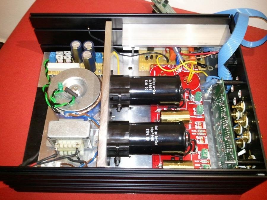

Βασίλη (tsip), η πλακέτα είναι πολύ κοντά στην πλάτη, τα καλώδια πως τα κόλλησες, γιατί δεν φαίνεται το μήκος τους - ίσως εδώ βοηθά, η απόληξη των καλωδίων αντί να είναι κολλητές στην πλακέτα να είναι τύπου "κλιπ" για βγάλε-βάλε.
Αν θυμαμαι καλα 1,5-2 εκ λιγοτερα απο την διαδρομη που θα εκαναν αν ηταν οριζοντια και στην βαση, με προβλεψη για λιγο τζογο σε περιπτωση που πρεπει να οριζοντιωθει η πλακετα για επισκευη. Πρωτα κολλημενα στα RCA και μετα στην πλακετα απο την κατω πλευρα. Γινετε καλυτερα με μονοκλονο που θα του δωσεις απο πριν το σχημα της διαδρομης. Εχει κοπο και δεν ειμαι καθολου σιγουρος οτι το αξιζει. Τα κλιπς ειναι μακραν καλυτερη λυση αν δεν εχεις "τυψεις" για την επιπλεον συνδεση.
Γενικα επειδη προσεξα πολυ και το μηχανολογικο κομματι, πλεον ειμαι υπερ της προσεκτικης μηχανολογικης μελετης στις κατασκευες μου, μιας και οτι φτιαχνω το κραταω καιρο. Στο συγκεκριμενο ειδικα, μετα απο 4 μετακομισεις μεσα σε ενα χρονο σε 3 χωρες και ακομα γυμνο απο προσοψη (δεν την εχω τελειωσει ακομα) δεν εχει κουνηθει ουτε βιδα.
Πολύ καλή κατασκευή tsip (καθόλου tsip..ικη...):flipout:.
Κάτι τέτοιο είχα κατά νου. Από την άλλη μη τρελαίνεστε με τον ψυχαναγκασμό του απόλυτα κοντού καλωδίου.
Είναι κάτι που τουλάχιστον για τα όρια της απόδοσης των συσκευών μας δεν έχει επίδραση.
Αντίθετα μια καταπονημένη κόλληση, μια πλακέτα με κακό layout, ένας κακός χωροταξικός σχεδιασμό στο εσωτερικό της συσκευής,
μπορούν να κάνουν μεγαλύτερη ζημία.
Έχω μετρήσει έως τα -140 db, με καλώδια μήκους από 30 έως 100 cm και δεν υπήρχε κάποιο ιδιαίτερο πρόβλημα.
