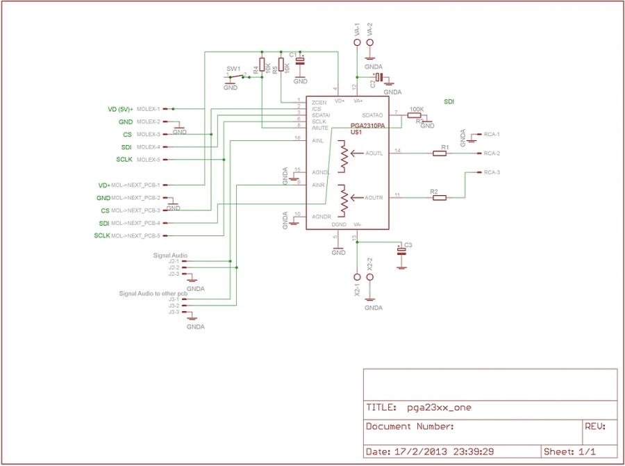

Το pga έχει 6 σχετικά πιν: zcen, cs, sdi, sclk, sdo, mute.
To mute μου λες να μείνει στον αέρα εκτός πλευρικών πιν, το ίδιο λογικά θα μείνει και το sdo το οποίο είναι για σύνδεση με άλλο pga.
Οπότε 4pin, εάν περάσουμε από εκεί και τη ψηφιακή τάση (+/gnd) τότε 6pin.
Χώρια φίσες για αναλογική τροφοδοσία και γραμμή σήματος.
Για δώσε μου πληροφόρηση για τα παρακάτω, σε παρακαλώ:
zcen<->αυτό μάλλον το συνδέουν με τη ψηφιακή τάση των 5V και δίνει enabled με το που ανιχνεύει τάση, σωστά; Εάν ναι, δεν πάει στην πλευρική φίσα.
cs<-> chip select input, αυτό που πάει στον ελεγκτή?
sclk<-> Serial clock input, αυτό που πάει στον ελεγκτή?
sdi<-> Serial Data In, αυτό που πάει στον ελεγκτή?
Οπότε και πάλι καταλήγουμε σε 5πινη πλευρική φίσα η οποία θα πρέπει να στέλνει τα ίδια σήματα εκτός από το pga της πλακέτας της και στο pga της επάλληλης κ.ο.κ, το σκέφτομαι σωστά;
Δύο φύσες
Η μία
+5<-> αυτό που πάει στον ελεγκτή
GND<-> αυτό που πάει στον ελεγκτή
η άλλη
cs<-> chip select input, αυτό που πάει στο επόμενο PGA
sclk<-> Serial clock input, αυτό που πάει στο επόμενο PGA
sdo<-> Serial Data Οut, αυτό που πάει στο επόμενο PGA
+5<-> αυτό που πάει στο επόμενο PGA
GND<-> αυτό που πάει στο επόμενο PGA
zcen το κάνεις τοπικά HIGH δλδ +5V
mute το κάνεις High με μία αντίσταση 10Kohn και βγάζεις ένα pin ανάμεσα από την αντίσταση και το PGA. βάζοντας έναν απλό διακόπτη αυτό το pin με το GROUND, όταν ο διακόπτης άγει θα γίνονται τα output mute.
Σωστά σε κόβω. Ρίξε ένα schematic όμως μήπως και ξεχάσαμε κάτι πρίν προχωρίσεις σε layout.

Ευχαριστώ για τις πληροφορίες, θα προχωρήσω βάση αυτών και θα ανεβάσω σχέδιο.

Αυτό με το Mute δεν το πιάνω.
Εντάξει με την κατάσταση Hi μέσω της αντίστασης των 10K ->5V.
To άλλο με την παρεμβολή pin μεταξύ αντίστασης και pga και τοποθέτηση διακόπτη προς τη γη...το χάνω...υπάρχει κάποιος σύνδεσμος να το κατανοήσω;

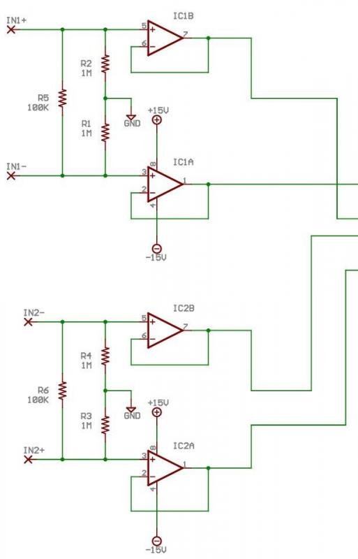

Πρέπει να αποφασίσουμε για το μπάφερ εισόδου.
1. μονό ή διπλό (π.χ ΝΕ5534 ή ΝΕ4432)
2. συνδεσμολογία ορθής ή αναστρέφουσας
3. ποια ολοκληρωμένα θέλουμε να χρησιμοποιήσουμε, ώστε ο καθένας να επιλέξει όποιο θέλει (φυσικά θα υπάρχει πρόβλεψη στη πλακέτα για όλους).
Η θέση μου είναι πως το μπάφερ εισόδου πρέπει να τοποθετηθεί κοντά στα ρελέ εισόδου, ώστε το σήμα να τρέχει μέσα στο προενισχυτή με χαμηλές αντιστάσεις εμπέδησης (π.χ 600 ohm στην έξοδο του μπάφερ και 10 Kohm στη είσοδο του PGA), για λόγους αντοχής σε παρεμβολές και θορύβου. Αν θέλετε μπορώ να το συμπεριλάβω στη πλακέτα των εισόδων – εξόδων.
Επίσης πρέπει να επιλέξουμε το είδος των ρελέ:
1. Συμφωνήσαμε για latch dual coil, αλλά μένει η επιλογή της τάσης οδήγησης (π.χ 5V, 12V).
2. ποια μάρκα (αν θυμάμαι καλά υπάρχουν μερικές διαφορές στις θέσεις των pin
3. Η οδήγηση των latch dual coil, απαιτεί παλμούς με τάση μιας πολικότητας (π.χ θετική τάση), αλλά δύο γραμμές οδήγησης (μια στο ένα πηνίο για το set και μια δεύτερη στο άλλο πηνίο για το reset).
Οι προγραμματιστές πρέπει να έχουν υπόψη τους πως για κάθε αλλαγή εισόδου θα χρειαστεί με σειρά παλμών με την ακόλουθη σειρά:
Α. mute εξόδου
Β. reset σε όλα τα ρελέ εισόδου
Γ. set στο ρελέ εισόδου που έχουμε επιλέξει.
Δ. off mute εξόδου
Οι παλμοί πρέπει να έχουν πλάτος από 30 – 100 msec και τάση αντίστοιχη με το είδος των πηνίων των ρελέ. Ακόμα είναι χρήσιμο για κάθε διακριτό βήμα να εφαρμόζονται δύο ή τρεις παλμοί (π.χ να εφαρμόζονται 3 παλμοί των 50 msec για το mute και να ακολουθούν 3 παλμοί, επίσης των 50 msec, για το reset σε όλα τα ρελέ εισόδου κ.ο.κ). με αυτό το τρόπο εξασφαλίζουμε την ασφαλή οδήγηση ακόμα και ενός τεμπέλικου …..ρελέ.
Ολόιδια οδήγηση μπορεί να εφαρμοστεί και στην επιλογή των ρελέ του βρόγχου ηχογράφησης (tape out).

Είχα ρωτήσει για το που είναι προτιμότερο να μπει το μπάφερ εισόδου, γιατί δεν είμαι σίγουρος ακόμη για το έα ένα μπάφερ μπορεί να σηκώσει αρκετά pga (παράλληλα).
Εάν δεν υπάρχει πρόβλημα, σαφώς είναι καλύτερα να μπει στο στάδιο εισόδου των ρελέ για τους παρακάτω λόγους:
- γιατί μου πέφτει λιγότερη δουλειά σχεδιασμού :2thumb22sup:
- γιατί θα έχουμε μόνο έναν διπλό τελεστικό ανά κανάλι και όχι τόσους όσες οι επάλληλες πλακέτες των pga
- γιατί θα έχουμε μικρότερη απαίτηση σε ρεύμα για την τροφοδοσία του ενός αντί των Χ pga πλακετών.
Είχα κάνει μία σκέψη πάνω σε BB2134 κάνοντας ένα πρώτο σχέδιο, δίχως καμία παρεμβολή low & high pass filters. Δεν ξέρω εάν το σχέδιο σε βοηθά ή έχεις κάτι άλλο στο νου σου.
Φυσικά στο μυαλό μου ήταν να σχεδιάσω δύο πλακέτες για το pga, μία που να βασίζεται πάνω στη σειρά 23xx και μία πάνω αποκλειστικά στο 4311 όπου το σκέφτομαι για xlr σε μία πλακέτα.
Δεν ξέρω εάν αυτή η σκέψη μου, μπορεί να συνδιαστεί με τη δουλειά σου στο τμήμα εισόδων, γιατί δεν σε έχω ρωτήσει εάν τελικά ο σχεδιασμός θα είναι αποκλειστικά μόνο με rca ή θα περιλαμβάνει και xlr.
Για τα λοιπά ερωτήματά σου περί ρελέ, δεν έχω ανάλογη εμπειρία, οπότε το αφήνω στις επιλογές σας.
Είμαι ανοιχτός σε οποιαδήποτε γνώμη - ιδέα, άλλωστε είμαστε ακόμη σε στάδιο διερεύνησης.

Παίδες….
Α. mute εξόδου
Δ. off mute εξόδου
1. εδώ υπάρχει δίλημμα. από την μια ο Δημητρακούδης θα προτιμούσε μονό από την άλλη νομίζω ότι θα είναι λίγοι αυτοί που θέλουν μονό. Μήπως υπάρχει τρόπος να το κάνουμε συμβατό και με τους δύο τύπους? δλδ 3 βάσεις.
2. εδω με πιάνεις αδιάβαστο αλλά νομίζω ο ορθός έχει πιο μεγάλη αντίσταση εισόδου άρα καλύτερα χαρακτηριστικά?
3. Μπορούμε να παίξουμε πολύ με αυτό μιας και όλοι είναι Pin compatible.
1. Με open collector / source δλδ current sink τοπολογία μπορούμε να παίξουμε με ότι τάσεις θέλουμε.
2. Έχεις τπτ να προτείνεις?
3. Δες το σχεδιάγραμμα που πόσταρα ποιο παλιά. Ένα 595 έχει 8 εξόδους άρα μπορεί να οδηγήσει 4 relay άνετα ή 7 άμα το reset είναι κοινό και για τα 4.
Ναι σε πιάνω και ο Peter52 το έχει πιάσει αυτό από ότι κατάλαβα. 100msec είναι πολλά νομίζω. Τα PDF που είχες βάλει ήθελαν 5-8ms για αλλαγή ή reset και άλλα τόσα για το bounce.
Ανεβάζω το πρώτο σχηματικό για μονό pga23xx, χωρίς ενσωμάτωση buffer.
Οι πυκνωτές αποσύζευξης στα VA+/VA- είναι υπό διερεύνηση, γιατί με τροφοδοτικά salas θέλουν διερεύνηση εάν προσφέρουν κάτι ή απλά θα ταλαντώσουν το κύκλωμα.
Αριστερά είναι οι συνδέσεις με τη φίσα που επικοινωνεί με το ελεγκτή (διπλή γιατί θα ενώνεται με την επόμενη επάλληλη ίδια πλακέτα), στην ίδια φίσα θα μεταφέρεται και η ψηφιακή τάση των 5V.
Επίσης στα αριστερά διακρίνεται η διπλή (για τον ίδιο παραπάνω λόγο), γραμμής σήματος.
GND=για το ψηφιακό μέρος, GNDA=για το αναλογικό.
Ρίξτε μια ματιά στο σχέδιο για τυχόν λάθη ή παρατηρήσεις.
