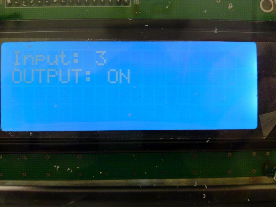

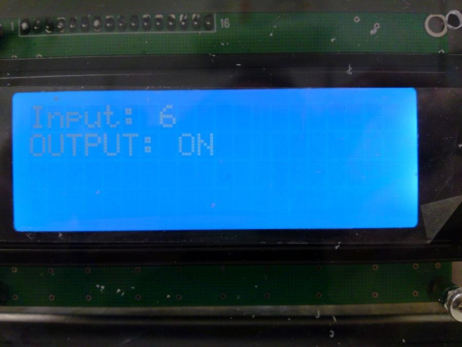

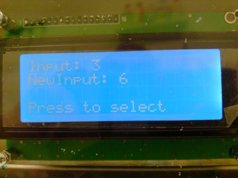

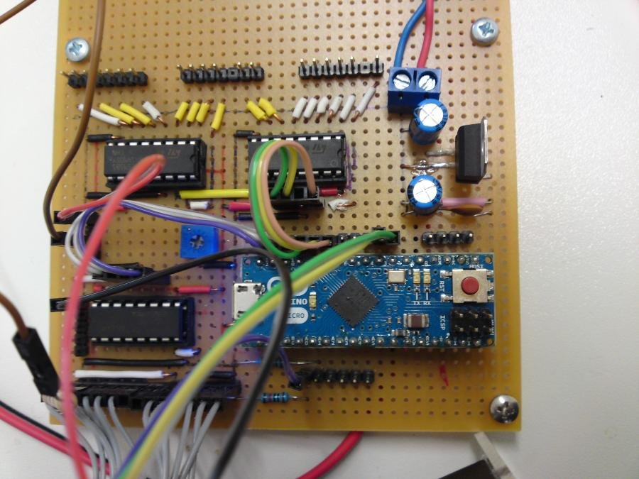

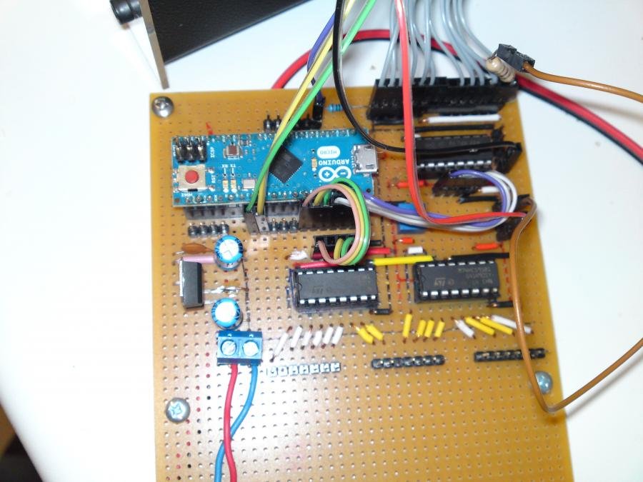

DSC00312.jpgDSC00314.jpgDSC00315.jpgΣε πρώτη προσπάθεια ανεβάζω τρεις φωτογραφίες της οθόνης που δείχνει την αλλαγή επιλογής εισοδου.
Ακολουθεί φωτογραφία με την μονάδα του arduino.

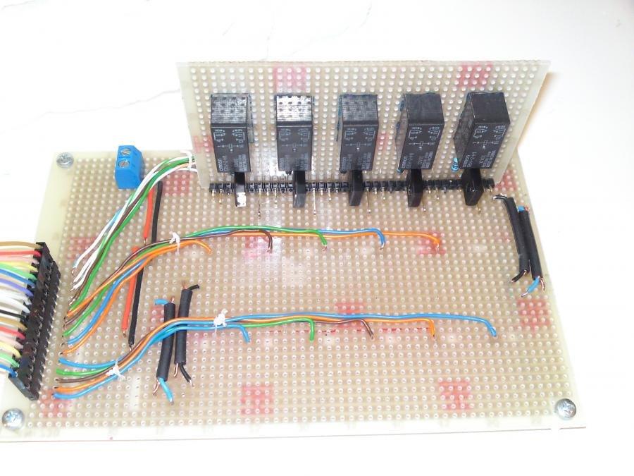

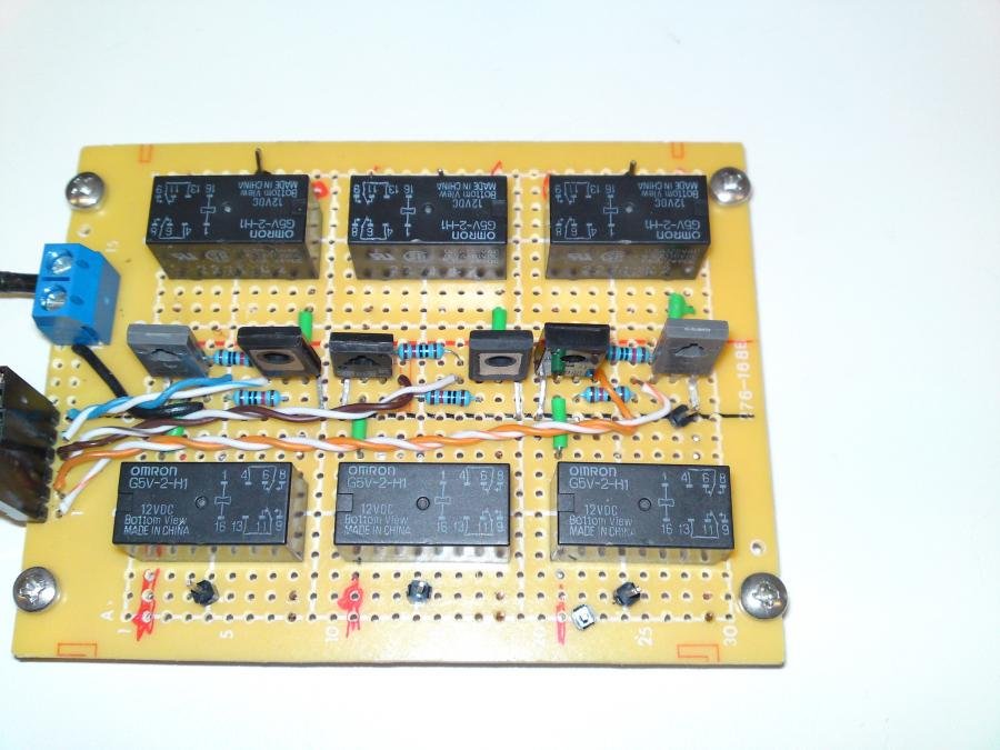

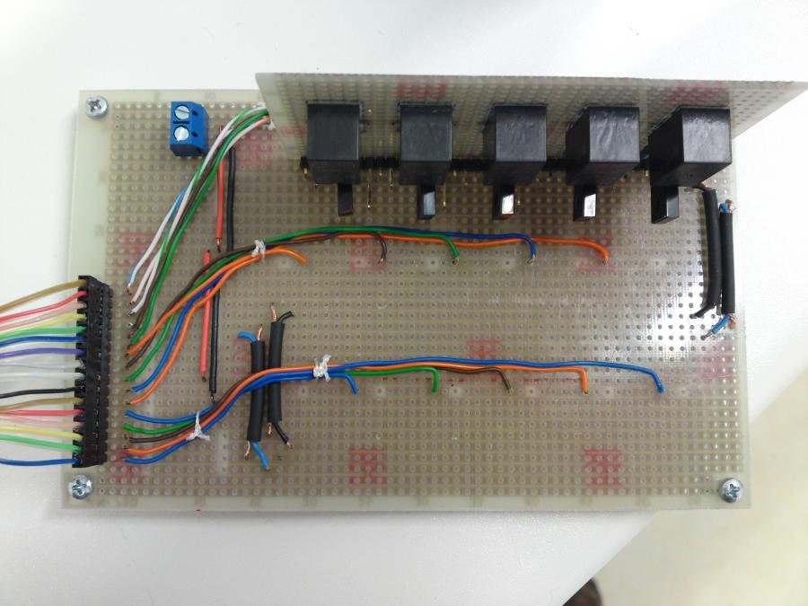

Στο πρόηγούμενο post μπήκαν και οι φωτογραφίες από δύο ιδέες για τις κάρτες των ρελέ.
Στην δεύτερη προβλέπονται ακόμη δύο θυγατρικές με ρελέ. Μαλιστα με την ιδέα αυτή οποιοδήποτε ρελέ μπορεί να χρησιμοποιηθεί είτε σαν είσοδος είτε σαν έξοδος. Η οδήγηση των ρελέ γίνεται με τρανζίστορ BD681. Το όλο σύστημα είναι 12 volt.
Ακόμη οι μονάδες αυτές δεν έχουν δοκιμαστεί με ήχο. Έχει γίνει έλεγχος αν οπλίζουν τα ρελέ.

Ο προγραμματισμός των arduino που φαίνεται στις φωτογραφίες είναι ενδεικτικός. Αυτό που κάνει σωστα το arduino είναι ότι ειλέγει σωστα τα ρελέ και κάνει την απιτούμενη σίγαση. Αρχικά είχα σκεφτεί να βάλω encoder και στην σίγαση των εξόδων, αλλά μου φαίνεται πιο λογικό να χρησιμοποιηθούν διακόπτες πιθανόν με ενσωματωμένο led. Θα μπορούσαμε αντί για encoder να χρησιμοποιήσουμε διακόπτες πλοήγησης (βελάκια δεξιά-αριστερά-πάνω-κατω και ΟΚ) αλλά δεν βρήκα τέτοια διαθέσιμα στην Αθήνα.
Προτίμησα το Leonardo γιατί έχει 4 interrupts για άμεση αναταπόκριση.Τα άλλα arduino έχουν 2 interrupts.
Προτείνω κατ' αρχήν να ορίσουμε μερικούς συνδυασμους με encoder ή μπουτόν ώστε να προσαρμόσω κατάλληλα τον κώδικα.
Επίσης να ορίσουμε τι θέλουμε να δείχνει η οθόνη για τους ίδιους λόγους.
Η έτοιμη μονάδα του arduino έχει το καλό ότι έχει USB σύνδεση που μπορεί να μεταφερθεί έξω απο το κουτί ώστε με ένα καλώδιο USB να συνδέεται με υπολογιστή για αλλαγές στο firmware χωρίς να χρειάζεται να βγαίνει το chip για επαναπρογραμματισμό.

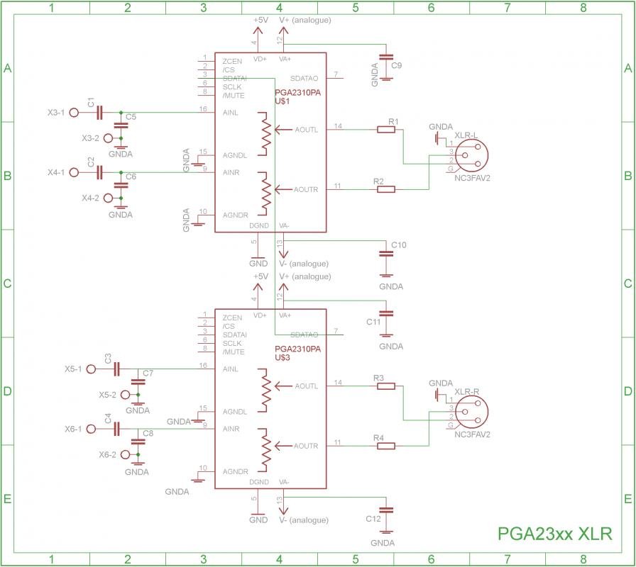

Προσωπικά, έχω μείνει πίσω, γιατί είχα εξ' αρχής το μυαλό μου στα τροφοδοτικά...δούλεψα με αυτά...τη συνέχεια τη ξέρετε...και τώρα 2-3 μέρες καταπιάνομαι με την πλακέτα του Pga, αλλά μου λείπουν πληροφορίες για το πως πάμε να το υλοποιήσουμε.
Ας ξεκινήσω: εάν συνδιάσουμε δύο pga 23xx μπορούμε να έχουμε έξοδο xlr, το οποίο νομίζω εξ' αρχής ζητήθηκε. Έχω κάνει ένα πρόχειρο σχηματικό στο eagle με το πως οι έξοδοι θα πάνε στα xlr και λογικά το πως θα συνδεθούν τα δύο pga μεταξύ τους (προτείνεται η έξοδος SDO->SDI δηλ. από το pin7->pin3). To τμήμα εισόδου στα αριστερά των pga το ξεχνάτε...
Όπου GNDA-> γείωση αναλογικής τροφοδοσίας και γείωση σήματος, όπου GND->γείωση ψηφιακής τροφοδοσίας.
Εάν προσπαθήσουμε να απλοποιήσουμε την κατάσταση, δύο pga23xx ισοδυναμούν με ένα soc-28 pga4311 (δυστυχώς βγαίνει μόνο σε soc και μόνο σε έκδοση xx11), τότε γλιτώνουμε χώρο και τη σύνδεση SDO->SDI η οποία είναι εσωτερική.
Συμφωνήσαμε επίσης να βάλουμε μπάφερ (με τελεστικό) στην είσοδο για προσαρμογή της εμπέδησης. Βρήκα όμως ένα evaluation schema του 4311 το οποίο οδηγείται από ένα SN74HC541n το οποίο αναφέρεται ως octal buffers and line drivers with 3 state outputs. O VFSCode είχε αναφέρει ότι χρειαζόμαστε ένα 74HC595. Δεν γνωρίζω εάν αυτά αλληλοκαλύπτονται και εάν τελικά πιστεύετε να κάνω μια προσπάθεια να το ενσωματώσω στην οδήγηση των ή του pga.

Νομίζω φτιάχνοντας μία πλακέτα με ένα PGA θα είναι πιο φτηνό (κοινές πλακέτες για όλους και για όλα), φτάνει να μπορεί να γίνει cascade με τις ίδιες πλακέτες.

Από μένα που έχω μείνει στο pga, πως θελετε να το ή τι θέλετε να κάνω, να σχεδιάσω μόνο μια πλακέτα με το pga επάνω του, τους τυχόν πυκνωτές αποσύζευξης και τις γραμμές τροφοδοσίας, τί είδους pin για input-output, με επάλληλη συστοιχία για κάποιον που θέλει να έχει πολυκάναλο.
Προσωπικά νομίζω ότι η περίπτωση του ενός pga4311 είναι η βέλτιστη λύση. Με ένα pga έχουμε xlr έξοδο ή για όσους δεν ενδιαφέρονται για το xlr δύο δικάναλους.
