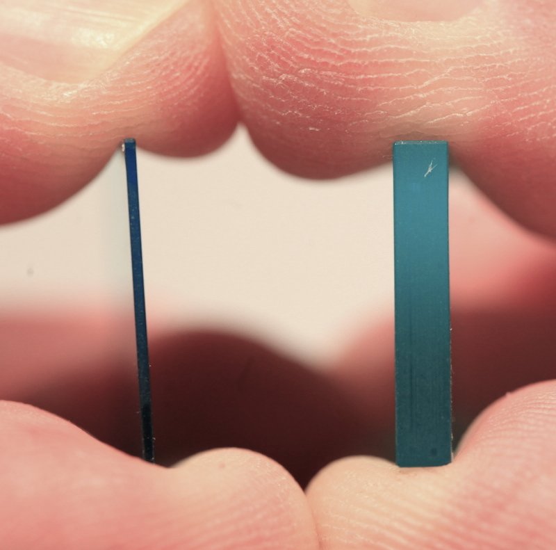

Το κρύσταλλο που υπάρχει μπροστά από τον αισθητήρα και λειτουργεί ως IR-cut filter και το οποίο αφαιρείται και αντικαθίσταται στις μετατροπές των υπερύθρων σωμάτων. Όπως βλέπεται στην φωτό ανάλογα το μέγεθος του αισθητήρα και την εταιρία διαφέρει και το πάχος του φίλτρου αλλά και η ευαισθησία του στο φως.
Αριστερά το λεπτό φίλτρο είναι από μηχανή Canon και δεξιά το παχύ από σώμα m43 (φωτό από το lensrentals)
