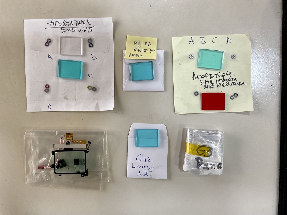

Προσωπικά ότι μετατροπή έχω δοκιμάσει μέχρι σήμερα ήταν σε σώμα m43 και ξέρω πάνω κάτω και τις ιδαιτεροτητες που παρουσιάζουν τα μοντέλα όπως και τις διάφορες από τα σώματα Panasonic και ΟΜ/Olympus.
Ενα σημαντικό πρόβλημα που παρουσιάζουν κάποια σώματα Panasonic σε τέτοια μετατροπή είναι ότι έχουν εσωτερικά ένα module focus assist για την εστίαση των φακών τους που αν δεν το περιορίσεις μετά την αφαίρεση του IRCut φίλτρου διαχέει φως σε τμήματα της εικόνας και προκαλεί προβλήματα
