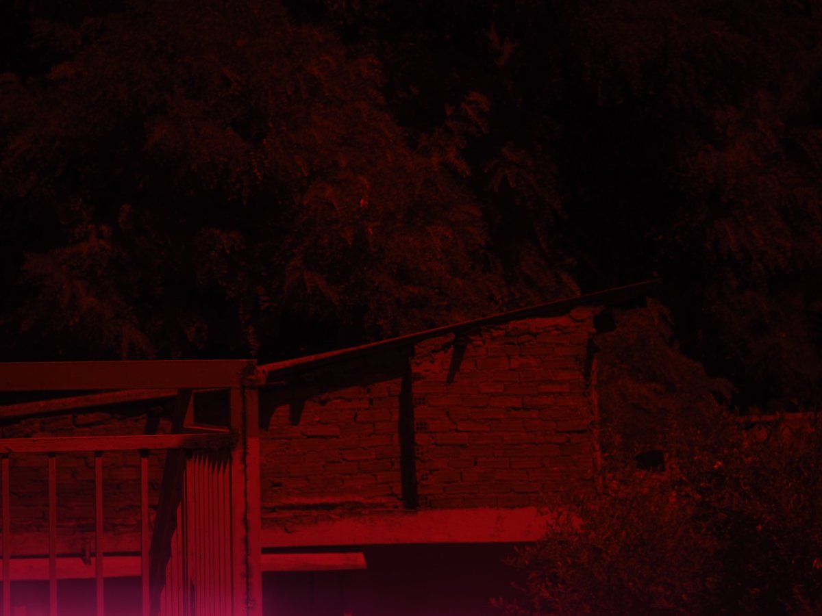

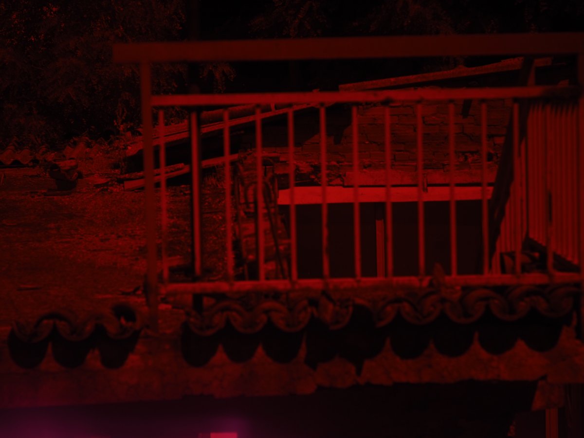

Ηρθε και το φιλτρο, και μαζί και η απογοήτευση

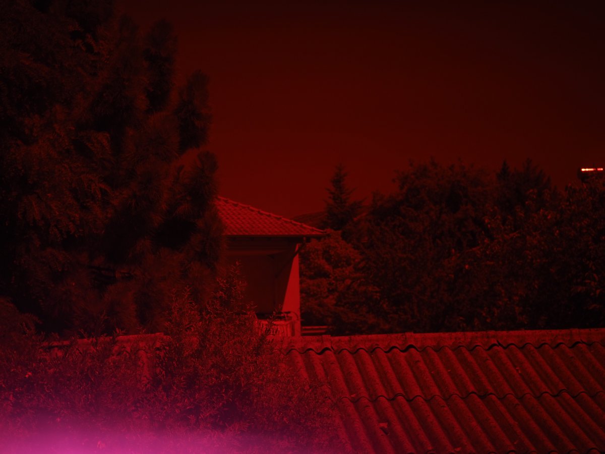

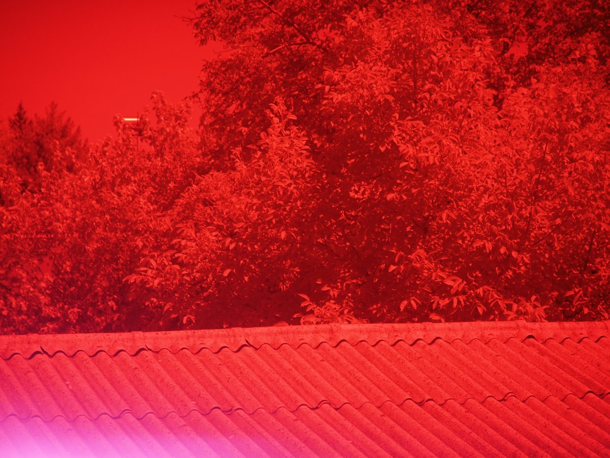

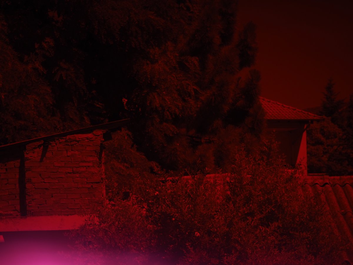

Με ότι φακό και σε ότι f/ και να δοκιμάσω την μηχανη μου κάνει αυτό κάτω αριστερά. άλλοτε λιγότερο, άλλοτε περισσότερο
Ελαττωματική μετατροπή; Πάει για επιστροφή; P1010018.JPGP1010021.JPGP1010022.JPGP1010023.JPG
Περίεργο αυτο που σου κανει.
Αν ηταν Πανασονικ θα ηταν λογικο, εχουν ενα laser μεσα που ριχνει ενα φως καποια μοντελα
Κανε μια δοκιμη με μηχανικο και μια δοκιμή με ηλεκτρικό κλειστρο καιι δες αν ειναι ιδιο αποτελεσμα.
Ασε τον 45/1.8 και βαλε τον 60αρη μακρο (ηταν καλυτερος στα δειγματ) . Γιατι - 3.7 ΕV βλέπω φωτομέτρηση , το εχεις μειωσει επιτηδες ?
Χωρις το φιλτρο αυτη την ανομοιγενεια στην φωτεινοτητα δεν την βλέπεις ? Το φιλτρο ειναι original Ηoya ή καμια απομιμηση γιατι κυκλοφορουν και τετοια

Δοκίμασα όλους τους φακούς και διαφορετικά διαφράγματα.
Εβαλα και διαφορετικές φωτομετρήσεις μπας και φταίει αυτό.
Ενδεικτικά έβαλα τις φώτο. Σου βάζω και μια με τον 60άρη να δεις. και φωτομέτρηση -0.7P1010014 (2).JPG
Επίσης πήρα και με την Panasonic long exposure για να δω αν φταίει το φιλτρο. Μια χαρά βγηκε
Δεν είναι hoya, αλλη μάρκα πήρα, αλλά δεν φταίει αυτό. Αν ήταν πρόβλημα φιλτρου όταν το ξεβίδωσα μισή στροφή ή άλλαξα μηχανη θα έπρεπε να μετατοπιστεί ή να επαναληφθεί το πρόβλημα.
Υποψιάζομαι κακή μετατροπή
Τραβηξες με κλειστρο ηλεκτρονικο και μηχανικο ? μην ειναι θεμα κουρτινας ?
Αν οχι σημαινει οτι το γυαλακι που μπηκε μπροστα στον αισθητηρα εχει θεμα στην κατω γωνια στο υπερυθρο γιατι στην κανονική φωτο χωρις φιλτρο δεν το προσεξαμε (μπορει να ηταν αμυδρο)

Προβληματική μετατροπή είναι.
